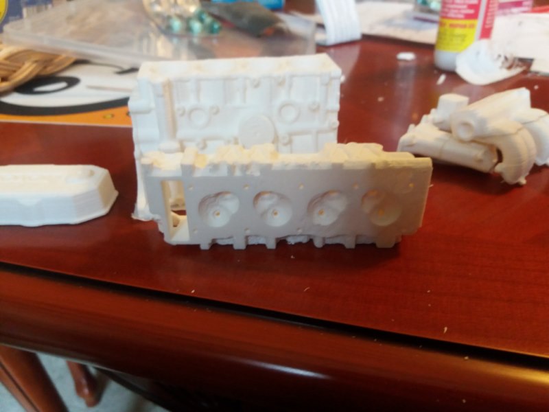

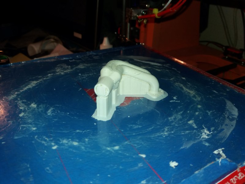

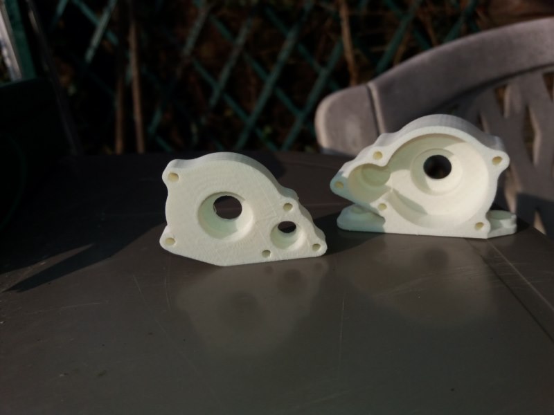

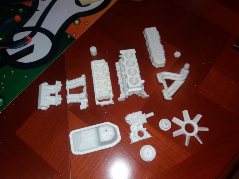

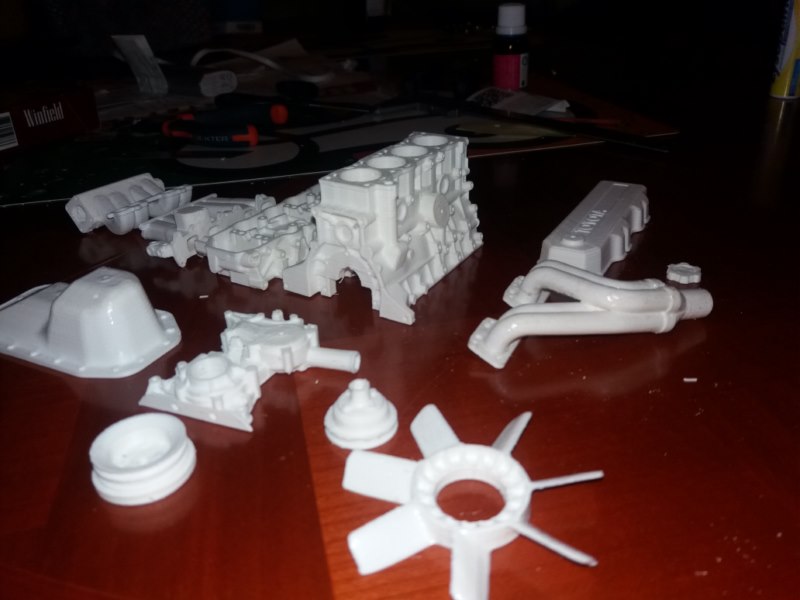

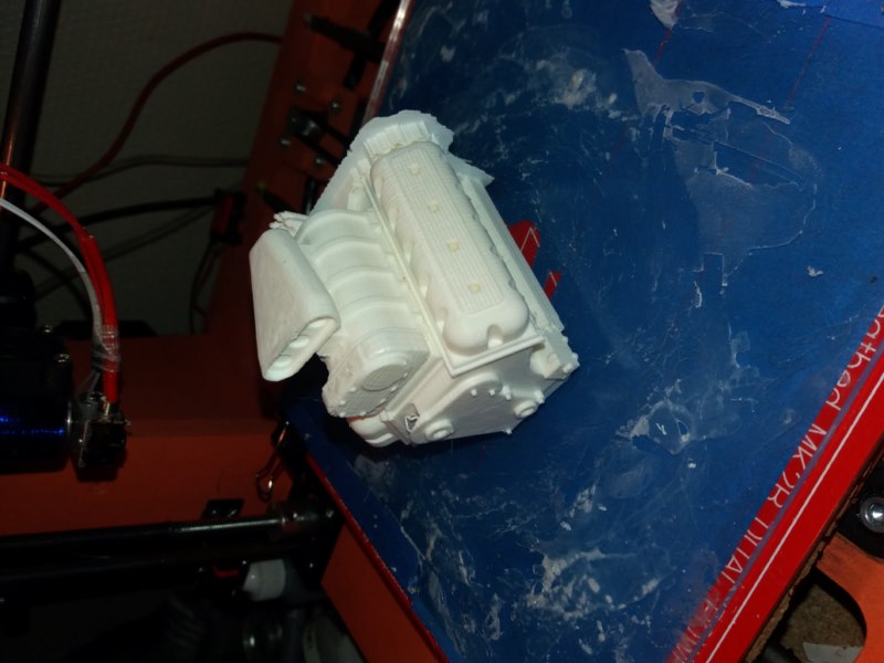

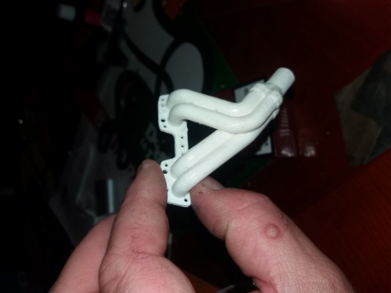

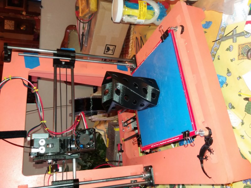

bartwasa Posté(e) Mai 7, 2016 Auteur Posté(e) Mai 7, 2016 (modifié) Bon ce soir je vous fais un petit retour d'expérience après 4 bon mois d'utilisation hormis un changement de la copie arduino par une vrai suite à des problème de connections USB rien d'autre n'a été modifié A raison de 4 a 6 h d'impression par semaine que du bonheur surtout depuis que j'utilise de l Abs (verbatim blanc 1.75mm) j'en suis à ma 4eme bobine [emoji4] afin de rappraper la planeité de la bed Mk2 je lui ai rajouté une plaque de verre de 4mm Au tout début ma grande peur venait dans la BOM du choix des axes et tiges fileté provenant de magasins de bricolage mais a l'usage rien à redire je me suis même laissé tenté à imprimé en 0.03 d'épaisseur ce qui m'a fait dire" la vache c'est bien plus long "[emoji2] mais la plupart du temps c'est en 0.05 ou 0.1 que je l'utilise quelques exemples de mes réalisations un échappement pour le 4 cylindre Toyota Le moteur sortie de l'imprimante sans post traitement Un bon gros V8 Des bébêtes pour ma petite fille dont un avec un test de raccordement de 2 fils Une transmission déporté pour un de mes scales 4x4 Une de mes première impression en Pla juste après les cube de calibrage j'ai pas hésité longtemps avant de me décider Tout cela pour dire a nouveau lv-esad merci a toi pour m'avoir fait découvrir cette machine Modifié (le) Mai 7, 2016 par bartwasa 1

bartwasa Posté(e) Janvier 7, 2017 Auteur Posté(e) Janvier 7, 2017 Alors quoi de neuf après 1 ans d'utilisation Que du bonheur alors que la config chip du départ devait évoluer mais rien n'a eu besoin d'une upgrade j'ai juste du remplacer une sonde de temp de la hotend que j'avais eu le malheur de casser lors d'un nettoyage [emoji4] la frame de Lv-esad reste toujour aussi rigide et donc la régularité est au Rdvtoujours pas de capteur de level mais qui sait un jour
bartwasa Posté(e) Janvier 14, 2018 Auteur Posté(e) Janvier 14, 2018 Juste des news quoi que rien n'a lâché depuis 2 ans elle tourne comme une horloge juste le pignon moteur de l'extruder que j'ai ré imprimé car le logement de l'écrou commençait a fatiguer je calibre toujour avec la méthode de la feuille c'est la plus fiable 2 annees à juste investir dans du fils c'est le meilleur investissement que je pouvais espérer merci encore à vous pour votre aide à l'époque
