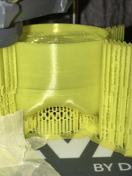

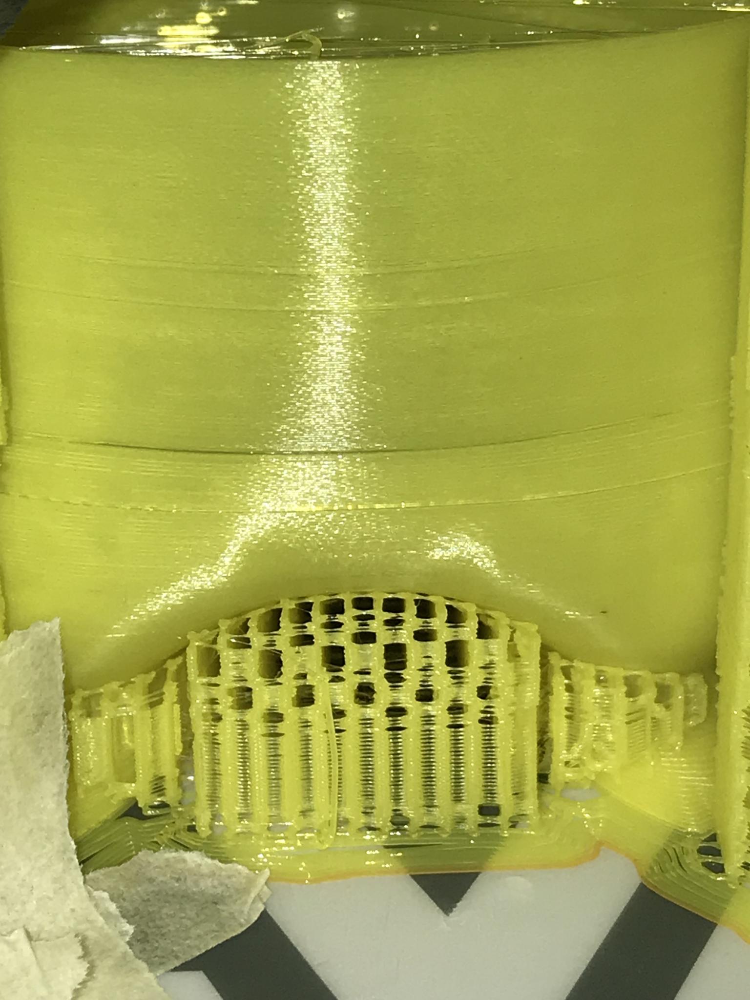

J'aimerais savoir comment je dois faire pour modifier l'offset?
J'ai des soucis avec la première mais j'ai aussi un souci pendant qu'elle imprime, la tête d'impression touche les supports et du coup me décollent tout. C'est possible de régler ça?
Et sur ma dernière impression, j'ai un décalage à certains niveaux du print (peut être du au fait du décollement du support?)

il n't a pas de réglage d'offset sur la neva, puisque elle s'autocalibre.
Ensuite, c'est bizarre que la tête touche les supports, tu utilises quoi comme logiciel, CuraByDagoma v2, ou Cura version x.x, ou autre chose ?
Tu as peut être aussi un problème d'accroche, moi mon buildtak a accroché pour les 10 premières impressions, et depuis n'accroche plus rien, du coup je suis d'abord passé au scotch bleu 3M, et maintenant j'ai acheté un EZ-Stik de GeckoTek, qui lui accroche super bien.
Et c'est quoi à gauche de la photo, du scotch de peintre ?
C’est du scotch pour pas que tout se décolle.
J’utilise le Cura by Dagoma (je ne sais plus quelle version) et j’avais testé aussi le cura 3.2 mais j’arrive pas à bien l’utiliser.
niveau accroche, ça dépend, y’a des moments où c’est impossible de détacher la pièce et des moments où ça se décolle comme sur le print là.

pour la version de CBD, prends la dernière, la 2.0, sur le site de Dagoma. Cura est très bien, je sais (mais j'ai pas encore testé) qu'il gère mieux les supports, et surtout on peut agir sur beaucoup de réglages, alors que CBD est vraiment réduit, mais on peut déjà faire pas mal de choses avec quand même, et surtout il est très simple. Cura est beaucoup plus complexe, quoique avec l'habitude, on y arrive très bien. Tes problèmes peuvent aussi venir du type de filament utilisé, il faut trouver les bons réglages avec.
J'ai regardé la version de CBD et j'ai la 2.0
J'utilise celui de 3Donline, et j'ai l'impression que ca dépend de la couleur, c'est possible? C'est peut-être une impression mais bon.
Pour le Cura 3.2, j'ai des soucis avec le réglage de la vitesse, rétraction, etc, donc j'ai un print qui ressort  avec les déplacements, et des supports qui sont limites impossibles à retirer.

Et il faut faire attention avec CBD, quand on choisit Chromatik, le filament est de 1.74mm, alors que pour la majorité des autres marques, il est de 1.75mm, cela peut faire une petite différence d'impression.
J'ai découpé le stl en deux parties, et je n'ai pas de soucis au niveau des différentes couches, le seul truc c'est qui faut que je puisse rassembler les deux parties sans que ça se voie :(
Et avec le cura 3.2, je dois mettre quoi pour avoir de bons réglages? Pour ne voir les déplacements, etc?

Je confirme ce que dit @Fifi01. Si tu utilises du filament octofiber ou Chromatik, il faut régler le diamètre du filament à 1,74.
Visiblement, ta pièce a tendance à se décoller. Je te conseille de mettre un raft (radeau) sous ta pièce en cochant la case dans la rubrique "adhérence du plateau". Je pense que ton décalage est peut être dû à la pièce qui a bougé sur le plateau suite au décollement de celle-ci.

A la base, le fichier est comme sur la photo 2, je l'ai coupée en deux et j'essaie de l'imprimer en deux parties. Mais apparemment la buse s'est bouchée entre temps, donc j'ai dû arrêter le print :(
Pour la qualité, peu importe (pour ce print là j'avais mis en 0.15), le diamètre du pla est 1.75
Ils suggèrent de le mettre entre 190 et 220°
Je ne pense pas que ce soit le fichier soit corrompu, pcq je l'avais testé et tout s'était bien passé

En fait, ya des moments ou elle est très dure à se décoller et des fois elle se décolle, alors que je ne change rien aux paramètres dans le CBD.
Je pense aussi que c'est dû au décollement.
Tout dépend si tu es bien tombé avec le Buildtak, le mien n'a pas tenu très longtemps. et il faut bien nettoyer, après chaque impression, le mieux avec de l'alcool isopropylique (pas de l'alcool ménager ou à brûler, ils sont gras), comme les lingettes que dagoma fournit au début.
et comme l'a dit très justement @Steam, bien cocher dans CBD l'option Amélioration surface d'adhésion, j'ai vu que tu l'avais fait.
Ton pikachu pourrait peut être s'imprimer en une seule pièce, et pas forcément avec des supports, les aplombs ne sont pas si importants.
Et 205° c'est bien, par contre 0% de remplissage, c'est juste, tu devrais essayer avec 17%.
@Fifi01 Qu'est ce qui change au niveau du remplissage? Ca change quelque chose à la façon d'imprimer ou c'est juste que ça rend la pièce plus solide?
J'avais déjà réussi a l'imprimer avec les mêmes paramètres mais la même couleur de PLA.  Pour  les supports, j'avoue que je sais jamais quand les mettre et quand ne pas les mettre, donc du coup, je les mets à chaque fois.
Je vais prendre le bluetape ou prendre l'alcool aussi, ca pourra aider à avoir moins de soucis

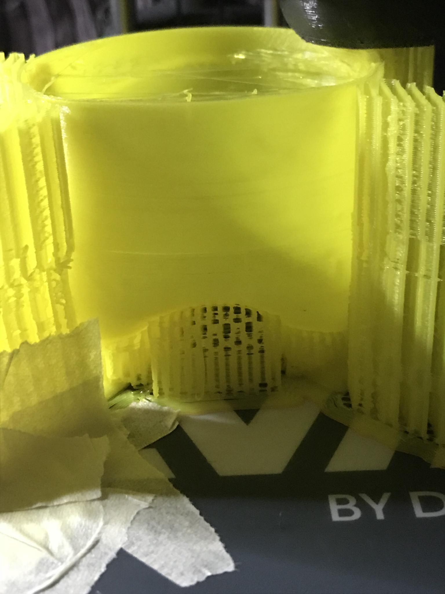

Bonjour :)
J'ai fais sans les supports, tout s'est bien passé, sauf au niveau des oreilles, on dirait qu'il y a eu un souci au niveau du débit de pla.
et encore un petit espace entre les couches à un certain endroit
Je pense que ca vient de la couleur du pla pcq j'avais déjà imprimé le stl là en noir et il est ressorti nickel sans problème, mais le problème c'est que je dois absolument le faire en jaune pcq on me l'a demandé comme ça :(
c'est quoi comme marque ce filament ?
Pour le remplissage, que ce soit 17% au lieu de 0 change surtout pour la rigidité. Et pour les oreilles, comme elles sont assez fines et longues, cela peut venir d'une rétraction trop grande, mais sur CBD on ne peut pas la changer facilement, il faut modifier le fichier xml.

Il vient de 3Donline, je l'ai fais en petit en 17% et ca a fonctionné, mais une fois que je l'agrandis, ca fait le souci des oreilles :(
Je mets les photos dans le prochain message ^^
Bonjour @Cataleyia,
 pour le filament jaune, tu peux peut-être augmenter la température de 5°. Pour le problème des oreilles, tu peux peut-être faire un essai en cochant "Partie touchant le plateau" dans "supports" mais normalement cela devrait passer.

Et voilà les photos, c'est plus simple
Les 2 premièrs, c'est quand c'est en plus grand, et la 3ème photo, c'est 3-4 cm j'ai du juste limé un peu les oreilles aussi mais sans plus
C'est pas mal du tout, juste un petit défaut au niveau des oreilles c'est vrai, mais un petit coup de lime ou papier de verre devrait arranger pas mal.
Ce filament n'est pas très cher, mais semble de bonne qualité. Ils préconisent 205°, mais en augmentant un peu (de 5° comme a dit Steam), cela améliorera peut être.
C'est ça qui m'énerve un peu, pcq toute la pièce s'imprime bien et arrivé à la fin, ça foire juste à cause des oreilles, donc c'est un peu frustrant.
et j'ai limé un peu mais j'ai peur de faire de trop et du coup perdre le bout d'oreille lol

Pour les oreilles, c'est parce qu'elles sont en porte à faux que tu obtiens cela. C'est pour cela que je te conseillais de faire un essai avec des supports "en contact avec le plateau". En gros, si ton angle par rapport au plateau est inférieur à 45° il faut généralement mettre des supports.
Quand je dois limer des pièces, j'utilise une simple lime à ongles. C'est pas trop cher et cela se trouve partout.
La couleur peut influer sur la température à cause des pigments qui sont incorporer au filament. Généralement le blanc pose difficulté.
