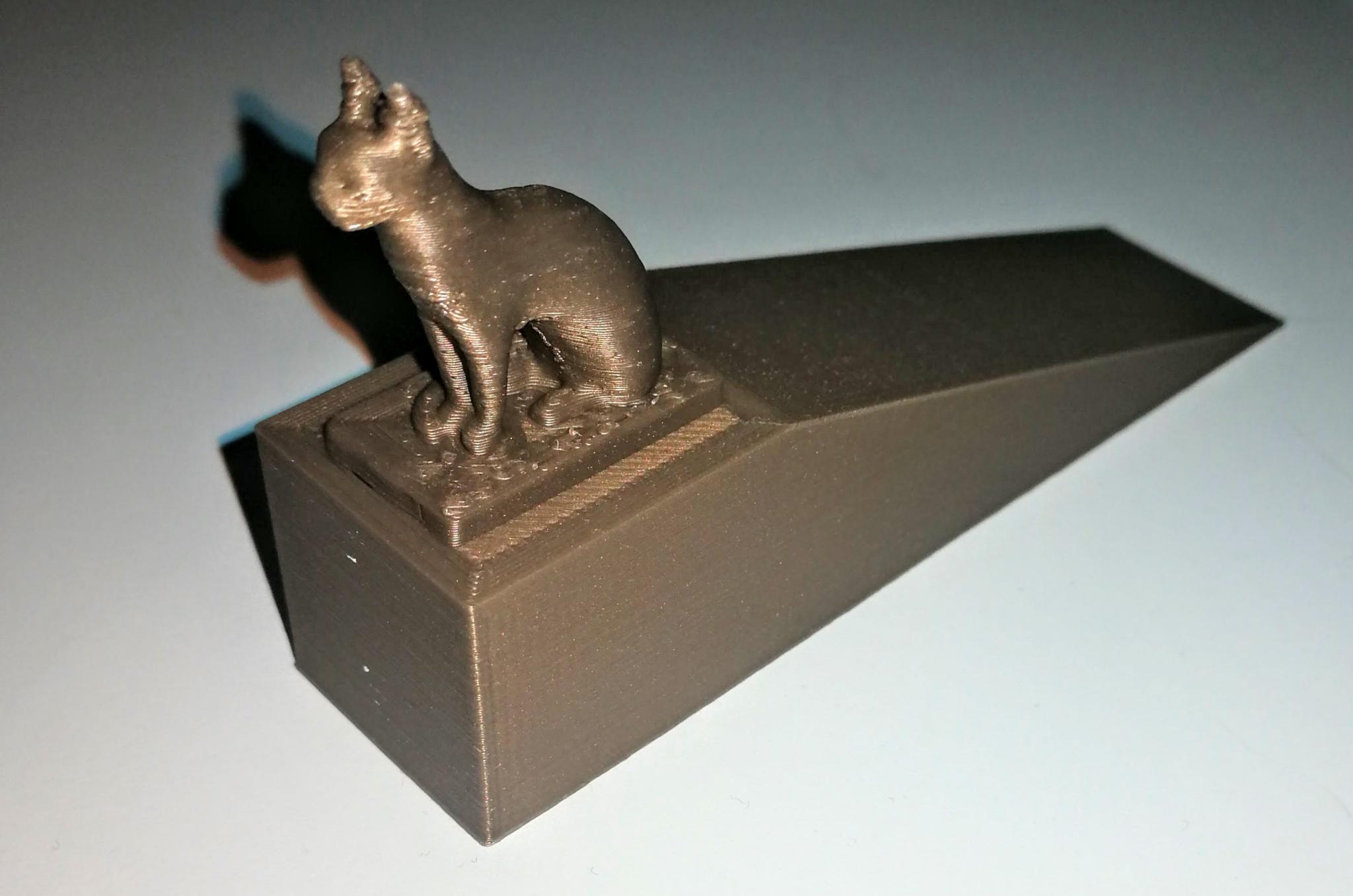

FrancisG Posté(e) Mai 24, 2018 Partager Posté(e) Mai 24, 2018 Qu'est ce qui diffère de l'Ulti sur ta Jenny, Harleyme? Un exemple de mes impressions sur ma JP4, ça marche quand même et j'ai encore une marge de progression... Lien vers le commentaire Partager sur d’autres sites More sharing options...
Harleyme Posté(e) Mai 24, 2018 Auteur Partager Posté(e) Mai 24, 2018 Je ne saurais pas te dire, le plus gros problème que j'ai eu était lié à la vitesse. Sur mon anycubic, je travaille plus vite. Depuis que j'ai ralenti, tout va bien. Un léger problème de vibration sur le déplacement de la tête, je vais regarder les paliers ce weekend. Lien vers le commentaire Partager sur d’autres sites More sharing options...
FrancisG Posté(e) Mai 24, 2018 Partager Posté(e) Mai 24, 2018 La souplesse de déplacement de la tête sur les axes n'est pas extraordinaire sur la mienne, moins bonne que sur ma créator. Faudrait que j'ôte les courroies des moteurs pour vérifier mais j'ai la flemme. Elle imprime bien en 50 microns, alors ce ne doit pas être trop mauvais. Lien vers le commentaire Partager sur d’autres sites More sharing options...
Harleyme Posté(e) Mai 24, 2018 Auteur Partager Posté(e) Mai 24, 2018 En 50 microns tu montes une buse de 0.2 mm? Lien vers le commentaire Partager sur d’autres sites More sharing options...
FrancisG Posté(e) Mai 24, 2018 Partager Posté(e) Mai 24, 2018 Même pas, ça marche avec la 0,4! J'ai essayé la 0,2 pour descendre à 20 microns, mais ce n'était pas bon et je n'ai jamais réessayé. Lien vers le commentaire Partager sur d’autres sites More sharing options...

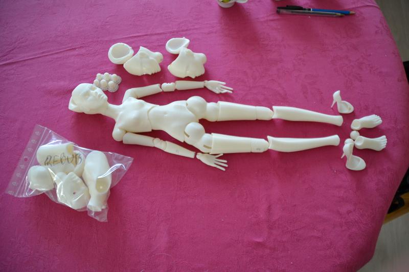

ploupiploup Posté(e) Juillet 26, 2018 Partager Posté(e) Juillet 26, 2018 Salut, la petite mémère est montée, première impression de faite, que je ne peux malheureusement pas vous montrer. Mais la qualité ...pfffiooouuu rien à voir avec l'anet ou la dago, les couches n'étaient même pas visible, les courbes étaient délicates et douces, le fichier était à l'origine pour mon anet ( config simplify). J'ai juste martyrisé la pièce pour voir et elle a cassée ... j'ai revérifier le fichier et c'est une fragilité de la pièce sur la conception rien à voir avec l'imprimante ou le consommable. Du coup go faire le deadpool de malix3d avant de tenter le predator Lien vers le commentaire Partager sur d’autres sites More sharing options...
