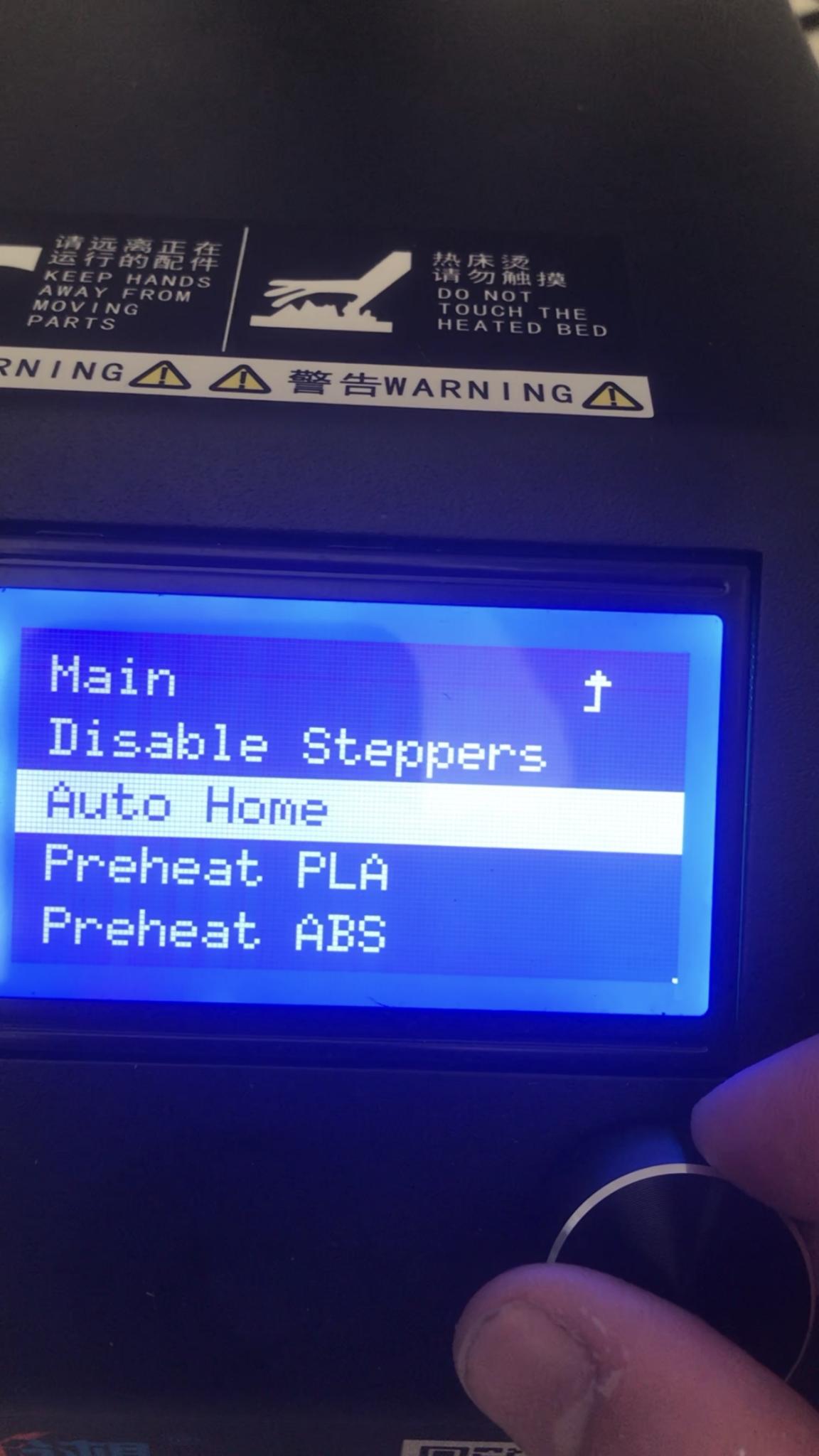

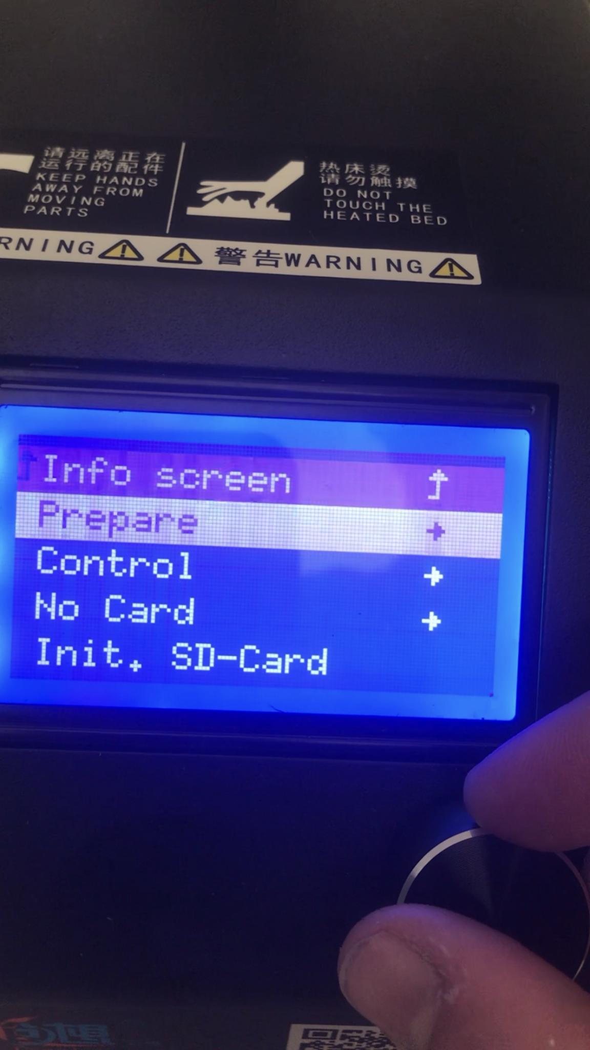

Mise en marche. Interrupteur/ on sélectionne prepare puis Auto home et là la tête se met en place dans l'angle.

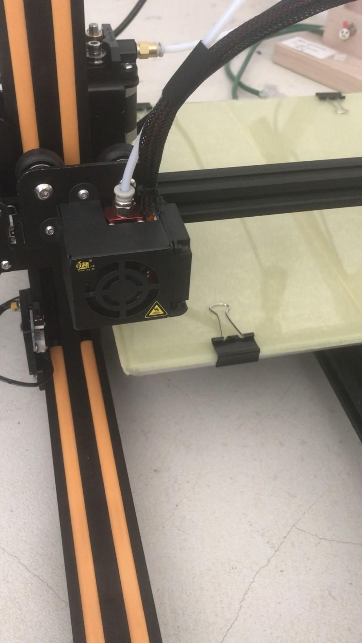

Ton problème est-il résolu?  Sur l'avant dernière photo, la tête est positionnée correctement après l'auto home (c'est donc normal).

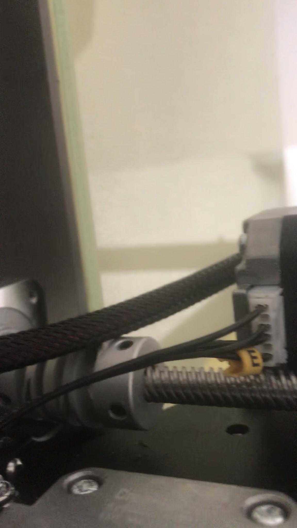

Par contre sur la première photo, deux éléments m'interpellent:
  1. ton moteur d'extrudeur n'est pas positionné correctement. Il faudrait (après avoir dévisser toutes les vis qui le maintiennent à l'extrudeur) le faire pivoter de 90 °; faire en sorte que le branchement du câble se fasse vers l'arrière (et remettre toutes vis en place pour fixer l'extrudeur),
  2. le coupleur flexible qui relie l'axe du moteur Z et la tige filetée me semble bien étiré (déformé). Il faudrait après avoir évidemment dévisser les quatre vis qui maintiennent axe et tige, le recompresser à la main; ensuite le remonter correctement en vissant d'abord la vis qui va sur le méplat de l'axe du moteur puis l'autre et après la tige filetée (elle ne possède pas de méplat). Concernant l'axe Z, il doit être parfaitement aligné doit pouvoir aller du bas vers le haut sans aucune contrainte; vérifie la noix en laiton située sur le support métallique du moteur de l'extrudeur (les vis qui la maintiennent ne doivent pas être complètement serrées, un peu de jeu) et dernière vérification à faire: le maintien en haut du portique pour l'axe Z (il est parfois mal aligné, en dévissant les deux vis et en le bougeant légèrement à droite/gauche, on trouve l'alignement idéal ...).

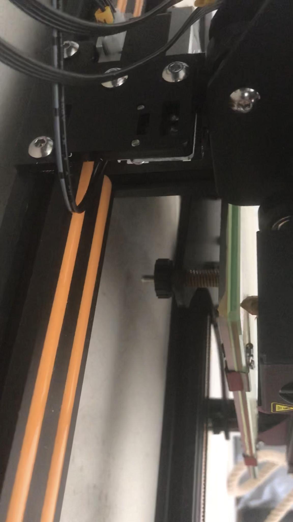

Dernière recommandation, quand tu fais l'auto home, essaie de presser les "endstop" à la main pour voir s'ils fonctionnent correctement (un pour chaque axe; Y proche du moteur Y, X proche du moteur X et Z comme sur ta dernière photo).

Si tu demandes un auto home => la buse va à droite, le plateau recule, et la buse descend.

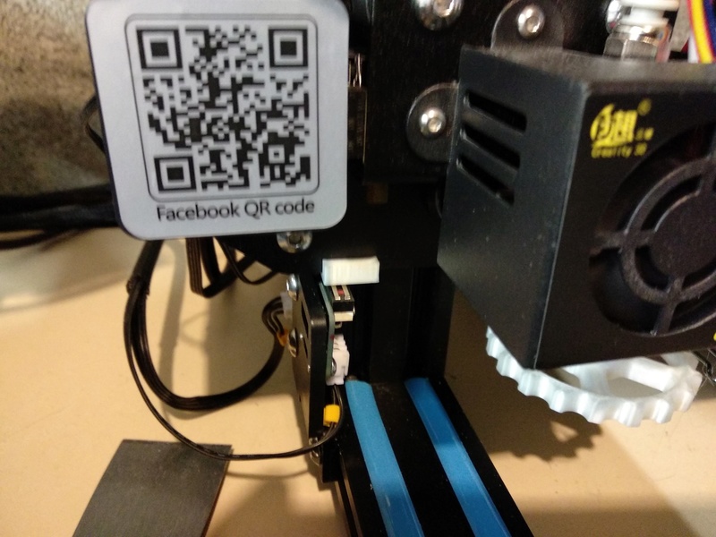

le pas de vis ?? Si c'est la vis sans fin de l'axe Z, il doit s'arrêter après le Auto Home => sinon vérifies le capteur de fin de course Z (trop bas, mal câblé, ...)
@ShagoY sur la quatrième photo (avant dernière), la tête est positionnée correctement après un auto home (en tout cas chez moi, c'est là que se trouve mon point (0,0)); je suis d'accord avec toi, je ne comprends pas bien son problème.
@zavala13 sa dernière photo semble effectivement montrer son capteur de fin de course Z (est-ce avec lui qu'il a un problème?); c'est pourquoi je lui proposais de tester ses capteurs manuellement quand il fait un auto home.
Idem sur ma machine, le capteur Z est trop bas, j'ai du faire une cale de 2 mm pour résoudre le pb.
Il y a 3 heures, fran6p a dit :
@zavala13@Gaspard sa dernière photo semble effectivement montrer son capteur de fin de course Z (est-ce avec lui qu'il a un problème?); c'est pourquoi je lui proposais de tester ses capteurs manuellement quand il fait un auto home.
