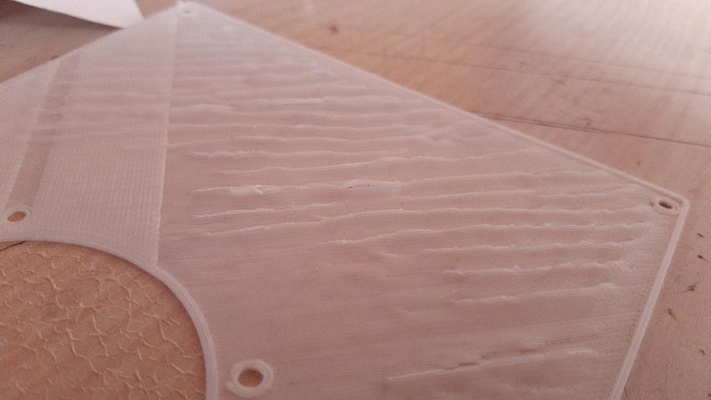

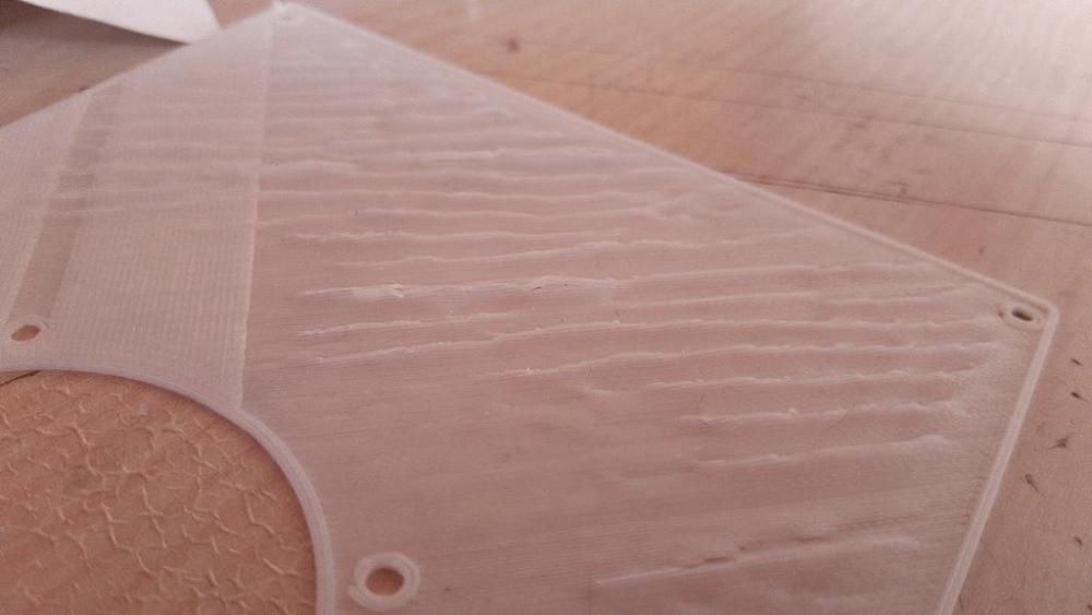

Zarrt Posté(e) Avril 14, 2018 Posté(e) Avril 14, 2018 Bonjour à tous j'ai ce défaut qui apparait régulièrement (voir photo) en particulier sur de grande pièces (130x200). il apparait à la première couche ou à la seconde couche et pas sur l'ensemble de la pièce. paramètres d'impression: PLA Blanc grossite3D Temp. 210 degrés (test aussi à 180 et pb identique) vitesse 50 mm/s hauteur première couche 0.32 hauteur couche 0.3 Accroche plateau Scotch Bleu Temp. plateau : environ 40 degrés ma première couche est bien écrasée il est parfois même difficile à décoller les pièces en fin d'impression. Merci d'avance pour vos conseils.
Philippe Chaumont Posté(e) Avril 14, 2018 Posté(e) Avril 14, 2018 Il y a 4 heures, Zarrt a dit : ma première couche est bien écrasée Justement, elle est trop écrasée. j'ai eu exactement la même chose avec mon Anet A8. Philippe
Zarrt Posté(e) Avril 14, 2018 Auteur Posté(e) Avril 14, 2018 @Philippe Chaumont Ok merci pour ta reponse je vais donc remonter mon z et tester de nouveau.
Philippe Chaumont Posté(e) Avril 15, 2018 Posté(e) Avril 15, 2018 Il y a 8 heures, Zarrt a dit : Ok merci pour ta reponse je vais donc remonter mon z et tester de nouveau. si ça persiste, essaie de diminuer le débit de ta buse ou vérifie que ton fil fait bien 1.75mm ou vérifie que le paramétrage de CURA (ou S3D, ou...) est bien conforme au niveau du diamètre du fil et de la buse. Malgré une première couche trop écrasée, j'ai réussi à supprimer le phénomène en imprimant la première couche avec un débit de 50%. Evidemment, je ne garantie pas qu'elle fasse 0.3mm de hauteur Philippe
