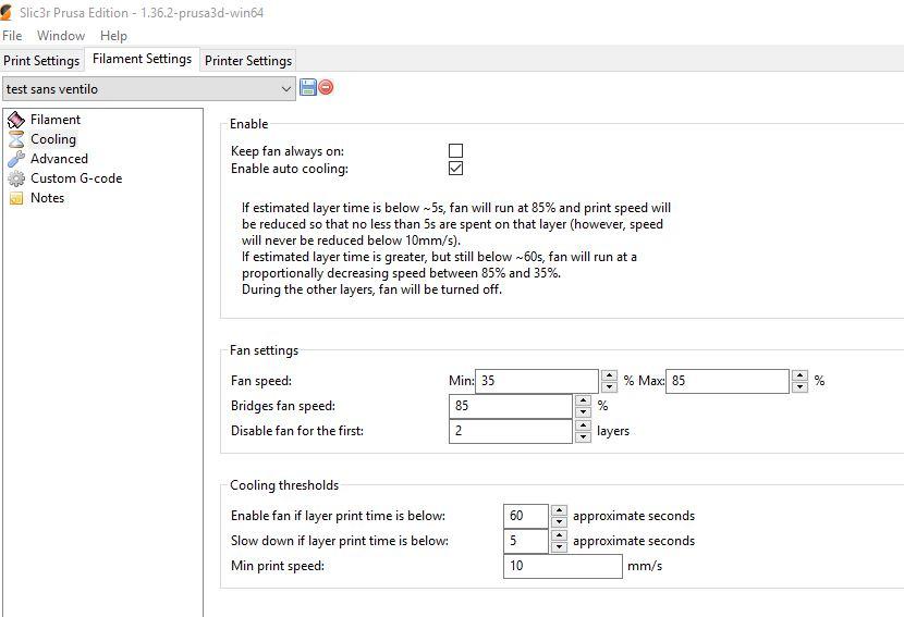

Bonjour à tt le monde,
J'ai un soucis dans mon Gcode pour imprimer une facade : la ventilation (radiale) se met en route qd y a besoin, mais lors du 1er recouvrement de l ensemble, le ventilateur se bloque à 100% et la buse descend en t° jusqu'a bloquer l'impression pour une erreur de t°
et j'arrive pas a trouver le declenchement ventilo a 100% dans mon gcode...
ps : j'ai pourtant mis 85% de vitesse maxi dans slicer mais rien à faire, 3 prints foirés...
Merci de votre aide...

J'ai regardé ton G-Code, en effet je ne vois pas de ventilation à 100% non plus. C'est pas côté firmeware plus que G-Code ?
ben le pb, c que ca ne le fait pas quand je tranche avec cura, donc, non, je ne pense pas au firmware...
mais au moins tu me rassures, j'ai rien vu non plus dans le gcode...
vais baisser encore la ventil max a 75%, on verra bien...
merci de ta réponse
si, mes 2 start code entre cura et slicer sont différents, sinon ca fait pas la même chose...

en plus, ce qui est bizarre, c'est que j'ai les memes reglages dans cura ou slicer (vitesse, couche, toussa...) et que la qualité est bien meilleure avec slicer...
mais voila, je suis incapable de savoir ce qui bloque mon ventilo a fond sur certaines pièces et pas d'autres...
