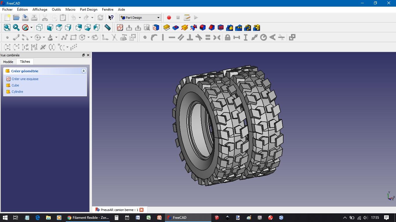

Bonjour à tous
J'ai commandé du flexible pour faire des pneus de modèles réduits, pouvez vous  me dire à quelle température  imprimer? ainsi que la température du bed?
Pensez vous que pour cette utilisation le flex soit un bon choix ou le nylon est plus approprié? Le camion fera environ 25kg (en charge) répartis sur 3 essieux (10 roues)
Merci par avance
