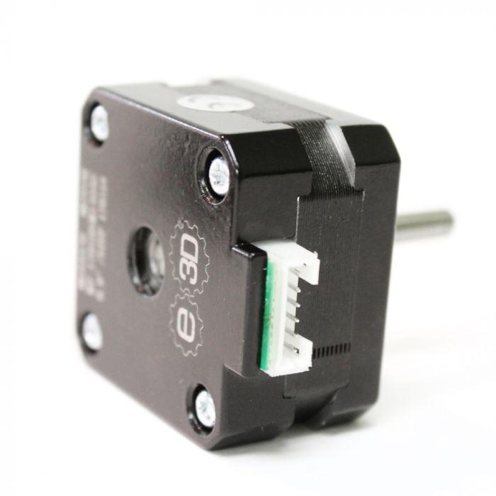

bonjour  , après avoir flasché  ma machine  , j aimerais changer mon extrudeur et moteur origine  par un extrudeur titan et un moteur 0.9 dégrée 400 pas .
je sais que dans arduino  faut changer le steps et le passer a 837  y aura t il autres imprévu a faire ?

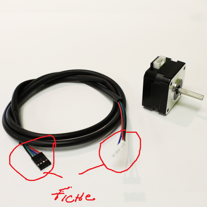

ici ma question vise le moteur et son branchement  est il idem que celui origine , je n aurai qu a branché comme ancien le câblage est  il identique ? lien du moteur en question ----> https://e3d-online.com/nema17-slimline-stepper-motor .  j aimerai aussi , j ai chercher mais pas trouver sur aliexpress  les fiches mâle pour nema 17  et les fiches qui se connecte a la carte mere pour les moteurs nema aussi  . merci pour toute aide

Il me semble que ce sont des connecteurs JST série HS (ici par exemple si pas trop pressé) si pressé Amazon ou autre, à toi de voir. Pour les sertir correctement une pince adaptée est mieux, au pire avec une pince à bec plat et un peu d'huile de coude.
 Après comment sont connectés les phases, c'est une autre histoire 😉
