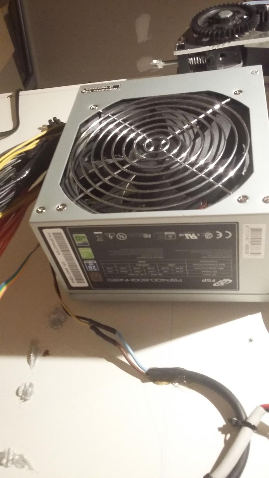

damdam2959 Posté(e) Décembre 26, 2015 Posté(e) Décembre 26, 2015 (modifié) Le 26/12/2015 at 16:51, jerome86 a dit : ok merci pour le débit je vais le calculer manuellement mon alim de PC ADIANCE ATX-5100(S) Dérouler Bonjour Je comprend mieux tes problème de chauffe je te conseille vivement de changer d'alimentation advance est vraiment une marque de merde car si elle explose elle va faire du dégât a ton imprimante car ces alimentation n'on aucune sécurité de surtension investi dans une alimentation a découpage de 20 A mini après c'est qu'un conseil j'ai eu la même alimentation que toi au début et j'ai eu aussi des problème de lenteur de chauffe problème de chauffe et d'un coup elle a explose et j'ai du tout changer sur mon imprimante car quand elle a exploser l'alimentation elle ma cramer ma ramps, ma mega, mes endstop, mes moteur je te dis pas combien cela ma coute de tout changer et du coup je suis passer sur une alimentation a découpage chinoise et plus aucun soucis Modifié (le) Décembre 26, 2015 par damdam2959
jerome86 Posté(e) Décembre 26, 2015 Auteur Posté(e) Décembre 26, 2015 MDR....bon je vais prendre l'autre c une FSP400-600GN(85) je te montrerais a quoi au final ton aide m'aura été précieuse quand je pence que tout a commencé par un axe Z et fini par le hodent
jerome86 Posté(e) Décembre 26, 2015 Auteur Posté(e) Décembre 26, 2015 je dépasse pas 197° c la MER.........
damdam2959 Posté(e) Décembre 26, 2015 Posté(e) Décembre 26, 2015 Le 26/12/2015 at 17:42, jerome86 a dit : je dépasse pas 197° c la MER......... Dérouler Bonjour Avec l'alim FSP??

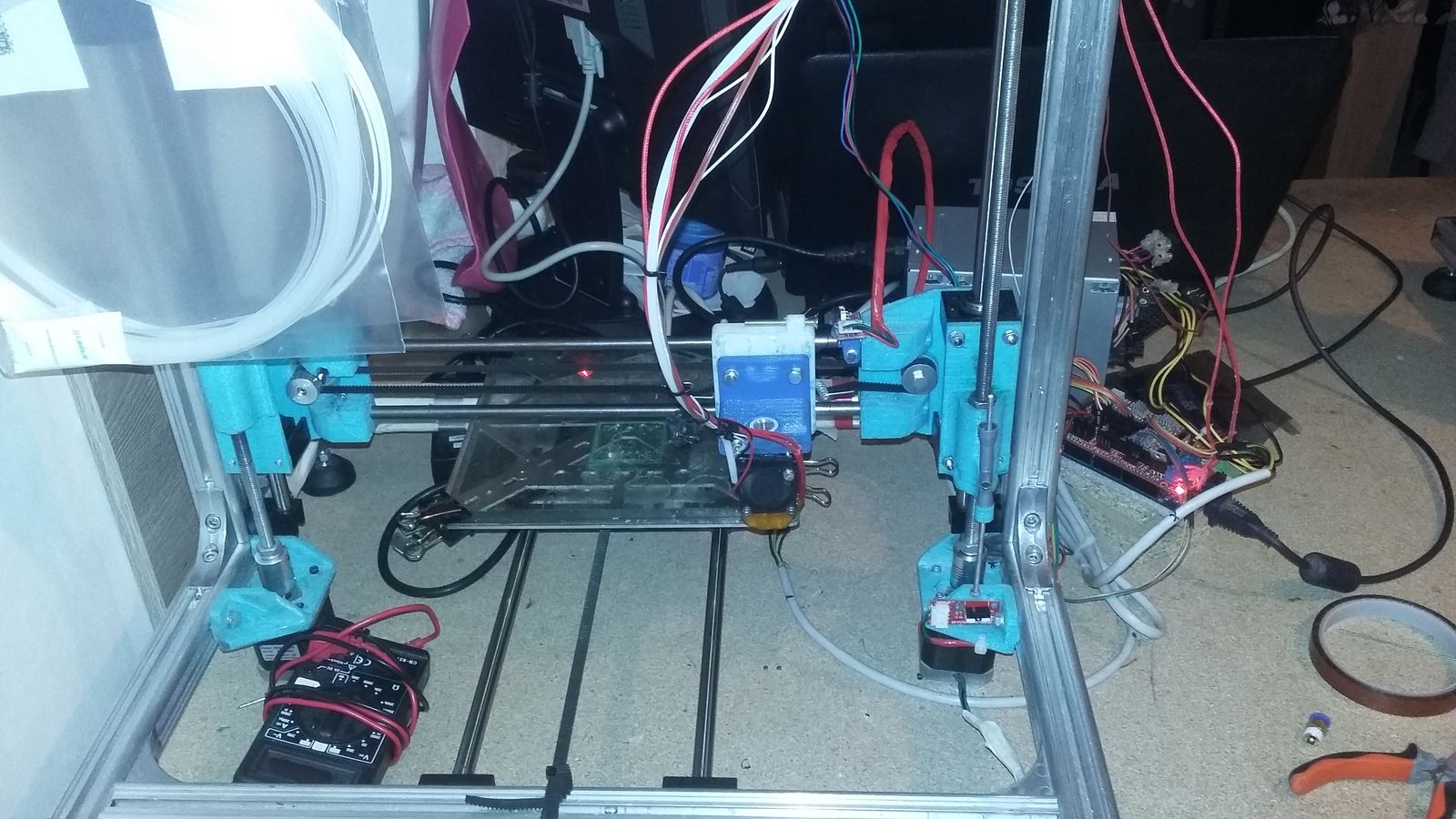

jerome86 Posté(e) Décembre 26, 2015 Auteur Posté(e) Décembre 26, 2015 non avec l'autre je fait photo tu comprendra mieux

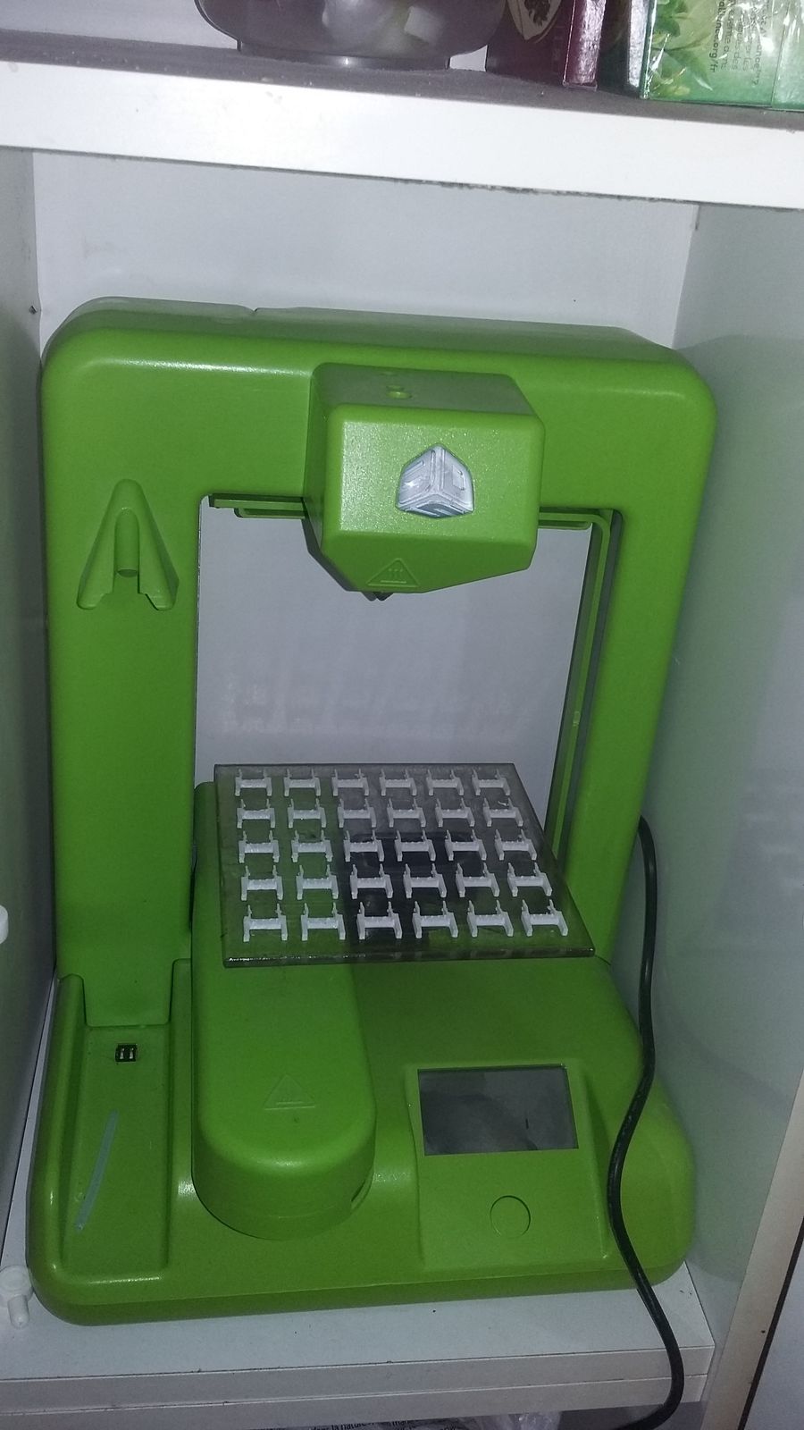

jerome86 Posté(e) Décembre 26, 2015 Auteur Posté(e) Décembre 26, 2015 voici ma cube marche bien impression 14*14*14 trop petit
jerome86 Posté(e) Décembre 26, 2015 Auteur Posté(e) Décembre 26, 2015 voici ma k8200 elle sert de test

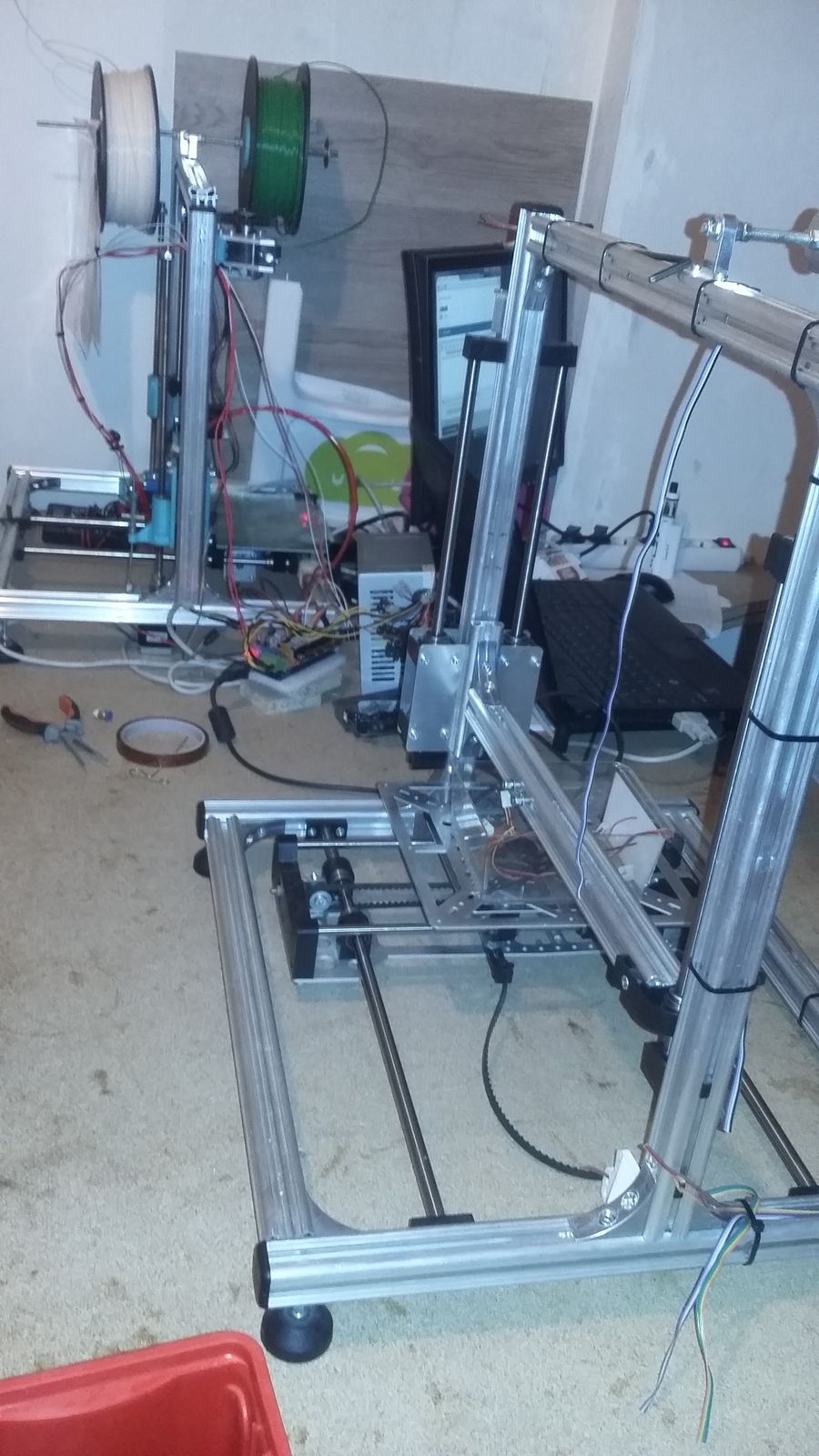

jerome86 Posté(e) Décembre 26, 2015 Auteur Posté(e) Décembre 26, 2015 voici une autre k8200 pas encore monté
damdam2959 Posté(e) Décembre 26, 2015 Posté(e) Décembre 26, 2015 Bonjour et ben dis donc tu es équipé essaye de chauffer ta tète avec l'alimentation fsp cdlt

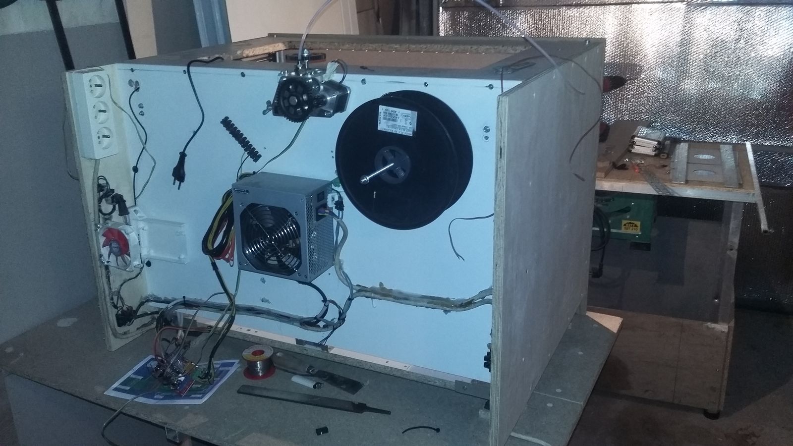

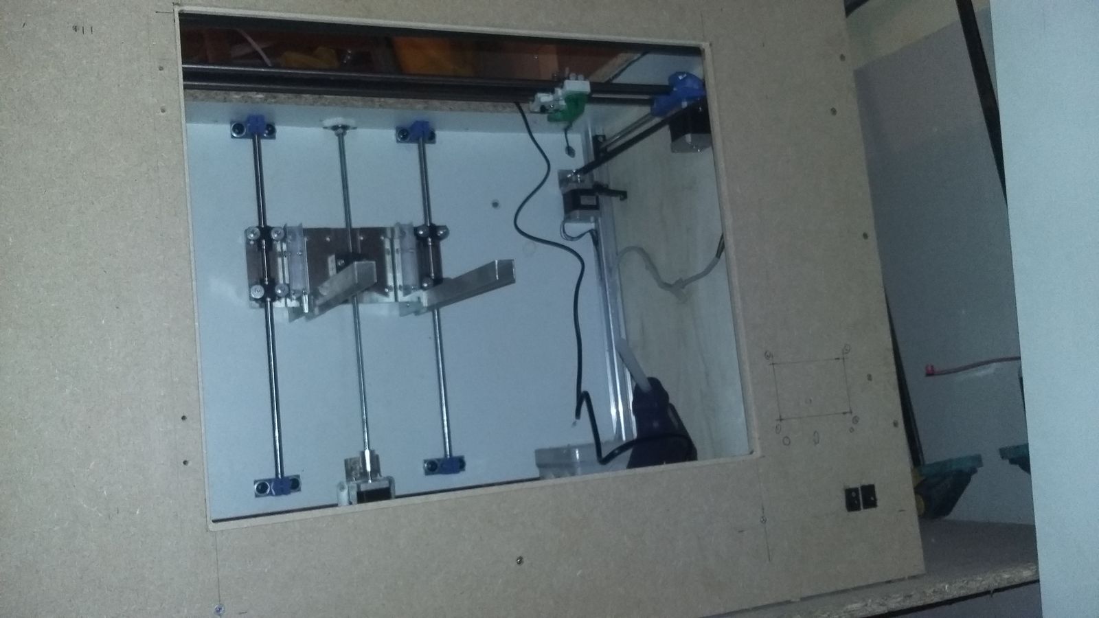

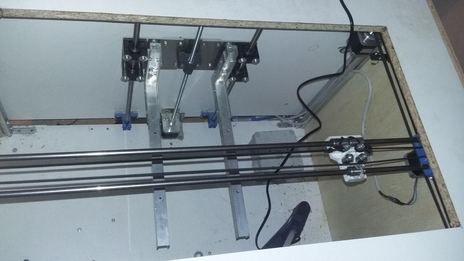

jerome86 Posté(e) Décembre 26, 2015 Auteur Posté(e) Décembre 26, 2015 et la c la nouvelle qui urge impression de 580/300/300 conçu pour du filaflex j'ai toute les machine en tant que artisan menuisier je me suis lancer dans une delta aussi .......MDR tu vas surement me demander PK autant ça m'occupe je j'adore voir l'impression d'une pièce

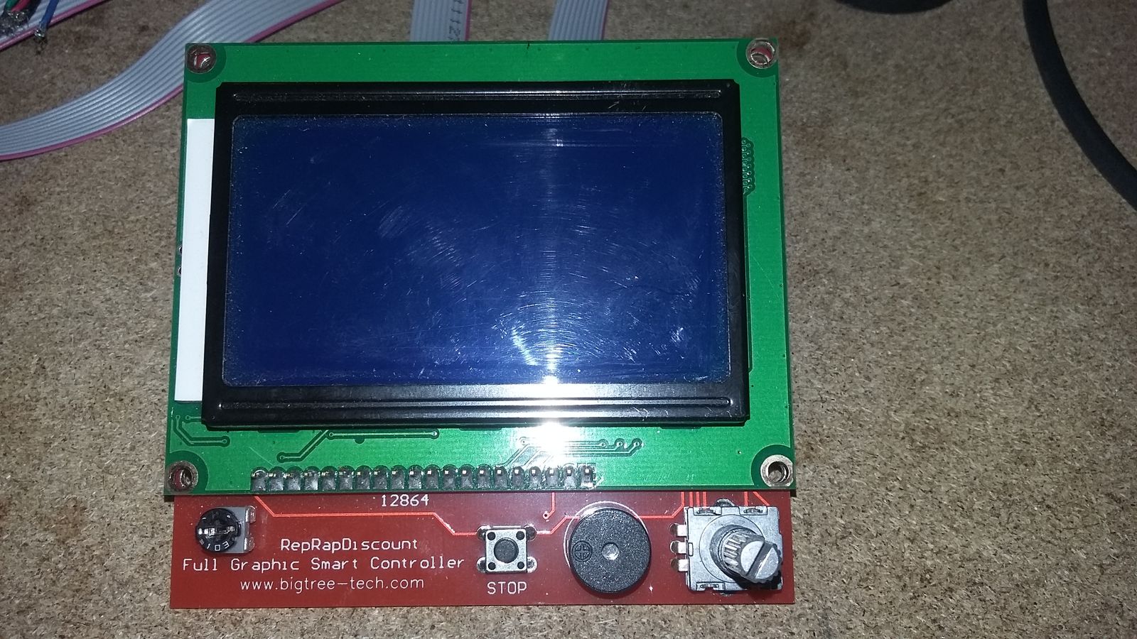

jerome86 Posté(e) Décembre 26, 2015 Auteur Posté(e) Décembre 26, 2015 super en ayant changer de marlin j'ai plus d'écran LCD 12864
damdam2959 Posté(e) Décembre 26, 2015 Posté(e) Décembre 26, 2015 Bonjour normal il faut le paramétrer dans marlin dans configuration.h cdlt
jerome86 Posté(e) Décembre 26, 2015 Auteur Posté(e) Décembre 26, 2015 je vais consulter le forum il y a bien un topi merci beaucoup
damdam2959 Posté(e) Décembre 26, 2015 Posté(e) Décembre 26, 2015 Bonjour De rien si besoin hésite pas cdlt
