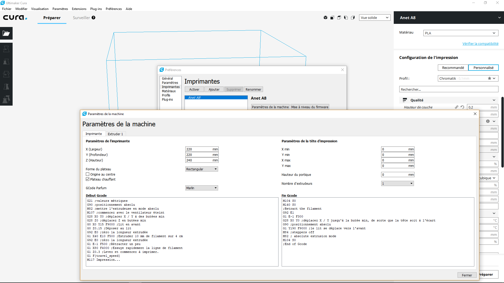

LANDREAIU Jean Paul Posté(e) Avril 30, 2018 Partager Posté(e) Avril 30, 2018 Bonjour. Petit nouveau dans l'impression 3D, quelqu'un pourrait-il me conseiller de bonnes lectures.........(je n'ai pas reussi à trouver les réponses aux questions que je me pose): Quand j'utilise Repetierhost/Cura engine, il me semble que je n'ai accès qu'à des paramètres "primitifs" de réglages tant de l'imprimante que de l'extrudeur????? ceci par rapport aux différentes possibilités que j'ai pu découvrir dans la lecture des fora. Par ailleurs, je ne vois pas apparaître dans le gcode genéré le startcode et le endcode que j'ai spécifié à la rubrique config imprimante "script" de repetier. Je me pose également la question de l'endroit ou est stocké le firmware de l'imprimante (endroit ou je présume il est nécessaire d'intervenir pour en particulier affiner les dimension des piéces finies (rapport entre mm et nombre de pas moteur) car j'ai l'impression que la sdcard(avec laquelle je travaille ne contient que le gcode de la pièce à imprimer. j'ai essayé, en me raccordant à l'imprimante d'aller lire quelquechose sur lla carte mére mais n'ai rien trouvé. Egalement , et cela terminera une première liste de questions: Je suis totalement ignare en matiére de CAO, mais je pratique le dessin industriel. Je me suis (un peu essayé avec Thinker cad qui m'a semblé peu adapté à celui-ci (qu'on me comprenne bien: je ne cherche pas à "industrialiser mes fabrications' mais par exemple faire, dans un solide, des trous à axes concourants avec des angles différents de 90° m'est apparu très difficiles pour ne pas dire impossibles. Je suis donc tout ouvert à des propositions de logiciels dans l''optique bien sur d'obtenir des fichiers .stl. Merci du temps que vous voudrez bien passer à me répondre. Nota: Avec mes excuses si les questions ne sont pas posées au bon endroit ou si elles sont indiscrètes........ Lien vers le commentaire Partager sur d’autres sites More sharing options...
Janpolanton Posté(e) Mai 6, 2018 Partager Posté(e) Mai 6, 2018 Bonjour et bienvenue, Le 30/04/2018 at 15:35, LANDREAIU Jean Paul a dit : Par ailleurs, je ne vois pas apparaître dans le gcode genéré le startcode et le endcode que j'ai spécifié à la rubrique config imprimante "script" de repetier. Préférences --> Imprimante --> Paramètres de la machine Le 30/04/2018 at 15:35, LANDREAIU Jean Paul a dit : Je me pose également la question de l'endroit ou est stocké le firmware de l'imprimante On a pas accès au firmware d'origine, les sources ne sont pas disponibles. Le 30/04/2018 at 15:35, LANDREAIU Jean Paul a dit : Je suis donc tout ouvert à des propositions de logiciels dans l''optique bien sur d'obtenir des fichiers .stl. Je me sers de Fusion360 avec une licence gratuite (tutos sur youtube - Heliox ou Le Bear CNC -pour voir comment l'obtenir). Le 30/04/2018 at 15:35, LANDREAIU Jean Paul a dit : Quand j'utilise Repetierhost/Cura engine, il me semble que je n'ai accès qu'à des paramètres "primitifs" de réglages tant de l'imprimante que de l'extrudeur????? ceci par rapport aux différentes possibilités que j'ai pu découvrir dans la lecture des fora. On a accès à tous les paramètres avancés, il suffit de chercher un peu dans les menus. (Configuration --> Personnalisé) Lien vers le commentaire Partager sur d’autres sites More sharing options...
LANDREAIU Jean Paul Posté(e) Mai 6, 2018 Auteur Partager Posté(e) Mai 6, 2018 Merci JANPOLATON de tes réponses. En ce qui concerne le firmware de mon anet j'ai bien compris ta réponse, je n'y ai pas acces! Pour ce qui est de cura, les copies d’écran que tu me montres ne sont pas les mêmes que les miennes mais je vais farfouiller et finir par trouver. De toute façon, je vais recharger Repetier car je pense que j'ai un pb (il m'affiche tjrs un temps d'impression de -8s quelle que soit la pièce "slicée" et par ailleurs même en modifiant le startcode et le encode dans la rubrique "gcode" de cura, il ne le prend pas en compte lorsque je le lis sur la sdcard avant de la transférer sur l'imprimante. Pour info, je travaille sous ubuntu 16.04. Nota : je t'aurais bien fait une copie de mon ecran, mais n'ai pas encore trouver la manière....Çà viendra! Merci encore et à + Lien vers le commentaire Partager sur d’autres sites More sharing options...
