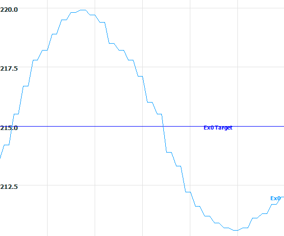

DiscoEasy chauffe mais ne lance pas l'impression

Hello,
Pourrais-tu poster une courbe de température ? Si la régulation ne se passe pas bien, il se peut que la température oscille entre deux points éloignés de la consigne, et que le firmware attende la stabilisation indéfiniment.

Re-bonjour à tous, salut @Kachidoki,
Voici la courbe thermique, après environ une minute de blocage :
Pronterface dit, pendant ce temps :
echo:busy: processing
echo:busy: etc.
Pour info, l'allure de la courbe est la même après, avec des amplitudes similaires.
Merci d'avance de vos avis éclairés :)

Cher @Kachidoki, un immense merci puisque ça fonctionne sans problème, l'imprimante part au quart de tour!
Je souligne aussi l'excellent tuto de @fred67 qui m'a permis de régler le PID comme un grand garçon.
Ma première couche est beaucoup plus belle en plus :)
Merci encore, en espérant ne pas revenir trop vite par ici :D
