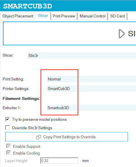

baloo64 Posté(e) Mai 1, 2018 Posté(e) Mai 1, 2018 (modifié) Malgré les multiples conseils du fabricant, je patauge toujours "un peu". Par exemple quand je lance le test du Z-Offset, tout ce passe bien. Le plateau se met en bas avant le début de l'impression. En revanche, quand je veux imprimer les cales de réglages des courroies, ou la grenouille, le plateau reste en haut et tout bloque (avec grand bruit et vibrations). J'ai beau avoir passé des heures sur le forum, je ne trouve pas la solution. Merci d'avance pour votre aide. Modifié (le) Juin 9, 2018 par biostrike
biostrike Posté(e) Mai 1, 2018 Posté(e) Mai 1, 2018 (modifié) Je pense que tu n'utilises pas les profils pour trancher. Je suppose qu'il ne fait pas le palpage avant l'impression ? (sauf pour le test Z-Offset) Vérifie que les profils "Silc3r" soient bien installés correctement et surtout bien sélectionnés lors du tranchage. (relis la notice ) Modifié (le) Mai 1, 2018 par biostrike
Bobo66 PostĂ©(e) Mai 2, 2018 PostĂ©(e) Mai 2, 2018 Salut @baloo64, de mon petit niveau, je pense comme @biostrike Avant chaque impression , ton imprimante va : chauffer le plateau Ă la tempĂ©rature demandĂ©e puis chauffer la buse Ă 130°C et bipper pour la nettoyer , tu vas valider puis le palpage des 4 coins pour le nivellement du plateau va commencer.....si tu vois que le plateau sâĂ©crase contre la buse et cherche encore Ă monter c'est que la buse et encore sale et que le contact ne se fait pas ....faut tout stopper et re-re-re-nettoyer ....mais avant tout regarde si tu as bien mis les profils ... Courage ca va venir .

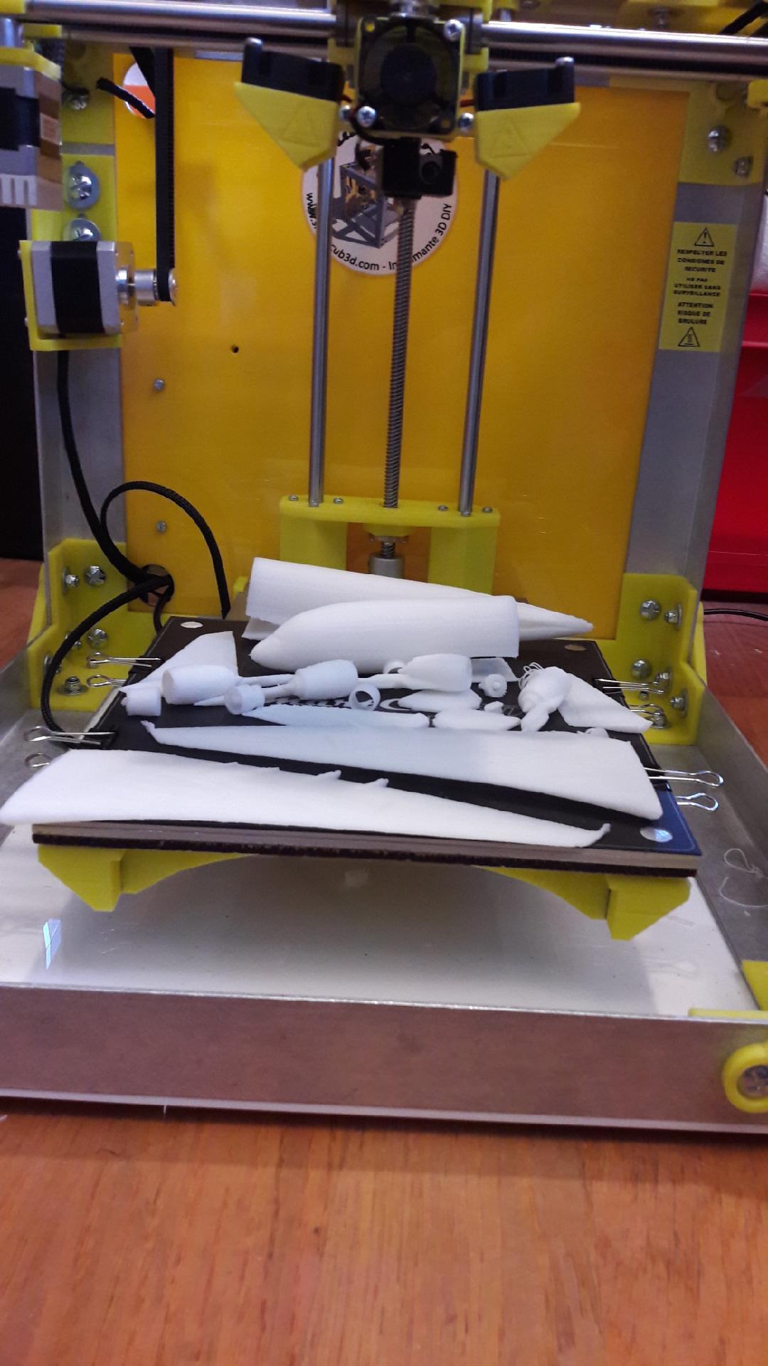

baloo64 Posté(e) Mai 22, 2018 Auteur Posté(e) Mai 22, 2018 Je mets la photo ici car ça ne mérite pas encore de figurer dans les plus belles impressions (loin de là  ) Toutes les piÚces de l'A380 sont imprimées mais l'état de surface n'est pas top. Je suis en train d'imprimer le pied avec du PLA noir de chez G3D. Le blanc ne sent rien mais le noir pue !!! Comment faßtes-vous pour "surfacer". Ponçage, utilisation d'un produit spécial???? J'ai envie de marquer les lignes de structure au crayon à papier puis de poncer et enfin de peindre. Voilà la photo... 1

baloo64 Posté(e) Mai 22, 2018 Auteur Posté(e) Mai 22, 2018 Salut, j'avais vu qu'il n'y avait pas d'incidence. d'ailleurs le support de l'A380 est tout juste fini. Pour l'état de surface, comment fais-tu?
baloo64 Posté(e) Mai 22, 2018 Auteur Posté(e) Mai 22, 2018 Pour le moment, je ne maitrise pas encore les réglages pour l'impression et la surface des différentes piÚces imprimées n'est pas terrible. On peut ratrapper ça en ponçant ou il vaut mieux refaire des essais. par exemple, le support de ma maquette est lisse d'un cÎté et présente des stries de l'autre.
biostrike PostĂ©(e) Mai 22, 2018 PostĂ©(e) Mai 22, 2018 Plus tu imprimes "fin", moins les couches seront visibles, par exemple en 100 micromĂštres le rĂ©sultat est vraiment trĂšs bon visuellement. A prĂšs, il faut Ă©viter autant que possible les supports, donc bien choisir la façon dont on doit positionner/imprimer la piĂšce. Ensuite, si on n'a pas le choix, support obligatoire,  en utilisant Simplify3D, qui a une gestion des supports trĂšs performante, avec le bon rĂ©glage (densitĂ©/ espacement) on peut obtenir une finition plutĂŽt bonne. Pour la partie finition "artistique", je dirais apprĂȘt garnissant, ponçage, apprĂȘt, ponçage, peinture etc... bref du classique de maquettiste. Mais bon, ce n'est pas trop mon domaine, d'autres devraient pouvoir mieux te renseigner sur cette partieÂ
