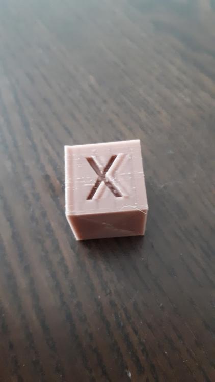

Voilà je viens vers vous car je suis débutant, j'ai testé une impression de cube X Y Z pour perfectionner mes impressions 3D et voilà le résultat :
4Na4dGXHzWOa3HvQE8gvxS4VPRPiu3J5iHQhdSIUs9DLOe9SLuGkofArGuwe_DAmCevfiWkiMCn6t4BIM9KkYvfjBAl3Aaom2Mo_2KQ47u2RNIoFSDhyZ1tDezg-crSnaNiITcKTP4U1NwKuLVTtFG9CQazba9cYm68u3-D7W_-oPGUn4HtlVe5xWZMCECuNSDLsX8cTHwemoKe6NZufOqngPFkbmooSRG2tcu1a_hfird4bgvIWRp1fyucr0ESXJ_1h-rvgiGiYyE8cGFAanazsaHyZgZoGZEc5u_qXeBRAvX0IIBe6e_UIWUp0klFmMU86f9YRucNvOSho1URXs4G9xE_SRLdoNw8o53kdGO__-TMfRMAZL0JgvvQB3hoa7ICZKSxONevP3DmRBeFsYYsIpxhO0JsggW9frF1ZtBRr-kX9ImjZsJRpk3M4_09bq5dBMgzAkpitS6QsESi5NsLdakUNriF0Ql5ki6sS9XUWJVdwnOLexv-KB0JOhjL2sVTmNaJlcXJCvMZWvuRwssvCW6AUp5J9B7osE4WaU5LXeMbXn26womBBLVFTm3tXBgiBhppQ60_XyyFB8BoEmMLMcn53qnsReTsz74YJ=w602-h1069-no
Le X est propre mais la zone plus claire dépasse, c'est très étrange.

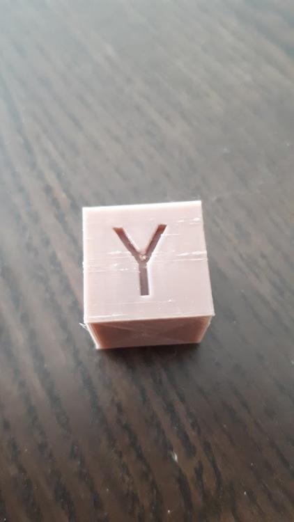

cGfSLo1DfpKLMDuAHVajT3rcAx37iXy_U4zKCGm8qsay4q0OBkZPGnZH2K1L7e0So0-dLfkffK2-9HyQ9z9PGFUWl-RnW7kMxn7H6BdIf9uH1UUGu6NSabKAPtwrP_6EuPuyXaD1BUMIMwg474N-lPR5XIeRTTQP7b1LNVGi2ypQ72BwTNF1hkph8PlV_MFUHfHi3fYDY3bWi8as50KugU0A9TwElkar0YNCNp9FIfw3bKGD011lEIew-SC39uVN2ggp_shRvzRzQJdPAKaTrPcbmJZIauf-O9TOcZOtU6jTEJDIF0602Vj8Ni7U4BocNh35FeBYJkka9MRZT2PmpYen7iT-BuQuNj0zmNepXT6L32sBgTjWps8EtR9LPJB3GF7vYgFgk4Ymh2KtSi6mRJF6iy70u6Hq4sjS1PggOJTV2s-rEjuXRHbHQyyH2RGSsAXO91hUfdGEeEDRBJtJgBL4luvZTbCKe4wqjjMF6elj4OhiUjtCg9xuKZHpC3w6s0AiaAc77-Z2_bF9mIM1j2JTBesiZzYG4Gi8iif57SPE2LLUUv_MwZD6jwf5AldEKk0Mivj6OdGBdQztzpMU6svb6PpD9FbMPrNNpa0O=w602-h1069-no
Le Y est la face la plus propre, il n'y a quasiment aucune irrégularité

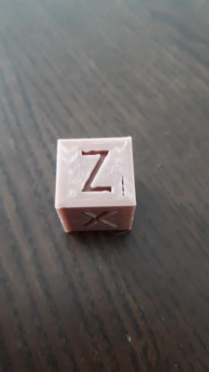

D1VDqbchrrSvZwYlXHcEqOjWEiNamHLioQZE8_leL030PTNIOioklDW8oNavaPjIbNkRLPkDENURZAEPdd8_gy-4Owr7lerw-4T8xXeShrrJASZuyCL5gC0BqjPsQcXFYQ6AIc1v05nsZhqy-RYOKIs991-sUCFoA48-bl-Z8m4rCE4cydr0nEoNLFyT1PuKqSXIVH9kY7UW6isrKysXYC68Y_gkaLysXxQW615lTIuD2QLLBEsczMxklj76MCRxmAskukmCDpbt-wB1eKxErkYr6pwp80nlFmLo8EvcD30z5TziShgjCQQ2fOCWbmjJKY52wjpVrzkd6fbEfbkNNEQrn2kFDYe2RLMPOxubYglBZlaKvTN_GJNbRcWl0DdW4iI-9Wbh48ypecj57uYiR-t3S0DgHEDINEkxpuDA8Ohb1oS6dCpUf-X3nNrDyZ52dE--ye66c92J_kZueLk3MoTckWO-60YlOvpPsS_57Uqd1ybGOjl2OINbsJTVxEg8Kfd4ZE5ivG1ZnnkidVCMJ2B-D0SWmOIKU-tJAMLQ4e1n2vciTezm2wPebdYa6LiDlzGQvTJX6CokctGKxtqb_60Uz0q9uEL4s9OaqjKf=w602-h1069-no
Le Z est complètement déformé :(
Je suis sur une CR10, du filament de grossiste 3D marron, j'imprime sur une plaque de verre à 200°c.
J'ai calibré le bed le plus finement possible en revérifiant à chaque fois, l'extrudeur est calibré aussi.
Ma buse et les ventilateurs sont d'origine, je ne sais pas si un fang améliorerait les choses, qu'en dites vous ?
Merci d'avance du temps que vous pourrez m'accorder !
Bonjour, tu n'as pas un point dur dans ton chariot par hasard ? ça semble trembler toujours aux mêmes points.
