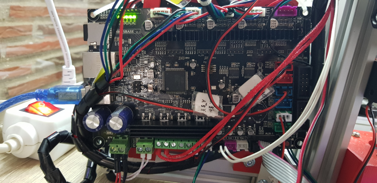

peux tu mettres une photo de ta carte ou on visualise bien tes branchements ?
sinon sur ta micro de la SBASE est que ton fichier firmware.bin passent bien en firmware.cur ?
et sur ta SD de l'écran ton fichier mks_config.txt passe t'il en config.cur ?
Oui l'écran s'allume bien !
oui sur la sd de la sbase je passe en firmware.cur !
oui sur la sd de l'écran je passe en config.cur !
voici la photo de la carte et mes 2 fichier config
config.txt
mks_config.txt
bon oubli je suis trop con il y a 2 prises identiques derriere  l'écran et bien sure j'ai branché sur la mauvaise !
Merci pour ton aide et désolé de t'avoir fait perdre ton temps !

Par contre je vois que sur la photo tu as branché un endstop (Z-) sur S (source) et G (ground)
et les 2 autres sur G (ground) et V (volt 3.3 ou 5v suivant réglage)....
il est préférable de les brancher comme le Z
C'est un effet d'optique, les 3 sont branchés sur S et G.
J'avais fait l'erreur d'en branché un sur V et la carte avait redémarrée, j'ai direct compris que c'était pas bon !
Merci quand meme !

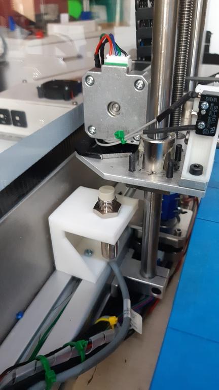

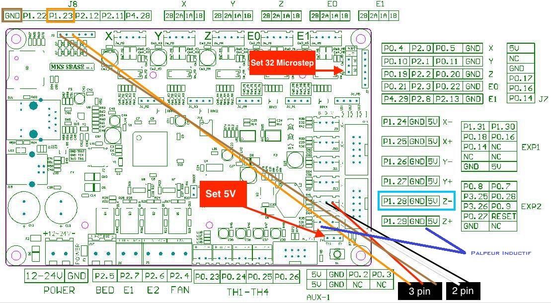

au cas ou tu n'aurais pas résolu ton problème, ayant moi même galéré un bon bout de temps voila ma solution et mon config.txt.
j'ai monté un palpeur inductif fixe sous l'axe Z ceci pour faire le home et le BLtouch ne me sert que pour le palpage 3 points (G32)
(voir photos)
il est inutile de faire un G32 à chaque impression une fois la planéité du plateau enregistré ca ne sert pas à grand chose de le refaire sauf de temps en temps.
Donc pour résumer : palpeur inductif ---> home Z (G28)    BLtouch ---> palpage 3 points (G32)
ne pas oublier de faire M280 S3 puis G32 puis M280 S7 puis M500 ;)
