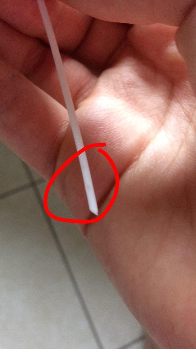

hugo.megevet Posté(e) Mai 10, 2018 Partager Posté(e) Mai 10, 2018 bonjour j'ai une neva magis de chez dagoma depuis 3 semaine et depuis 1 semaine un problème est apparue. lorsque je lance une impressions au bout de 10 min environs le câble de pla n'est plus tirée par l'imprimante et donc ne dépose plus de couches, mais je ne sais pas d'ou ce problème provient de imprimante ou du pla ? je suis donc obliger de ressortir le fil de le découpe et de le re insérer ce qui abime la pièce me fait perdre du plastique et je ne peux pas la laisser tourner sans jeter un coup d’œil toute les 2 min il ne s'agit pas de mon support de bobine car même avec un bout de pla le problème ce produit je vous remercie d'avance excusez moi pour cette orthographe et pour avoir utilisés de mauvais thermes Lien vers le commentaire Partager sur d’autres sites More sharing options...
aniema Posté(e) Mai 10, 2018 Partager Posté(e) Mai 10, 2018 Lorsque tu imprime est-ce que ton extruder tourne correctement ? le filement ne casse pas ? Si le filement n'est pas cassé, cela ne viendrait pas du file, par contre l'extruder doit patiné puisqu'il ne pousse rien. Lien vers le commentaire Partager sur d’autres sites More sharing options...

ocoquet Posté(e) Mai 11, 2018 Partager Posté(e) Mai 11, 2018 Premiere chose a verifier la temperature d'extrusion, dagoma recommande 190 ° mais ca c'est pour leur filament, compte plutot 220° et fait un test comme ca... ensuite dis nous.. amitié olivier Lien vers le commentaire Partager sur d’autres sites More sharing options...
hugo.megevet Posté(e) Mai 11, 2018 Auteur Partager Posté(e) Mai 11, 2018 Il y a 18 heures, aniema a dit : Lorsque tu imprime est-ce que ton extruder tourne correctement ? le filement ne casse pas ? Si le filement n'est pas cassé, cela ne viendrait pas du file, par contre l'extruder doit patiné puisqu'il ne pousse rien. tous va bien avec l’impriment c'est juste avec le file qui est trop mâche par l’impriment du coup apres il n'avance plus Lien vers le commentaire Partager sur d’autres sites More sharing options...

hugo.megevet Posté(e) Mai 11, 2018 Auteur Partager Posté(e) Mai 11, 2018 merci beaucoup j'ai mis la buse a 220 est tous est bon Lien vers le commentaire Partager sur d’autres sites More sharing options...

hugo.megevet Posté(e) Mai 16, 2018 Auteur Partager Posté(e) Mai 16, 2018 excuse moi de revenir mais le probleme perciste toujours avec meme une nouvelle bobine je ne sais vraiment plus quoi faire Lien vers le commentaire Partager sur d’autres sites More sharing options...
