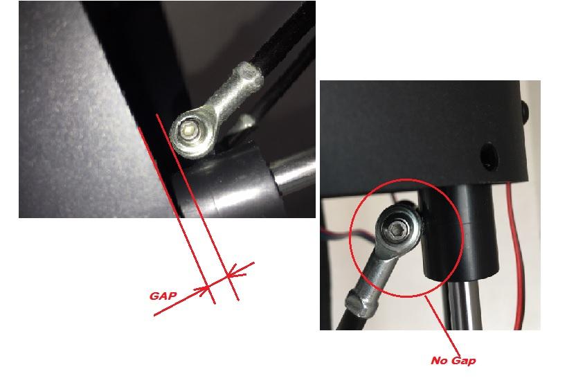

Al39 Posté(e) Mai 19, 2018 Partager Posté(e) Mai 19, 2018 (modifié) Bonjour a tous, ayant qq petits soucis d'impressions avec ma Delta FLSUN QQ, je suis en train de regarder d'un point de vue mécanique. Bon il faut rajouter de la graisse sur les guides, là pas de soucis je gère. Par contre j'ai remarqué qu'au niveau des rotules sur les bras qui maintiennent la tete d'impression, une rotule a beaucoup moins de latitude que les autres ( voir a partir de la septième seconde). Grosso modo, cela impact la course de la tete ... On me dit que c'est normal, mais bon j'y crois pas Quels sont vos avis éclairé sur ce point. Merci d'avance bras.MOV Modifié (le) Mai 19, 2018 par Al39 Lien vers le commentaire Partager sur d’autres sites More sharing options...
ocoquet Posté(e) Mai 19, 2018 Partager Posté(e) Mai 19, 2018 Bonjour, je viens de concevoir une tête pour la dagoma neva qui est une delta, je trempe donc la dedans depuis plus d'un mois. a mon avis ce n'est pas normal du tout et surtout pas sans consequence, le debattement de ta tête doit, pour le moins etre cahotique si ce n'est limité.... vue le blocquage je dirais....bonjour l'irregularite des couches amitié olivier Lien vers le commentaire Partager sur d’autres sites More sharing options...

Al39 Posté(e) Mai 20, 2018 Auteur Partager Posté(e) Mai 20, 2018 (modifié) J'ai trouvé mon problème. Lié a une qualité de fabrication très approximative et un contrôle inexistant. En fait une des rotules vient en butée sur le chariot d'entrainement. Modifié (le) Mai 20, 2018 par Al39 Lien vers le commentaire Partager sur d’autres sites More sharing options...
Al39 Posté(e) Mai 22, 2018 Auteur Partager Posté(e) Mai 22, 2018 Donc épilogue. Flsun m'envoie des paliers, les guides plastiques ainsi que des bras en carbone ( en fait je pense que le bras est trop long, d'où l'absence de jeu. Pour le moment le sav de flsun est très réactif Lien vers le commentaire Partager sur d’autres sites More sharing options...
Al39 Posté(e) Juin 9, 2018 Auteur Partager Posté(e) Juin 9, 2018 Bon, c'est réglé... du moins je l'espère... un des bras était trop long, ce qui empêchait un mouvement complet de la tete et faisait forcer les moteurs. je suis en train d'imprimer un support de disque a plat, le résultat est pas trop mal, si ce n'est qq petits gratouilles sur la surface. Bon je dois refaire le levelling du plateau du coup . tous les avis sont bon. IMG_3552.MOV Lien vers le commentaire Partager sur d’autres sites More sharing options...
