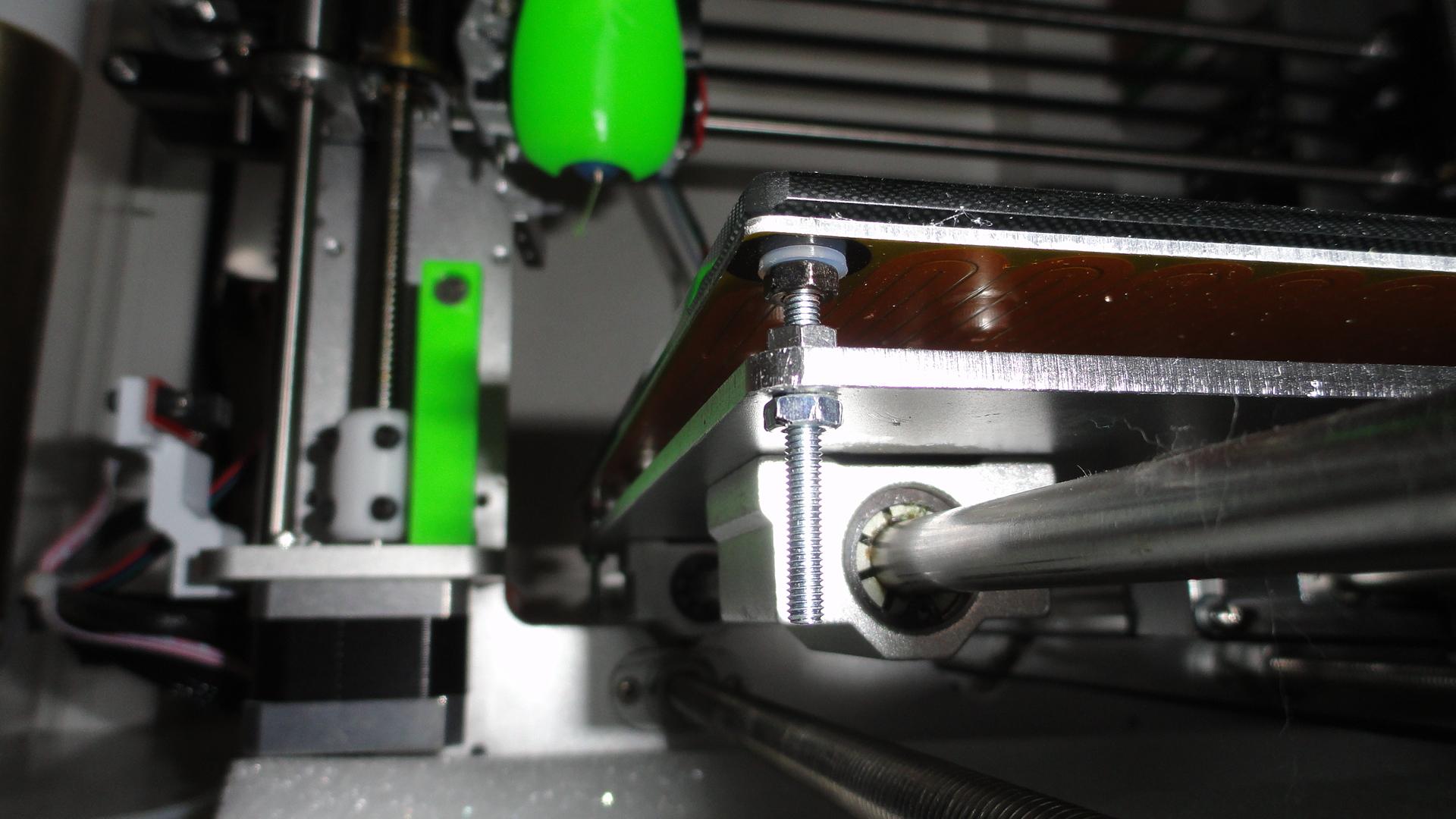

de quelle vis tu parles ? si c'est celles du lit voici le montage que j'ai fait… sinon je ne sais plus exactement ou je l'ai acheté, soit sur amazon ou eBay…. j'ai pris le kit complet

Pascal, je parle des vis des axes moteur les T8, qui ont tendance à ce déréglé facilement
Il y a 2 heures, diiity a dit :
c'est normal le pas est relativement grand, c'est le seul problème des T8 ...
