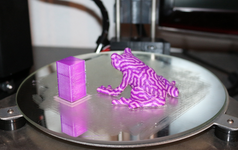

cmatec Posté(e) Aout 5, 2018 Auteur Partager Posté(e) Aout 5, 2018 (modifié) auto level piezo opérationnel : ci joint les commandes à insérer au début du start g-code G32 (calibration delta endstop et delta radius) M500 (enregistrement dans le config override) G31 (palpage de la grille et son activation) M374 (enregistrement de la grille sur la carte sd) G28 (homing) G30 Z0 (definition du gamma_max) M306 Z0 (définition du Z0 machine) M500 (enregistrement) enjoy !!! Ce start g-code est une calibration complète d'une imprimante delta : durée environ 3 min avec une grille sur 7X7 points (ce n'est pas le plus long ...). Il peut être réalisé avant un print long ou nécessitant de la précision. Si l'on souhaite réaliser une série de "petites" pièces, on lance ce start g-code à la première puis, on peut accélérer la procédure en se passant du G32 et G31. Le start G-code devient alors (pour les pièces suivantes) : G28 G30 Z0 M306 Z0 M500 Modifié (le) Aout 5, 2018 par cmatec Lien vers le commentaire Partager sur d’autres sites More sharing options...
cmatec Posté(e) Aout 10, 2018 Auteur Partager Posté(e) Aout 10, 2018 Hello tous ! Après quelques jours d'utilisation, je confirme que l'auto-level piezo est très efficace : on a plus à se soucier de savoir si l'imprimante est bien calibrée. Les 2 starts G-code sont opérationnels et remplissent chacun correctement leurs fonctions. Prochaine étape : remise en service des capteurs optiques Lien vers le commentaire Partager sur d’autres sites More sharing options...
pascal_lb Posté(e) Aout 10, 2018 Partager Posté(e) Aout 10, 2018 Jolie grenouille Lien vers le commentaire Partager sur d’autres sites More sharing options...
