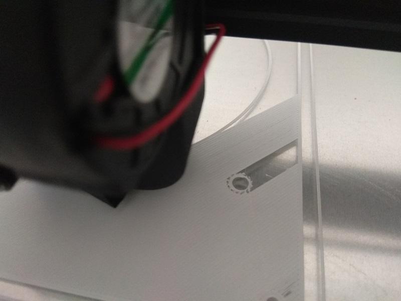

Pour l'instant mon problème est que lorsque je lance une impression, elle n'est pas centrée.

Ça y'est, maintenant tout est bon !!
Mes axes, mes endstops, impression au milieu

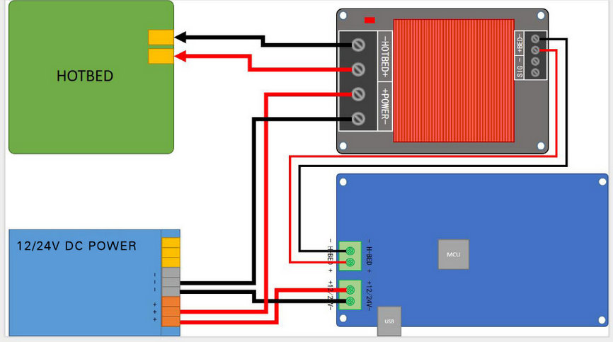

Je comprends vraiment pas le plateau chauffant de la X5S, normalement pour fonctionner en 12V, il faut le 1 et le 2/3 ensemble.
Mais là je n'ai que le 1 et le 2 donc le plateau ne chauffe que sur la moitié, mais si je met 2/3 ensemble, le plateau chauffe uniformément, mais les câbles chauffes énormément !!!!!

Tu as tout simplement sous dimensionné la section de tes câbles pour l'alimentation de ton plateau je pense.
Moi j'ai carrément prix cette section pour du 24V 15A

C'est les câbles d'origine, mais j'ai commandé plus gros.

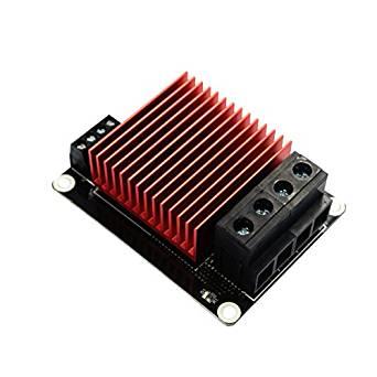

moi j'ai même pas essayer celui d'origine qui est sous dimensionné, direct pris un en 220V, un 750 watt, mais un peu trop puissant a mon avis.
Tu l'a pris ou ? Ca ce passe comment pour le branché, faut un relai ? c'est ca ?
Faut quel relais ? car j'ai vue des montage avec SSR-25DA  SSR-25DD  SSR-40DD  SSR-100DD
Je vais prendre un silicone de 500W

Alors moi j'ai pris un ssr 10DA ( 10 Ampère en 220v ça fait 2200 watt 😀) et un pas silicone 30x30 cm 750 watt en 220.
https://m.fr.aliexpress.com/item/32706812752.html? Le ssr
https://m.fr.aliexpress.com/item/32828980770.html? Le pad trop puissant.
https://m.fr.aliexpress.com/item/32822696806.html? Et un mofset pour la buse
Après je suis sur mks sbase avec smoothieware

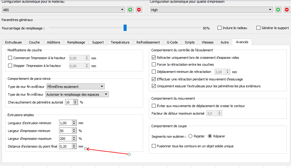

Pour l'instant je me bat avec des manques de matières lors de long déplacement (sans retraction)
Y a t-il un réglage ou quelques chose à faire pour y remédier ?

Bizarre que le problème soit résolu en passant en direct drive.
Il est vrai que les paramètres sur simplify 3d ne sont pas évident à  comprendre et à mettre en œuvre.
Je suis actuellement en essai de paramètres avec SP3D, je fais une impression tous les soirs en faisant évoluer des paramètres.
Je pense que ce soir la pièce devrait être pas trop mal.
Tu peux aussi toucher au chevauchement du contour dans l'onglet remplissage, je suis à 0.45%.

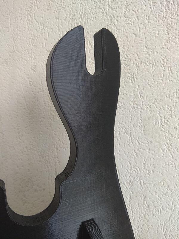

J'ai lancé une impression de supports pour Katana, j'ai les coins qui sont vachement boursouflés !!!
J'ai actuellement 10 en jerk et 1000 en accélération
Si j'augmente le jerk, normalement mes coins devrais êtres un peu plus carrés, mais est-ce que cela ne vas généré du ghosting ? J'en ai déjà un léger.
