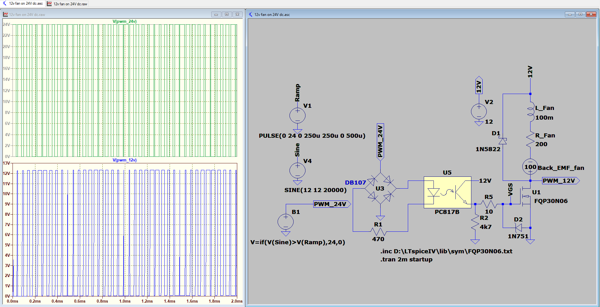

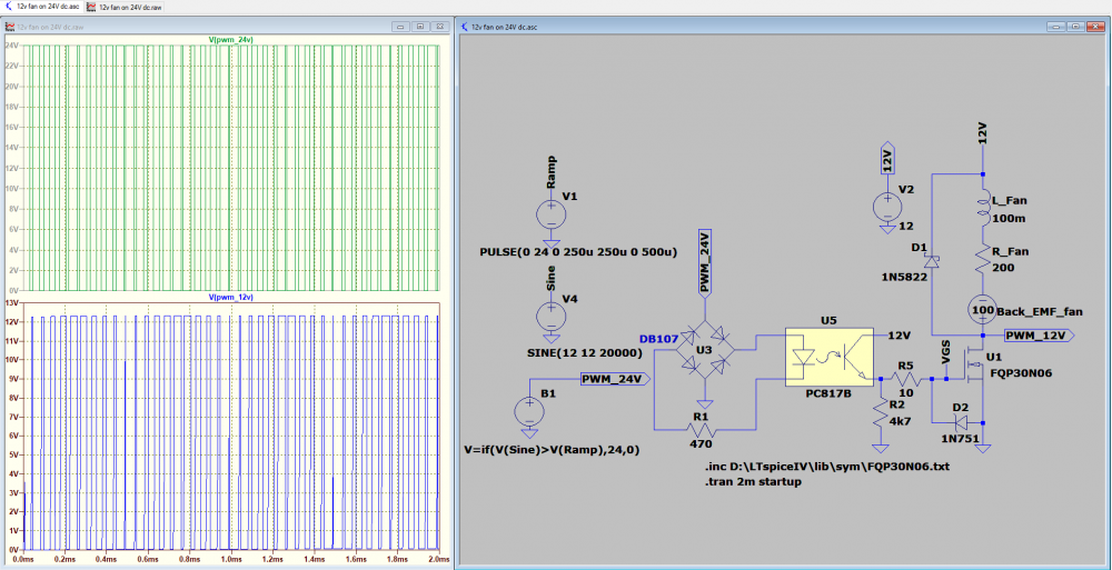

Janpolanton Posté(e) Juin 10, 2018 Posté(e) Juin 10, 2018 @Alci J'ai eu l'idée de détourner en le modifiant quelque peu mon mosfet DIY pour hotbed et hotend. C'est prometteur et beaucoup plus sécurisé pour la CM (entrée sur pont redresseur et coupleur optique.) Protection du mosfet de sortie contre les tensions induites. J'ai modélisé la partie électrique (un peu au pif) du ventilateur mais je n'ai pas modélisé la partie mécanique (torque, etc..) La simulation donne le résultat ci-dessous: En vert le signal PWM 24V et en bleu le signal PWM 12V envoyé au ventilateur.

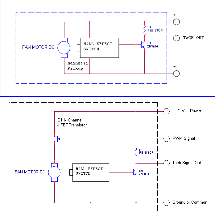

Phil67 Posté(e) Juin 12, 2018 Posté(e) Juin 12, 2018 Petite question le pwm ne demande t il pas des fans 3 fils dont un pour les rpm ? Sur un pc c'est le cas
Janpolanton Posté(e) Juin 12, 2018 Posté(e) Juin 12, 2018 il y a 4 minutes, Phil67 a dit : Petite question le pwm ne demande t il pas des fans 3 fils dont un pour les rpm ? C'est exact, il y a une mesure tachymètrique en 3 fils. En 2 ou 3 fils, la vitesse est commandée directement par la tension moyenne du signal PWM En 4 fils la tension est fixe et la variation se fait directement par une entrée PWM qui commande un transistor.
Phil67 Posté(e) Juin 12, 2018 Posté(e) Juin 12, 2018 oui le 4 fils je voulais dire. c'est le plus précis en matière de gestion avec une vitesse en fonction de la temp.
Janpolanton Posté(e) Juin 12, 2018 Posté(e) Juin 12, 2018 il y a 7 minutes, Phil67 a dit : oui le 4 fils je voulais dire. c'est le plus précis en matière de gestion avec une vitesse en fonction de la temp. A condition que la logique de commande l'ai prévu.
