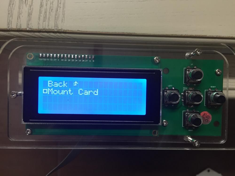

bob69740 Posté(e) Décembre 30, 2015 Partager Posté(e) Décembre 30, 2015 Bonsoir, Je suis en train de monter ma petite imprimante 3D (http://fr.aliexpress.com/item/Full-Acylic-Upgraded-Prusa-i3-3d-Printer-DIY-kit-P802-High-Precision-Reprap-Bowden-extruder-single/32340184418.html) Tout c'est bien passé jusqu'au moment où j'ai voulu tester l'impression d'un cube (GCode fourni par le revendeur sur la carte Micro SD). Je venais de finir mes reglages. Et là, en allant dans la partie SD CARD avec le petit écran ^^ Il est écrit MOUNT CARD Je me suis d'abord demandé si je l'avais bien mise dans le lecteur ^^ et oui elle y est. Alors j'ai essayé de reformater la carte (8GB), en FAT32. Idem, pas reconnue. J'ai changer de carte, pareil. Impossible d'y accéder à partir de l'imprimante, alors que les cartes fonctionnent très bien sur le PC. Au bout d'un moment, je me demande si il y a bien contact au niveau de la carte SD et de son lecteur, alors j'me dis, je vais la tenir enfoncé jusqu'au bout (Je contraints donc le ressort du lecteur SD en poussant la carte), et là.... la carte SD est reconnue par l'imprimante. Donc en position "normale", la carte SD n'est pas en contacte, et n'est donc pas reconnue par l'imprimante Bon, je me vois mal tenir appuyer sur la carte SD pour une impression... vu qu’apparemment le lecteur a bien un soucis Je viens de contacter le vendeur, et je suis en attente d'un retour de sa part... (Il réponds assez vite, j'aurais une réponse demain matin) Bref, je suis un peu dégouté d'être bloqué à ce stade Je ne sais pas si ce problème a déjà été évoqué, ou connu... mais je n'ai rien trouvé de similaire pour le moment Lien vers le commentaire Partager sur d’autres sites More sharing options...
bob69740 Posté(e) Décembre 30, 2015 Auteur Partager Posté(e) Décembre 30, 2015 Je verrais demain matin, Mais j'avais penser à supprimer le système de ressort du lecteur, histoire que je ne sois pas bloqué en profondeur, et que je puisse donc enfoncer la carte à fond, pour qu'elle soit lu. J'ai trouvé ça, http://www.gueux-forum.net/index.php?/topic/175204-resoudre-le-probleme-de-ressort-sur-les-linkers/ Ça n'a pas l'air compliqué, y a juste à démonter le carter du lecteur Micro SD, deux soudures à défaire (Soudures qui maintiennent juste le "capot" métallique du lecteur, ce ne sont pas des soudures permettant le transfert d'info), et enlever le ressort. Je verrais demain La nuit me portera conseil (Mais ça fait chier !) Lien vers le commentaire Partager sur d’autres sites More sharing options...

bob69740 Posté(e) Décembre 31, 2015 Auteur Partager Posté(e) Décembre 31, 2015 J'ai eu sa réponse ^^ Mais elle ne m'apprends pas grand chose Hi dear friend, i knew about the SD card problem , could you try to insert it more times? Then restart the power supply, the problem will be solved, Happy New Year Lien vers le commentaire Partager sur d’autres sites More sharing options...
Francis Posté(e) Décembre 31, 2015 Partager Posté(e) Décembre 31, 2015 il y a 9 minutes, bob69740 a dit : Mais elle ne m'apprends pas grand chose Arf pas de bol ! A mon avis il a dû les avoir pour pas cher en toute connaissance de cause. Sur la Discovery200 on a également une Melzi 2 mais on a pas ce type de problème. Donc tu as sûrement un mauvaise copie chinoise... J'ai peur que si tu dessoudes un truc ta "garantie" soit perdu et que ton vendeur ne souhaite plus te la reprendre. Quoi qu'il arrive avec Aliexpress tu as la protection acheteur donc tu devrais avoir un moyen de pression suffisant. Lien vers le commentaire Partager sur d’autres sites More sharing options...
fousfous Posté(e) Décembre 31, 2015 Partager Posté(e) Décembre 31, 2015 Il te suffit juste d'appuyer sur le bouton de droite et c'est bon tu auras accès aux fichiers à imprimer Lien vers le commentaire Partager sur d’autres sites More sharing options...
bob69740 Posté(e) Décembre 31, 2015 Auteur Partager Posté(e) Décembre 31, 2015 8 hours ago, Francis said: Arf pas de bol ! A mon avis il a dû les avoir pour pas cher en toute connaissance de cause. Sur la Discovery200 on a également une Melzi 2 mais on a pas ce type de problème. Donc tu as sûrement un mauvaise copie chinoise... J'ai peur que si tu dessoudes un truc ta "garantie" soit perdu et que ton vendeur ne souhaite plus te la reprendre. Quoi qu'il arrive avec Aliexpress tu as la protection acheteur donc tu devrais avoir un moyen de pression suffisant. Provisoirement, j'ai réussi à maintenir la carte SD en positon enfoncé (Butée + mini serre joint). 5 hours ago, fousfous said: Il te suffit juste d'appuyer sur le bouton de droite et c'est bon tu auras accès aux fichiers à imprimer Le soucis, c'est que la carte SD ne fait pas contact quand elle est en positon "normale", il faut que je la pousse un peu plus pour que l'imprimante puisse avoir accès à la carte Bon du coup, j'ai commencé mes impressions de cube/rond En passant par Repetier sur PC (version fournit part le vendeur). Je pense ouvrir un poste concernant mon Imprimante et demander des conseils ^^ Je posterais tout ce qui me concerne dessus... ça évitera d'avoir 50 posts Lien vers le commentaire Partager sur d’autres sites More sharing options...
fousfous Posté(e) Janvier 1, 2016 Partager Posté(e) Janvier 1, 2016 Il y a 17 heures, bob69740 a dit : Le soucis, c'est que la carte SD ne fait pas contact quand elle est en positon "normale", il faut que je la pousse un peu plus pour que l'imprimante puisse avoir accès à la carte Mais pourtant ce que tu vois à l'écran est parfaitement normale, l'imprimante te demande juste de "monter" la carte pour pouvoir la lire, elle ne le fait pas toute seule comme le ferais un ordinateur. Lien vers le commentaire Partager sur d’autres sites More sharing options...
bob69740 Posté(e) Janvier 1, 2016 Auteur Partager Posté(e) Janvier 1, 2016 10 hours ago, fousfous said: Mais pourtant ce que tu vois à l'écran est parfaitement normale, l'imprimante te demande juste de "monter" la carte pour pouvoir la lire, elle ne le fait pas toute seule comme le ferais un ordinateur. Oui je suis bien d'accords ^^ Mais lorsque je clic droit sur MOUNT CARD, il ne se passe rien, sauf si j'enfonce à fond la carte SD Lien vers le commentaire Partager sur d’autres sites More sharing options...
