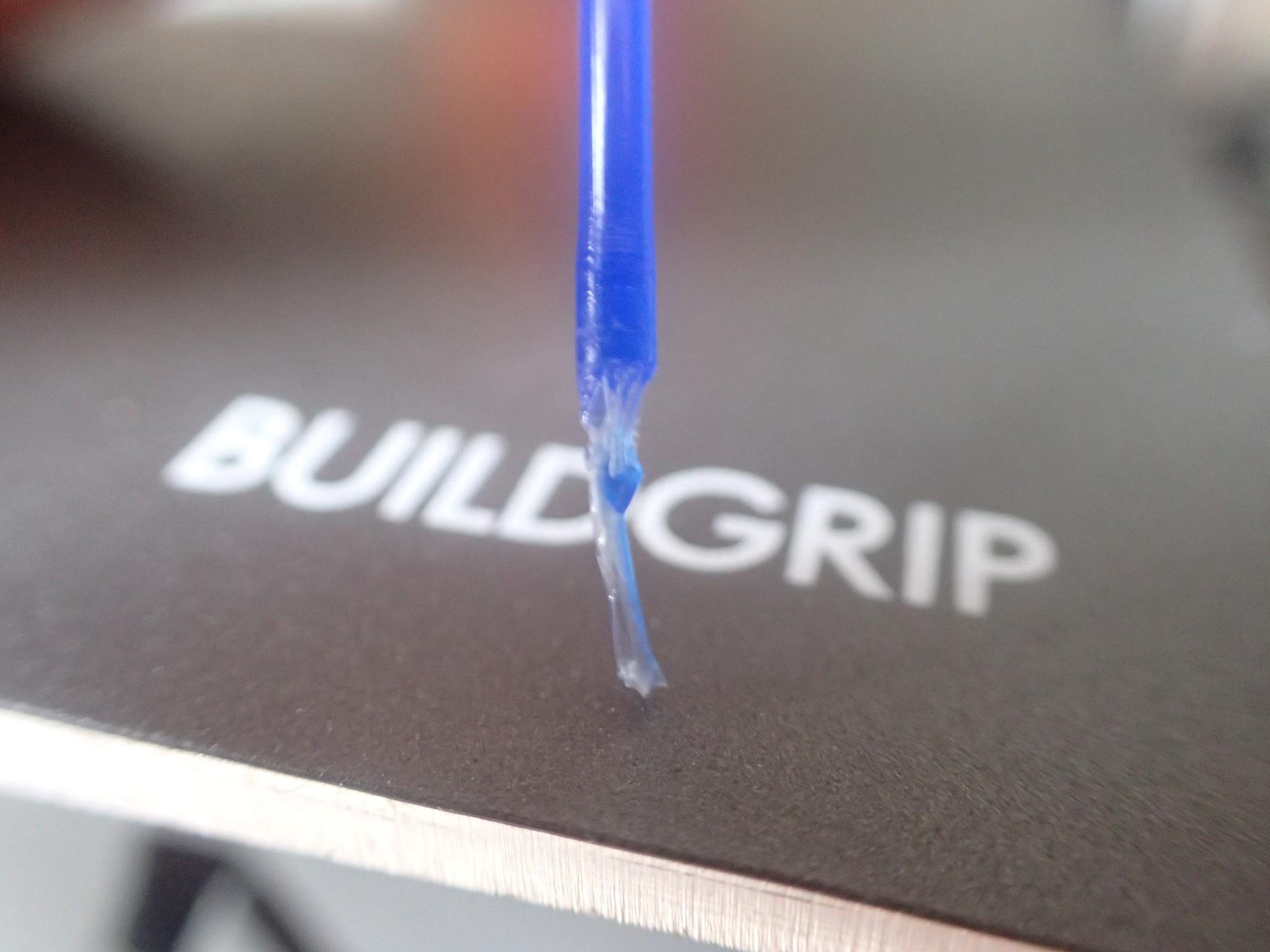

J'ai toujours des soucis avec mon imprimante.
Suite à un emballement thermique ma tete d'impression est repartie en réparation.

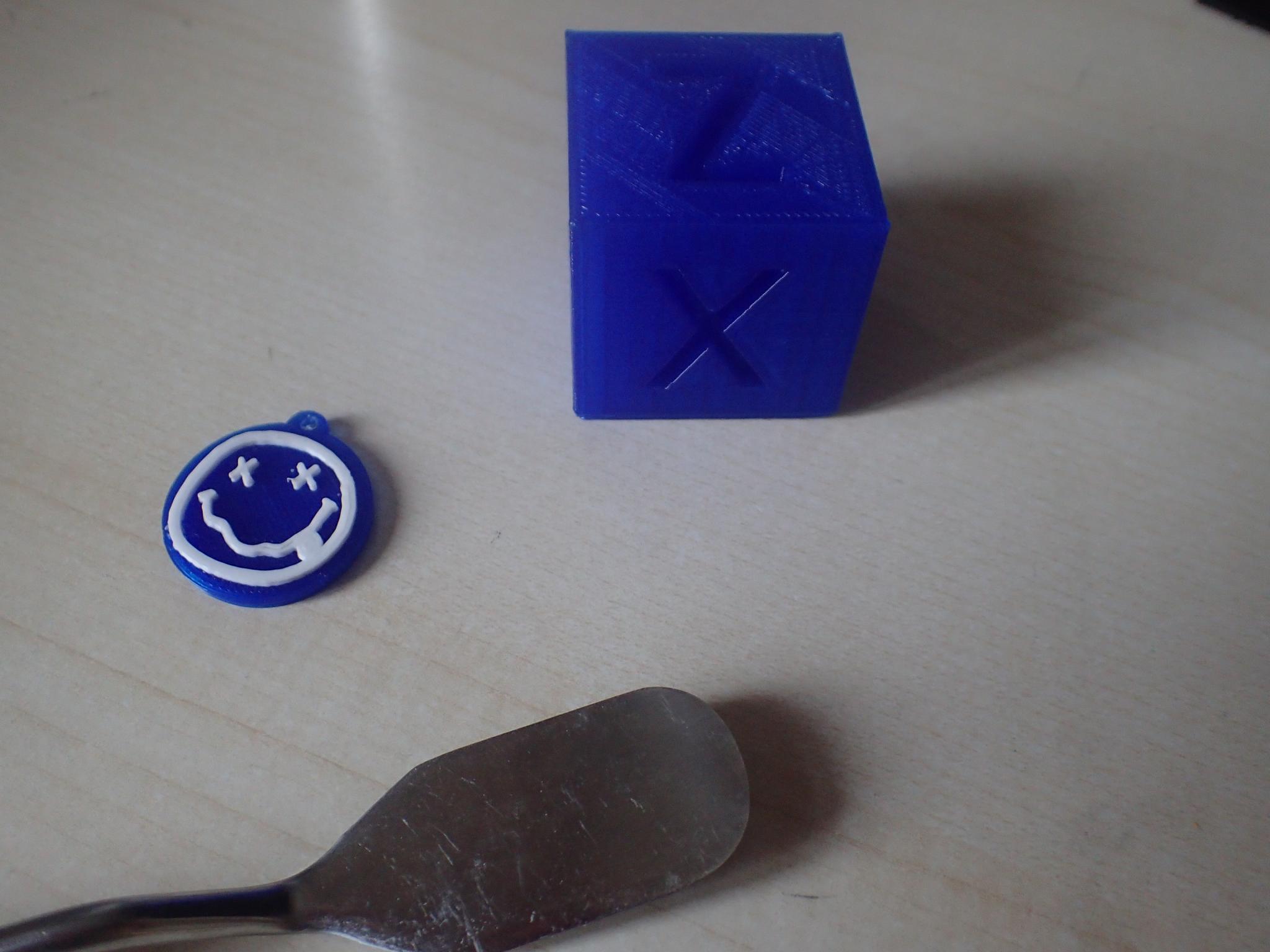

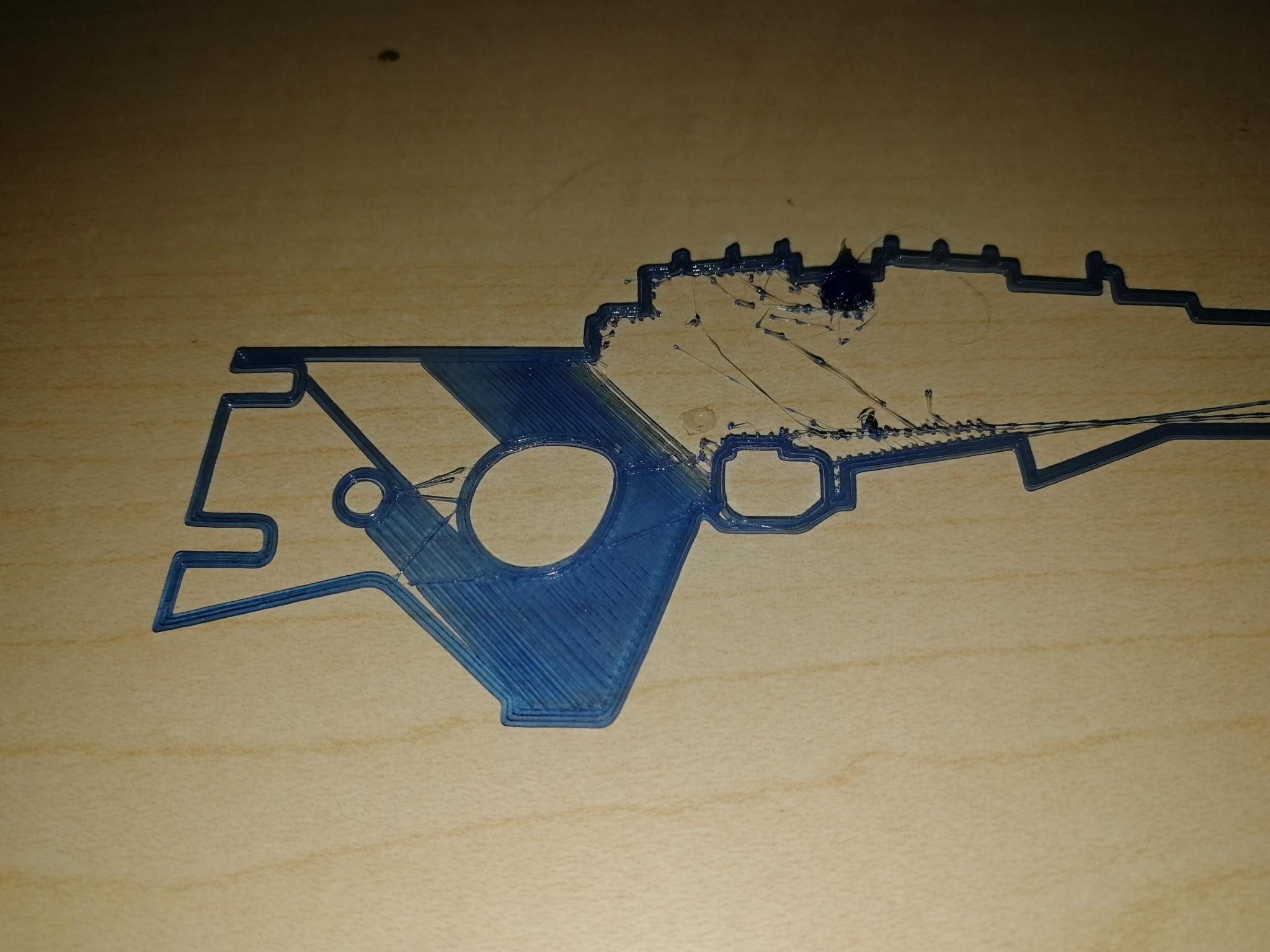

Depuis je peux imprimer de petites pieces mais dès que la surface est plus grande, ca coince au niveau de la 1ere couche.
L'extrudeur claque (donc ma buse se bouche ???) mais pourquoi…..
Merci de m'aider car là je suis déprié, j'ai juste envie de a démonter et de la remettre dans le carton…...😣

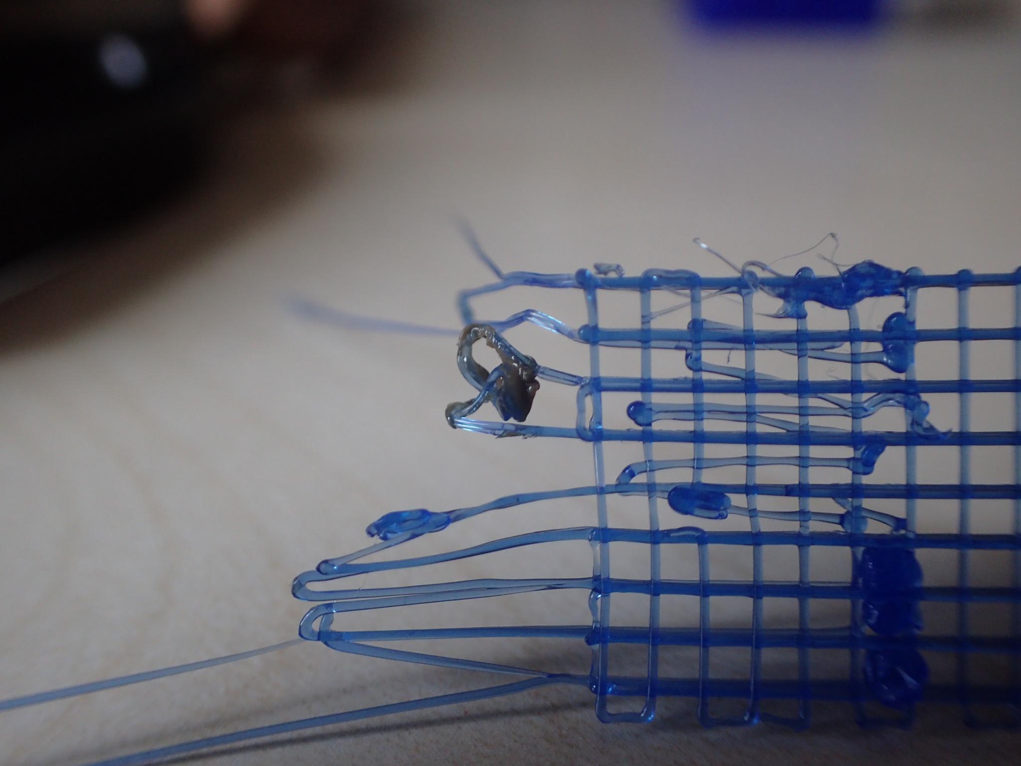

il semblerait qu'a partir du moment ou ce ne dépose plus de fil sur la dernière photo, ça fait un peu "peau de serpent " sur les derniers passages , ce qui laisse supposer un offset trop bas et ensuite s'en suit un bouchage de la buse .
Le fait que tu arrives a imprimer des petites pièces laisse à penser que ton plateau est plutôt plat au centre mais tend à se bomber dès que ça s’écarte sur le coté droit.
Tu as bien un G29 au début de ton Gcode ? Ta DE200 fait bien un palpage de plusieurs points du plateau avant de commencer à imprimer ?

Après de longues recherche, j'ai enfin trouvé mon problème
Un ventilateur était monté à l'envers !!!!!! 🙄
Depuis impec, j'ai pu imprimer enfin de grosses pieces, mon porte bobine...
J'espere que cela pourra servir aux autres!!
