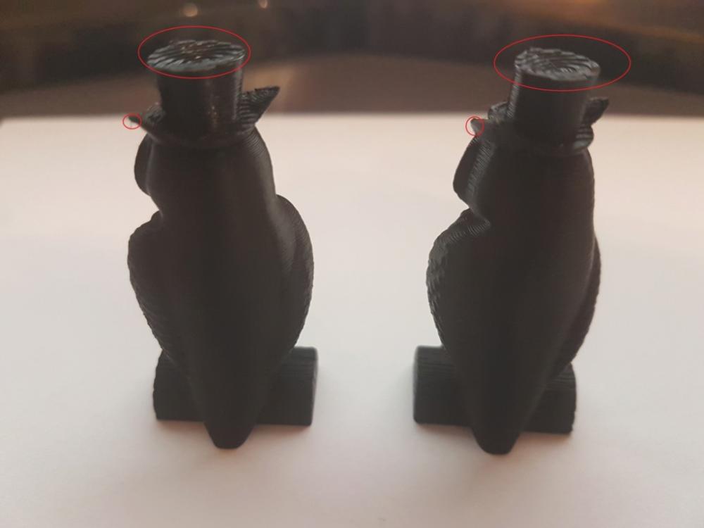

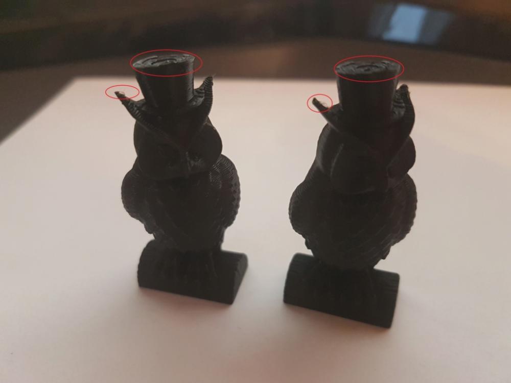

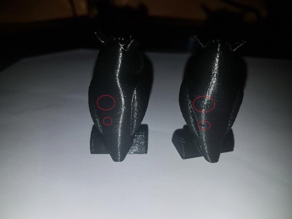

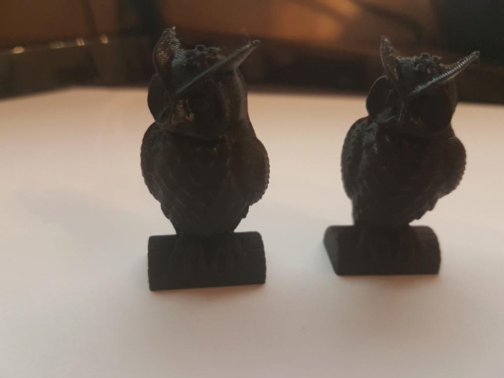

Darkneo Posté(e) Juillet 6, 2018 Auteur Partager Posté(e) Juillet 6, 2018 ERf, pas possible d'éditer le premier message... Donc modification de la semaine passée: installation des TMC2208. Le réglage est en effet ultra sensible. Je n'ai personnellement pas réussi à les régler pile poil à 1.06V. Il y en a un à 1.05 et l'autre à 1.08.... Après modif: Mesure en db (via portable S7 Edge avec l'appli sonomètre): 67db, quasi constant. Mesure après la modif (même méthode de mesure): 55db en moyenne, pointe à 61db (translation sur X & Y & Z en même temps). Temps de la modification: en tout et pour tout, je dirai une bonne demi heure voire 45 minutes pour 2 TMC2208 (car j'ai inversé les 4 fils des moteurs dans les pins, entre ça et le réglage a 1.06... c'est finalement ce qui prend le plus de temps). Photos avant/après sur les hiboux: De mon point de vue... Il n'y a AUCUNE différence. Ce que je considère comme des "défauts" d'impression sont toujours là, et exactement aux mêmes endroits. Le "seul" avantage est vraiment le bruit (finalement je me demande si les ventilateurs ne font pas plus de bruit que les moteurs...). Le temps d'impression a été de 1 heure 19 (mais je n'ai pas pris le temps de référence en stock). Malheureusement, je ne pourrai pas faire le test avec les TMC2208 + TL Smoothers... Car lorsqu'on couple ces 2 éléments, le ventilateur ne passe plus (on arrive tout juste à fleur du cadre). Pour rappel, c'est ça que j'ai acheté: Donc la prochaine étape sera la mesure de son en remplaçant le ventilateur de l'alim et des drivers (je ne sais pas encore si j'en fait un, puis l'autre, ou les 2 d'un coup... J'ai une préférence pour la 2e solution, je ne vois pas l'intérêt de la première....) Lien vers le commentaire Partager sur d’autres sites More sharing options...
