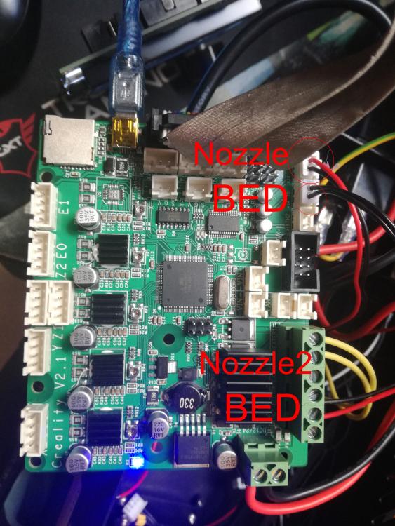

voici mes branchements
Pour Nozzle 2 les câbles jaunes devraient etre sur les +/- d'en-dessous, j'avais essayé de changer l'emplacement des câbles dans le doute.
Je me rends compte que pour les branchements du bed on a l'impression que les câbles ne sont pas dans les bons emplacements mais en fait si c'est la photo qui donne cet impression les câbles rouge et noir sont bien branchés tout en bas.
Donc niveau branchement est-ce que je suis bon ? Comme c'est une nouvelle carte mère, est-ce qu'il est possible que ce soit un probleme dans le firmware ? Si oui un petit indice de ou chercher serait bien car pour moi les fichiers de configurations sont pas très compréhensibles

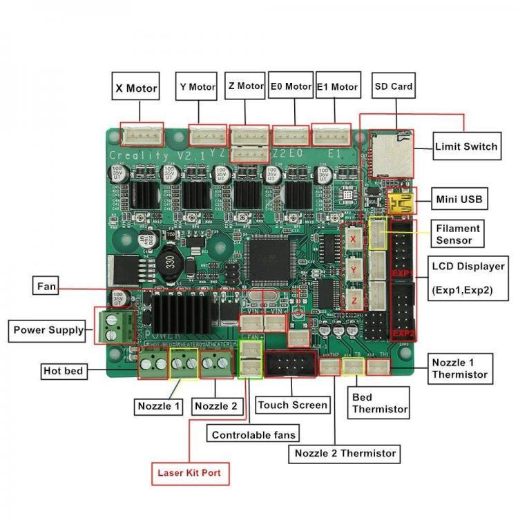

Il me semble que tu as connecté ta tête sur le mauvais endroit. d'après le schéma de câblage ci-dessous, il faut connecter sur Nozzle1 (et pas Nozzle 2 car ça ne doit sans doute pas être paramétré dans le Marlin).
Sur la photo je suis bien connecté sur Nozzle 1 non ? Je viens de revérifier et pour moi je suis connecté au bon endroit
Ou c'est mes yeux ou...
Les deux câbles jaunes sont connectés sur Nozzle2 sur la photo ou alors il y a une sacrée parallaxe.
Sur la photo que j'ai jointe ci-dessus, le connecteur vert est dans l'ordre: HOTBED (2câbles), Nozzle1 (deux câbles) et Nozzle2 (deux câbles). Et de toutes façons comme la seconde tête n'est pas paramétrée dans le firmware (marlin) elle renvoie une valeur incohérente sur l'affichage.

Ah tu parles de ces câbles là, j'ai précisé en dessous que c'était pour essayé que normalement il allaient bien en-dessous
Et donc quand ces deux câbles jaunes sont connectés au bon endroit (nozzle1) la température affichée est de -14°, c'est bien ça?
Juste une autre question, pourquoi ta carte est-elle connectée en USB? Car sur cette version de CM (la v2.1) si un PC ou un raspberry est branché alors il fournit du 5V à ta carte. Ces cartes n'apprécient pas trop des branchements à chaud!
Sinon, tu peux (après avoir tout débranché électriquement y compris les câbleq USB) tester si ce ne serait pas la sonde de température qui serait défectueuse: inverse les sondes Hotbed et Tête en haut de la carte (pas de sens pour les connecter ce sont de simples résistances 100K) sur les emplacements Noozle et Bed thermistor. Si le Bed t'affiche -14° alors la sonde de la tête a un problème (Houston we've got a problem 😉 ). Parfois la vis qui maintient cette sonde dans le corps de chauffe est trop serrée et fait un faux contact (ça créée un court-circuit et la carte mère affiche des insanités sur l'écran).

Oui voilà  les câbles aux bons endroit indique -14°C, c'était pour essayer s'il y avait une différence si je changeait de branchevement
La carte était branché en usb à ce moment car dans le doute je lui ai ré-installé Marlin dessus
Demain je ferais le test d'inverser le thermistor bed et nozzle voir si la température change, bonne idée merci
