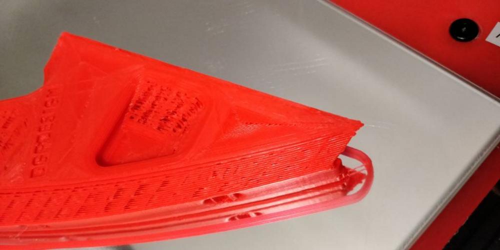

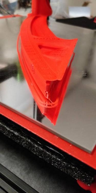

Hello,
J'ai voulu imprimer un spool holder pour ma tornado, et la fin de l'impression est décalée.
La vitre n'a pas bougé, elle est tenue par des impressions 3d et 2 pinces.
Une idée ? Une courroie mal tendue ?
Merci :)c1ff2c7736e3b7ae47d602fa0d8bf917.jpg5f3c8069995c484f2a8f47633fb9f00a.jpg
Envoyé de mon ONEPLUS A5010 en utilisant Tapatalk
J'ai eu la même chose; j'avais un point dur sur l'axe des Y.
Fais bouger, moteur arrête ton plateau; si tu sens que ça accroche, regarde les galets dessous, il y en a peut-être un ou plusieurs qui sont mal ou trop serrés. Pour moi, c'était ça mais ça peut être autre chose...
On dirait que tu as aussi un manque d'apport de matière.
Dans un premier temps, fais la manip d' @philvara
Tiens nous au courant, on verra pour la suite si ton problème n'est pas résolu.
