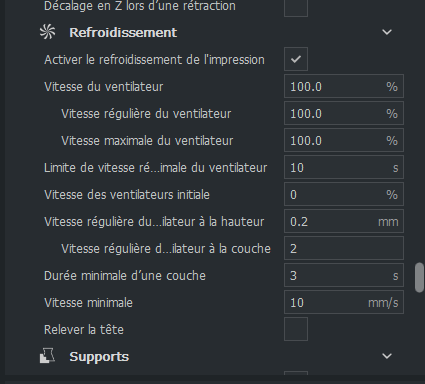

J'ai le petit ventillateur qui souffle sur la buse qui ne tourne plus . (Cr-10s)
Mis sur une pile de 9v ok il tourne.
Avez-vous une idée.
Merci

As-tu vérifié sur Cura... que le ventilo soit bien enclenché au de là de la première couche ?
Si tu ouvre Cura... normalement sur la partie "Refroidissement", cela dooit ressembler à cela :
Si tout est OK de ce côté là... il faudra se pencher du côté des branchements.

Oui c'est bon .
Je vais faire une recherche dans le boîtier demain .
Merci pour ton aide.
En faite c'est le quit rallonge .
La gaine pour de la tête à un problème.
Donc retour chez le vendeur (amazon)
Merci Bosco2509
SI j'ai bien compris le problème venait de la rallonge pour la tête/buse (etc...).
Si cela se trouve... comme moi, il y a un fil de déssoudé ou de coupé dans la rallonge...
C'est facile à réparer si tu as... un fer à souder, un tournevis... et un peu de patience.
