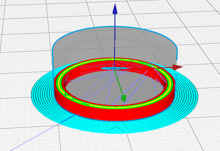

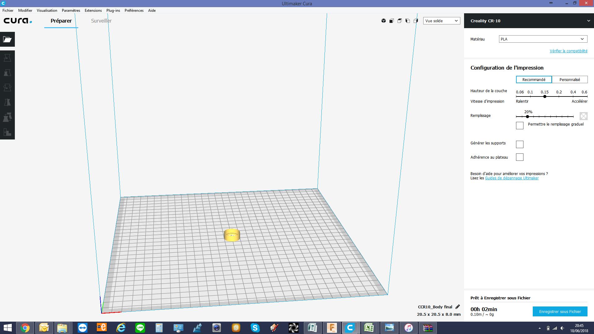

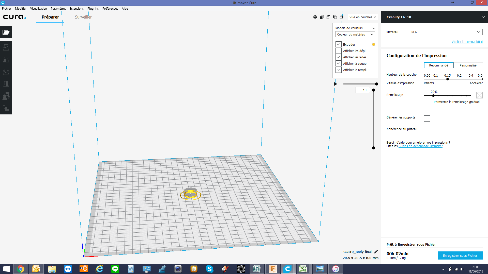

olivier38 Posté(e) Juin 18, 2018 Partager Posté(e) Juin 18, 2018 bonsoir, j'ai creer une pièces sous fusion 360 et je l'ai envoyer sous CURA hier pas de problème je la voie bien , je l'ai déjà même imprimer plusieurs fois. mais aujourd’hui quand je veut l'imprimer cela ne me l'imprime pas en entier! en vue solide je vois bien ma pièces, mais en vue en couche elle n’apparaît pas toute, comment faire? qu'est que j'ai pu touch" comme paramètre pour que cela ne marche plus? merci Lien vers le commentaire Partager sur d’autres sites More sharing options...
Jean-Claude Garnier Posté(e) Juin 18, 2018 Partager Posté(e) Juin 18, 2018 (modifié) C'est pasqu'on est Lundi. Le Lundi, Cura est fermé. Hum.... Désolé...... comme c'était toi, j'ai pas résisté Mais j'ai rien dans l'sac pour t'aider.... Fais péter la pièce, si elle est pas confidentielle, que je regarde Modifié (le) Juin 18, 2018 par Jean-Claude Garnier Lien vers le commentaire Partager sur d’autres sites More sharing options...
olivier38 Posté(e) Juin 18, 2018 Auteur Partager Posté(e) Juin 18, 2018 lol tu a bien fait JC elle a rien de confidentielle, ce sont les nouveaux boutons de mon micro onde bosh (ce sera mon premier upload sur thingiverse) en fait ca c'est l'encadrement du bouton ok Lien vers le commentaire Partager sur d’autres sites More sharing options...
Jean-Claude Garnier Posté(e) Juin 18, 2018 Partager Posté(e) Juin 18, 2018 Ouiménon ! envoie le STL en pièce jointe, là on voit queud' Lien vers le commentaire Partager sur d’autres sites More sharing options...
olivier38 Posté(e) Juin 18, 2018 Auteur Partager Posté(e) Juin 18, 2018 Body final.stl Lien vers le commentaire Partager sur d’autres sites More sharing options...
Jean-Claude Garnier Posté(e) Juin 18, 2018 Partager Posté(e) Juin 18, 2018 (modifié) Merdoume, ça fait pareil ! Alors ça vient pas de Cura. Ça doit être ton fichier Fusion. Envoie le fichier Fusion ! Modifié (le) Juin 18, 2018 par Jean-Claude Garnier Lien vers le commentaire Partager sur d’autres sites More sharing options...

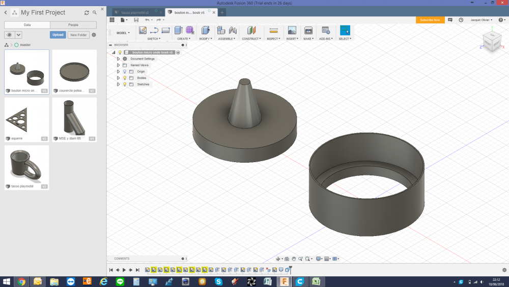

Jean-Claude Garnier Posté(e) Juin 18, 2018 Partager Posté(e) Juin 18, 2018 EN fait ils sont dans le cloud https://myhub.autodesk360.com/g/all_projects/active mais on peut les stocker en local si on veut les passer à kékin Lien vers le commentaire Partager sur d’autres sites More sharing options...
olivier38 Posté(e) Juin 18, 2018 Auteur Partager Posté(e) Juin 18, 2018 (modifié) https://a360.co/2MDp1yC j'ai bon? Modifié (le) Juin 18, 2018 par olivier38 oubli Lien vers le commentaire Partager sur d’autres sites More sharing options...
olivier38 Posté(e) Juin 18, 2018 Auteur Partager Posté(e) Juin 18, 2018 comment on les stock pour les envoyer a pekin? Lien vers le commentaire Partager sur d’autres sites More sharing options...
Jean-Claude Garnier Posté(e) Juin 18, 2018 Partager Posté(e) Juin 18, 2018 (modifié) C'est LE truc chiant avec Fusion : l'idée c'est que c'est un logiciel collaboratif Je pense qu'on doit pouvoir faire "exporter" Modifié (le) Juin 18, 2018 par Jean-Claude Garnier Lien vers le commentaire Partager sur d’autres sites More sharing options...

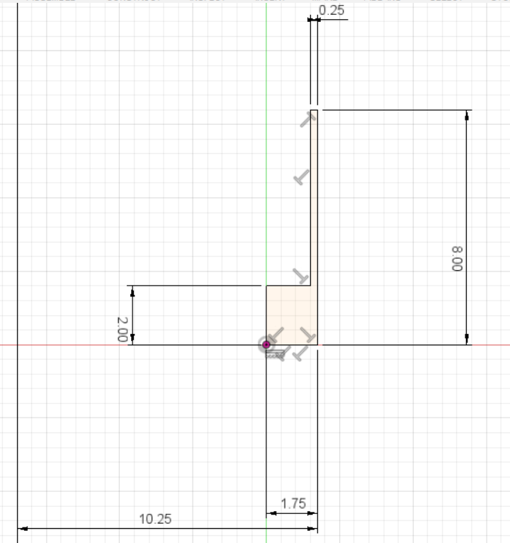

Jean-Claude Garnier Posté(e) Juin 18, 2018 Partager Posté(e) Juin 18, 2018 a partir de ton envoi, il a fallu que je demande un émail de confirmation à Microsoft pour qu'ils m'envoient le fichier$Après je l'ai ouvert sans problème Mais une pièce comme celle là, il faut l'approcher différemment : tu dessines une coupe en plan, un axe de rotation et tu lui fais faire une révolution de 360° Lien vers le commentaire Partager sur d’autres sites More sharing options...

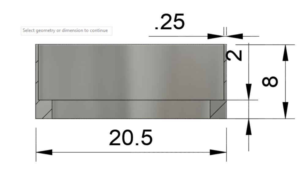

olivier38 Posté(e) Juin 18, 2018 Auteur Partager Posté(e) Juin 18, 2018 j'ai dessiner mes rond, puis j'ai extruder NB hier je l'ai imprimer sans problème, et c'etait le meme fichier Lien vers le commentaire Partager sur d’autres sites More sharing options...
Jean-Claude Garnier Posté(e) Juin 18, 2018 Partager Posté(e) Juin 18, 2018 Regarde Tu dessines ta coupe tu traces un trait vertical à 10.25 Tu demandes une révolution et basta Lien vers le commentaire Partager sur d’autres sites More sharing options...
olivier38 Posté(e) Juin 18, 2018 Auteur Partager Posté(e) Juin 18, 2018 ça change quoi au final? j'ai quand même ma pièce, non? du coup ça marche sous cura maintenant? Lien vers le commentaire Partager sur d’autres sites More sharing options...
Jean-Claude Garnier Posté(e) Juin 18, 2018 Partager Posté(e) Juin 18, 2018 T'as besoin que de dessiner ça Lien vers le commentaire Partager sur d’autres sites More sharing options...
olivier38 Posté(e) Juin 18, 2018 Auteur Partager Posté(e) Juin 18, 2018 et après tu dessine un cercle a l'horizontale et tu fait un sweep? Lien vers le commentaire Partager sur d’autres sites More sharing options...
Jean-Claude Garnier Posté(e) Juin 18, 2018 Partager Posté(e) Juin 18, 2018 Oui, ça peut, mais tu choisis plutôt "create" "revolve" "full" autour du trait vertical Lien vers le commentaire Partager sur d’autres sites More sharing options...
Jean-Claude Garnier Posté(e) Juin 18, 2018 Partager Posté(e) Juin 18, 2018 Et tu connais la meilleure ? ça marche pas mieux dans Cura comme ça ! C'est dingo Lien vers le commentaire Partager sur d’autres sites More sharing options...
