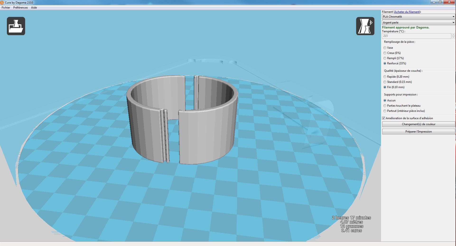

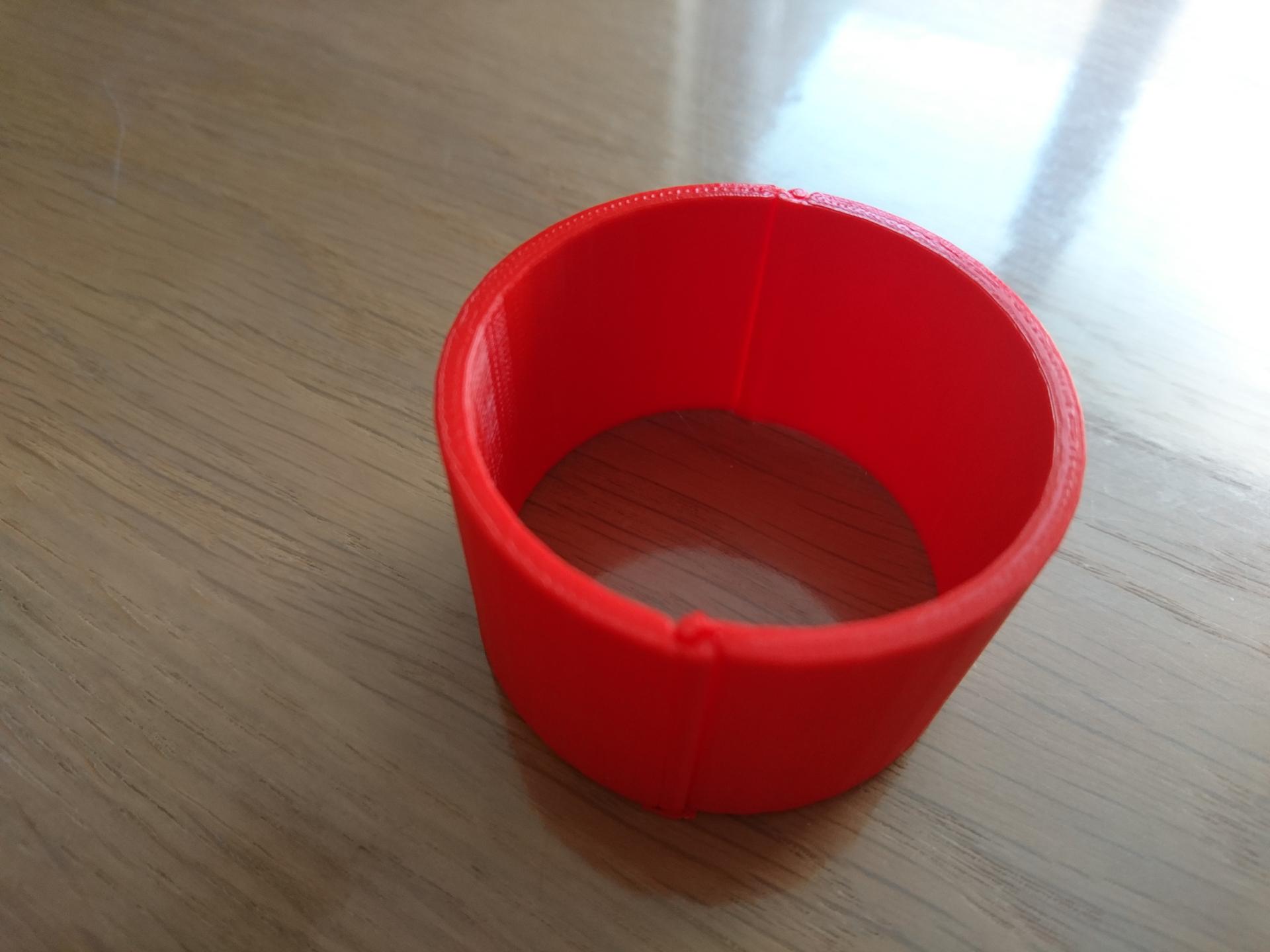

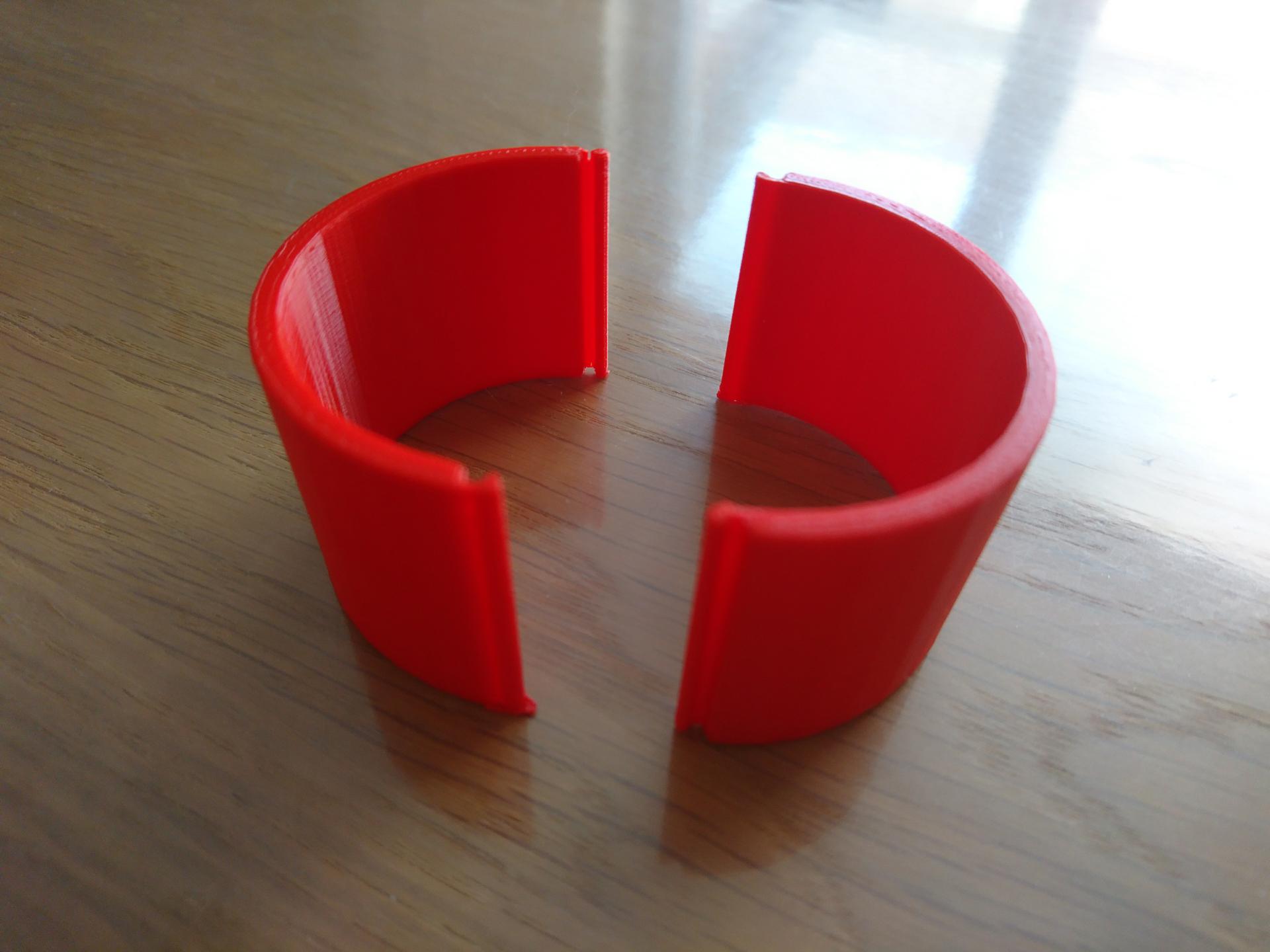

Cedric59148 Posté(e) Juin 24, 2018 Auteur Partager Posté(e) Juin 24, 2018 Le fil est du PLA. J'utilise les paramètres pré-enregistrés dans le logiciel. J'utilise un impression lente pour avoir un bon rendu. Le fil a été commandé chez le fabricant de la machine. Il est donc sensé être bon. Par sécurité, je viens de vérifier le Ø du fil avec un pied à coulisse numérique, il fait bien 1,75 mm. Je joins une capture d'écran des paramètres, et 2 photos de la pièce imprimée en rouge. Lien vers le commentaire Partager sur d’autres sites More sharing options...
