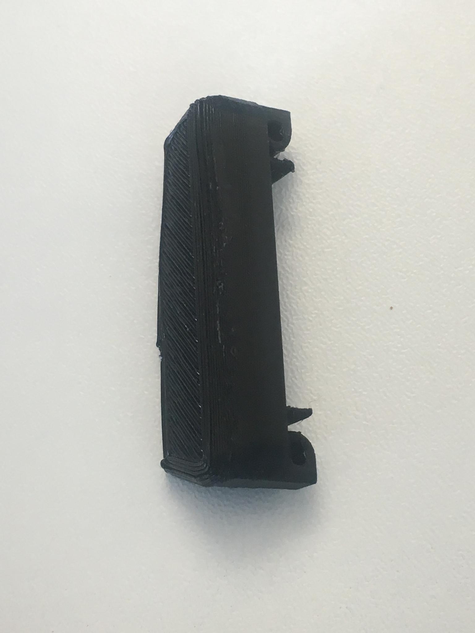

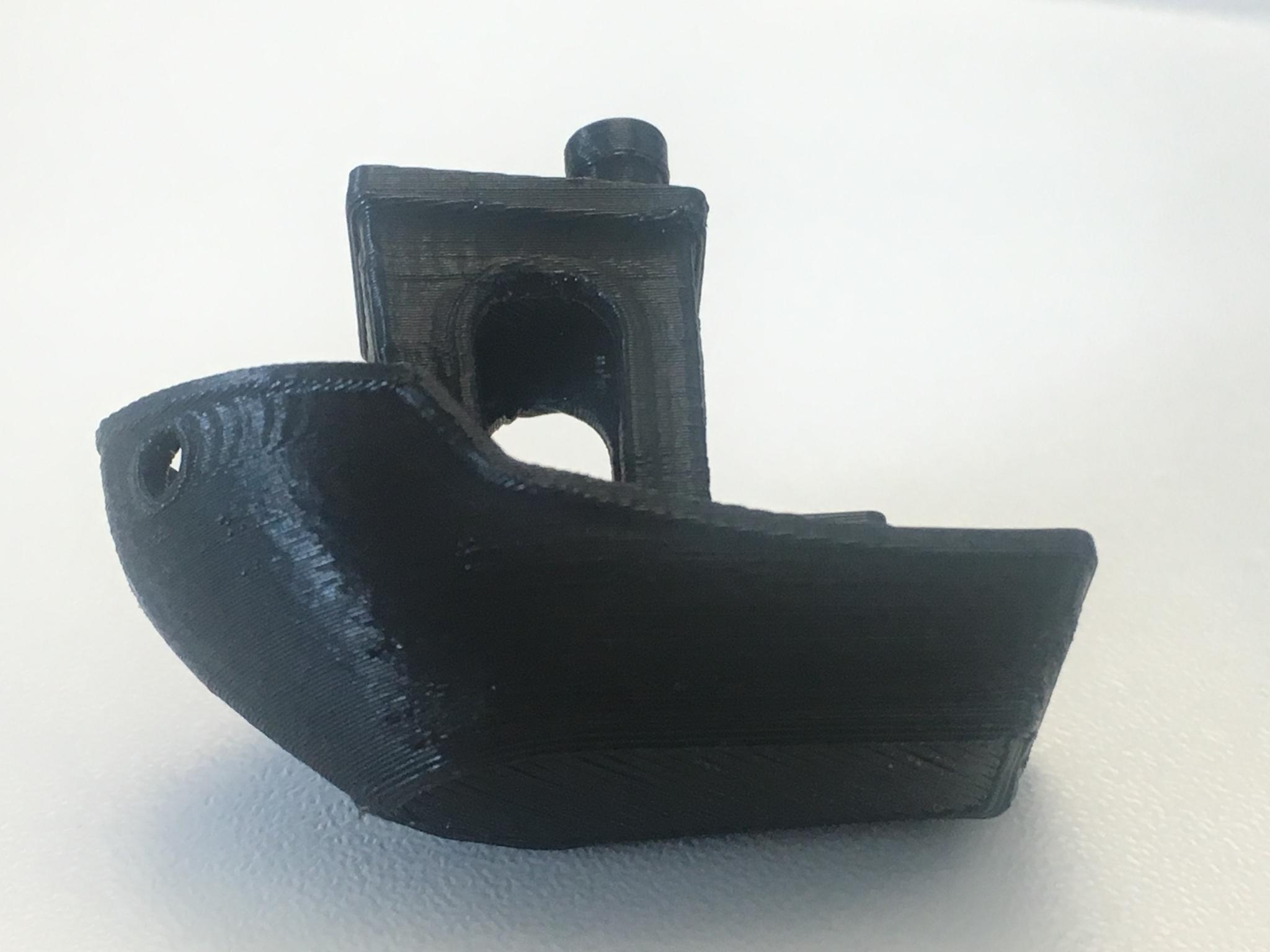

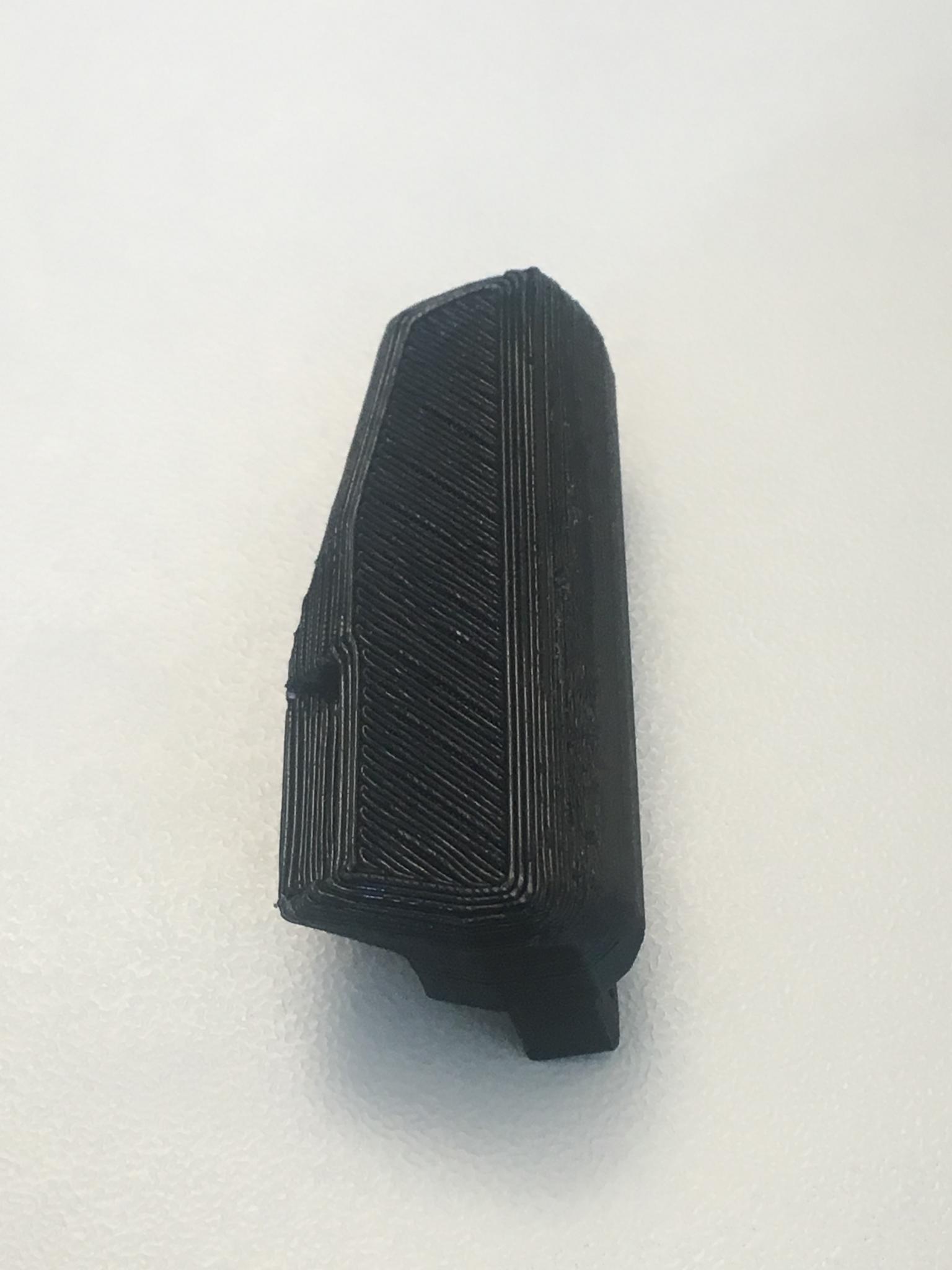

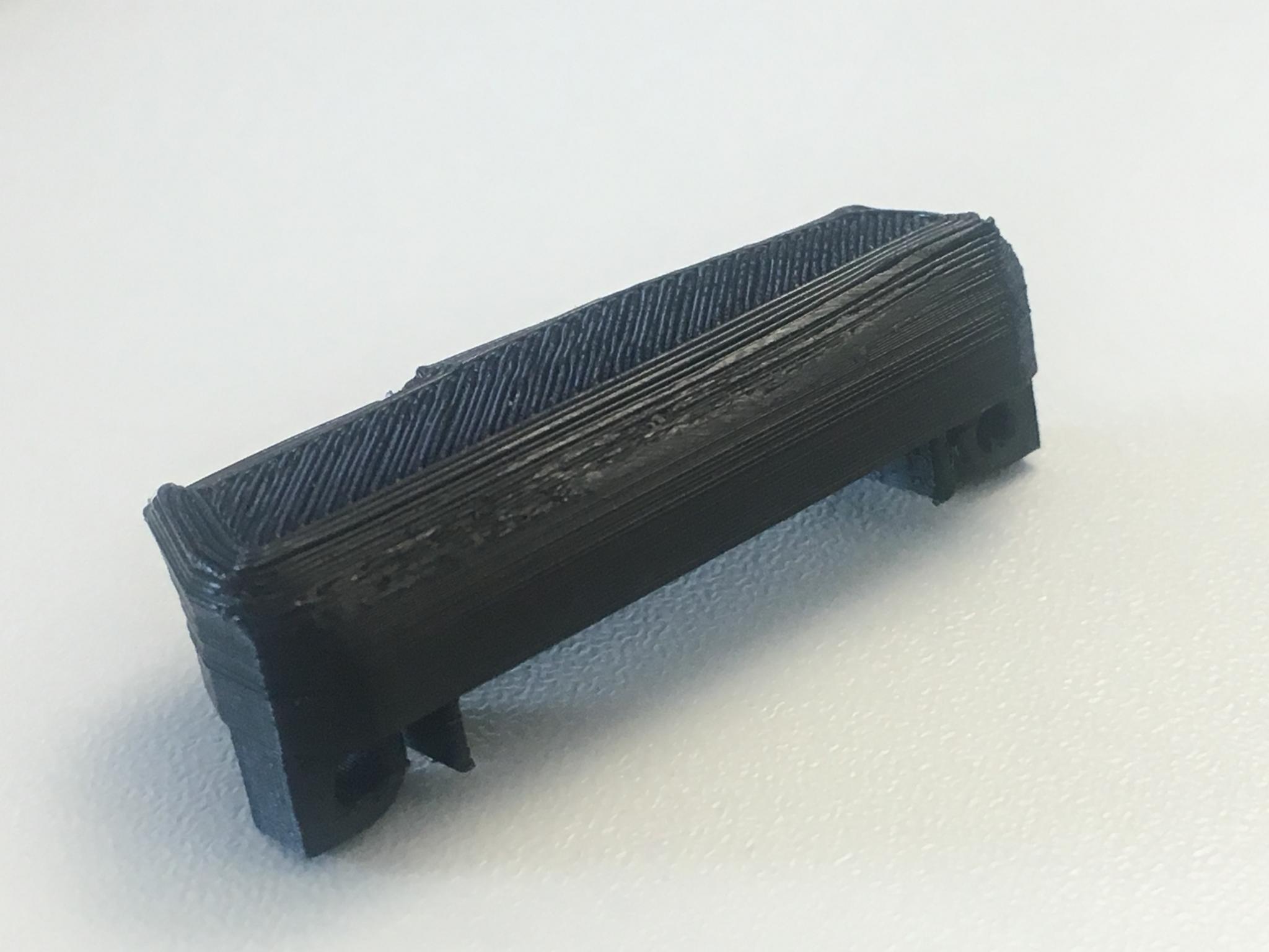

Heureux pocesseur d'une CR-10S depuis 15 jours j'ai enfin régalé le problème d'accroche.... Mais maintenant le problème est que le début du print est vraiment pas beau 😭. Après plus de problème enfin pour moi.
Les réglages Cura sont les suivants avec filament de chez 3D Jake :
Épaisseur de couche : 0.10
Epaisseur de coque : 1.2
Autoriser le retrait : Oui
Vitesse d'impression : 50
Température d'impression : 200
Température du plateau : 60
Type d'accroche : Raft
Buse 0.4
J'ai déjà refait le niveau du plateau
Avez vous déjà eu ce type d'impression ?
Merci d'avance pour vos commentaires 👍
A+
Alex
Personnellement ce qui a régler mon problème d'accroche et les début de print qui était peu réussit c'est la vitesse d'impression, je l'ai divisé par 3 pour les 3 premieres layers. avec arret du ventilateur
Au vu des deux premières photos, je pencherai pour un nivelage de ton plateau encore trop haut. Refait un réglage avec la feuille de papier.
Consulte ce post
Merci à vous deux,
Je vais refaire le nivelage du plateau et imprimer plus lentement mais ce qui me turlupine c'est après 1/3 d'impression c'est nickel. Si la hauteur de plateau est trop bas et la vitesse d'impression trop rapide je devrais avoir ce résultat sur l'ensemble du print non ?
