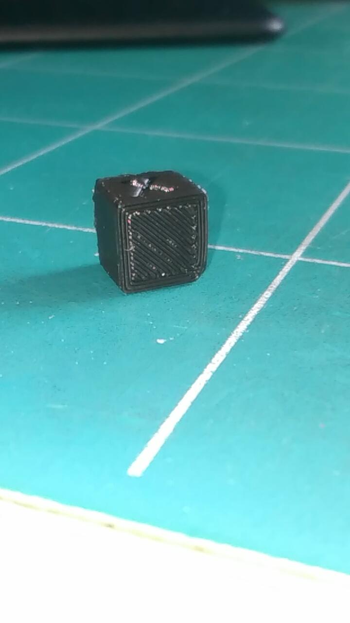

321Toto Posté(e) Juin 27, 2018 Posté(e) Juin 27, 2018 (modifié) Alors, déjà bonjour à tous J'ai reçu mon imprimante hier, il n'y pas eu trop de soucis pour le montage, avec l'aide d'Internet c'est passer niquel. Je la met sous tension et là, elle s'allume, j'me dis, enfin. Sauf que j'ai parler trop vite.. Je m'explique, j'ai voulu imprimer un cube pour faire des tests ( https://www.thingiverse.com/thing:1278865 ) avec les paramètres suivants : Je met donc le filament (https://www.amazon.fr/ICE-FILAMENTS-ICEFIL1PLA003-Filament-Brave/dp/B017HAHUYO) jusqu'au bout, nivelle le plateau. Au passage, l'impression de base sur le plateau à était pour moi ultra chi***e à enlever.. Le plateau chauffe bien, la buse aussi, et les galères commences. Aucun filament sors, je me dis elle peut pas être bouchée, rien à y faire, je retire tous, et monte la buse aux alentours de 240°C et la une sorte de filament oranger sort de la buse (Alors que l'impression test de base est blanche, et mon filament est noir ?!). Il y avait donc un gros morceau de filament orange coincé dans la buse. Je remet mon filament noir et le pousse jusqu'au bout et la alléluia, du filament noir sort. Je relance mon impression, l'imprimante chauffe, fait son home et commence. Mais si seulement elle pouvait imprimer J'ai l'impression que l'extrudeur "force"; un "clac" se produit régulièrement lorsque l'extrudeur pousse le filament, mais le filament revient en arrière juste après le "clac". Je regarde alors mon cube et je vois que la première couche, est a peut près "normal" mais sur les couches d'au dessus il a l'air d'avoir du manque de matière. Alors après plusieurs essais, mon filament à dis : NON! ^^' Depuis maintenant 2 heures, j'essai d'enlever le filament qui est coincé dans la buse, impossible de faire bougé le filament. En chauffant la buse ou non, il veut pas bouger ni fondre, il est bloqué. J'ose pas démonter car je n'y connais rien pour l'instant cela fais à peine 1 jours que j'ai reçu mon imprimante est impossible d'imprimer un pauvre cube de 5x5x5cm. Savez-vous comment puis-je faire pour enlever mon filament coincé ? Que faire pour le "clac, clac" de l''extrudeur et enfin comment pourrai-je faire pour avoir du filament qui coule en continu ? Merci d'avance Modifié (le) Juin 27, 2018 par 321Toto
TutiX Posté(e) Juin 27, 2018 Posté(e) Juin 27, 2018 Salut à toi et bienvenu chez les tornadistes. Cest étonnant qu’un filament orange soit sorti et que tu aies des problèmes pour enlever l’impression test, cela ressemble trait pour trait aux problèmes d’un autre nouveau propriétaires. si l’extrudeur claque, c’est qu’elle a du mal à pousser ou elle pousse trop. Mont en température la buse et essaie d’enlever le tube ptfe du raccord sans te brûler , histoire de vérifier que le tube n’est pas en cause. essaie ensuite de Lancer une impression à 100% de flow , 90% c’est sous extruder. Je ne jamais testé à ce chiffre mais parfois je lance à 105 ou 110 sur la première couche puis je mets à 100. Enfin, essaie de régler la vis de tension de l extrudeur. Be cool and keep Calm

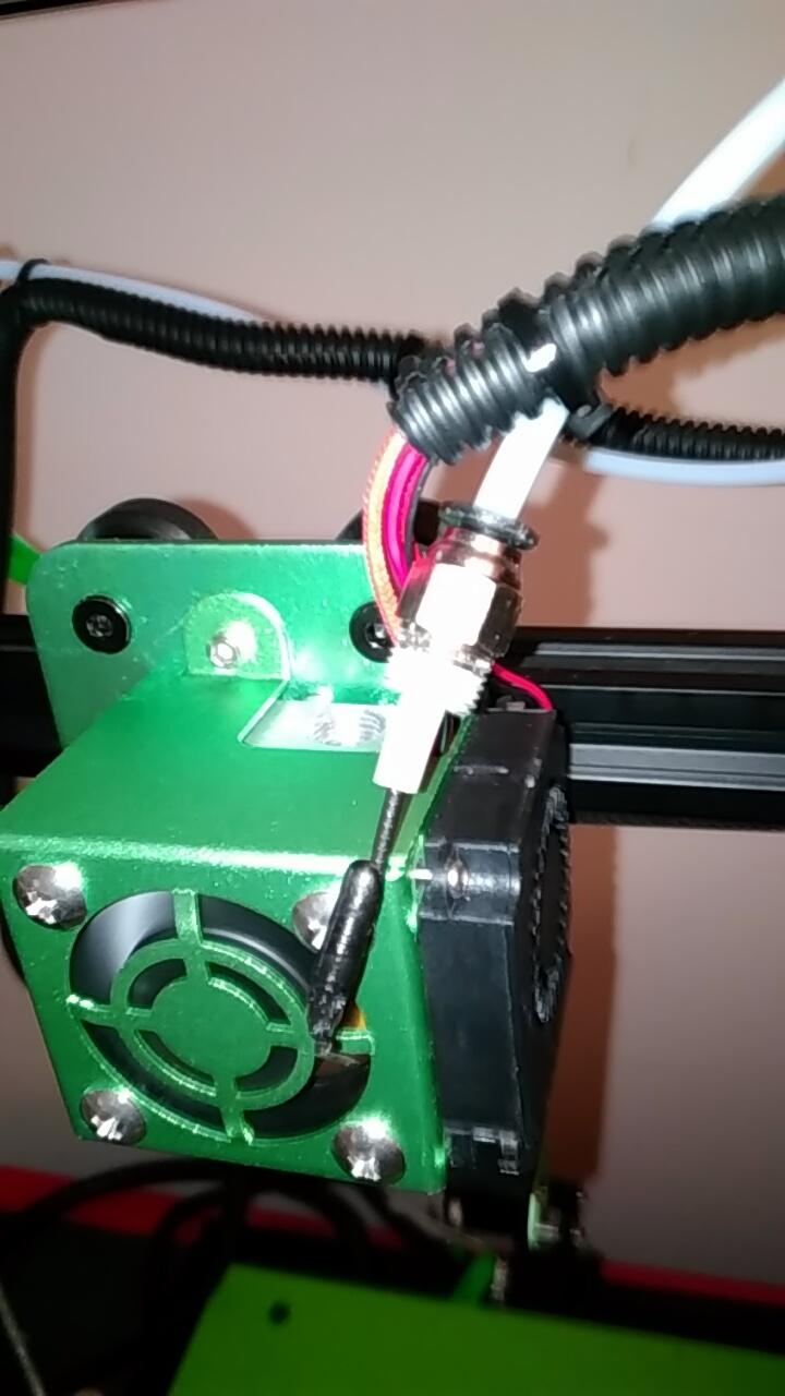

321Toto Posté(e) Juin 28, 2018 Auteur Posté(e) Juin 28, 2018 (modifié) Me revoilà Alors du nouveau, j'ai donc décidé de faire l'option facile ^^ J'ai chauffé la buse à 200°C et enlever le pneufit, j'ai tirer doucement et j'ai vu venir le tube PTFE et une fois enlever je tombe sur ça ! Alors j'ai plusieurs question, comment est-ce possible ? Peut être que c'est bel et bien l'extrudeur qui forçait. Si c'est le cas je dois desserer le ressort car sur le plastique "normal", dessus, il y a les fameuses dents de l'extrudeur. Dois-je changer la buse du coup ? Sachant qu'il y avait ce fameux filament orange. Merci beaucoup de votre aide Heureusement que ce forum existe ^^ Je vous partagerez mes prints si elle imprime Modifié (le) Juin 28, 2018 par 321Toto
Desmojack Posté(e) Juin 28, 2018 Posté(e) Juin 28, 2018 @321Totoque ton extrudeur marque le filament, c'est normal, quand je change de bobine je vois la marque du pignon d'entraînement, normal, enfin je pense, vu que pour moi tout baigne, mais il y a des limites, j'en ai fait l'expérience, lire plus haut. Si trop de pression, ton filament s'ovalise par écrasement, ou les marques augmentent le diamètre dans un axe et le fil finit par bloquer dans le tube, donc, on en revient au même, tu remontes le topic et tu essayes de tirer le filament du tube, si il vient pas, le problème est là. Si tu arrives à sortir le filament tranquilou, va falloir creuser ailleurs, mais finis la manip et tiens nous au courant, sinon on va pas y arriver... mais c'est ton problème. Toto pas de soucis, je suis juste un peu vénère ce soir (merde je parle djeun), mais quand on te conseille, va au bout du truc, laisse tomber le filament orange, essaye de voir si tu peux retirer ton filament, après si tu comprends pas, tiens nous au courant, on est là pour t'aider, no problemo
321Toto Posté(e) Juin 29, 2018 Auteur Posté(e) Juin 29, 2018 @Desmojack, alors j’ai réussi à enlever le filament du tube à partir du gros truc, donc je penses que ça ne vient pas directement du tube car j’arrive à le retirer et en mettre à nouveau sans problème. Alors est-ce que je peux faire couler du filament à la main pour voir si ça fonctionne ou si ça bloque ? Ou je continu à démonter le reste ? En tout cas c’est gentil de prendre le temps de répondre :) Merci d’avance :D
Desmojack Posté(e) Juin 29, 2018 Posté(e) Juin 29, 2018 @321Toto déjà une bonne chose de faite. Oui tu peux essayer à la main histoire de voir si ce n'est pas bouché au niveau de la buse avant de démonter cette dernière. Si ça ne coule pas, va falloir démonter , chope un tuto sur youtube, des images valent mieux qu'un long discours. Quand tu règles ta hauteur de bed, problème déjà évoqué plus haut par Jeek, fais chauffer au préalable ce dernier à la température que tu mets lors d'un print ~60° avant de mesurer avec ta feuille. Si ta buse est ok, ainsi que ton bed retente une impression, voir si tu as toujours des problème d'extrusion.

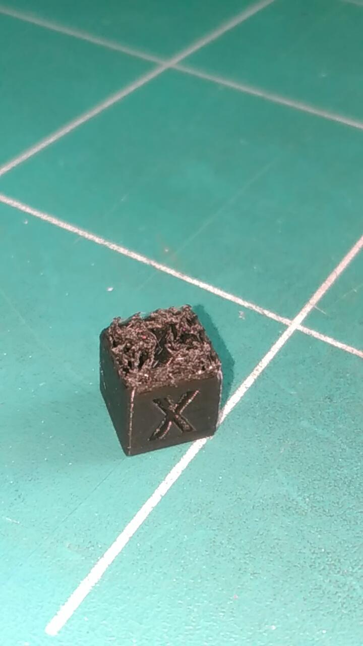

321Toto Posté(e) Juin 29, 2018 Auteur Posté(e) Juin 29, 2018 (modifié) @Desmojack Hey, alors j'ai du nouveau J'ai dévisser un peut la visse pénible à avoir sur l'extrudeur, et sur les tests que j'ai fais, il n'y a plus ce fameux "clac" ^^ Ma buse n'est pas bouché, j'arrive à faire sortir du filament a la main, et par l'extrudeur, donc pas besoin de tout démonter J'ai du laisser le plastique 10 minutes dans la buse chaude (200°C) et ce ovale c'est reformer Du coup j'ai redémonter le tube et enlever le filament. Et j'ai lancer un premier print avec ces nouveaux "réglages" Pour le nivelage je n'es pas mis la buse trop proche du plateau comme vous me l'avez indiquez et la première couche était niquel je trouve : J'ai donc laisser le print est franchement je trouve mon premier résultat pas mal niveaux des couches, le dessus est un peut (beaucoup) foiré, mais je vais chercher d'ou ça peut venir Si vous pensez que ça vient de la rétractation que j'ai mise à 10mm/s Modifié (le) Juin 29, 2018 par 321Toto
sweex59 Posté(e) Juin 29, 2018 Posté(e) Juin 29, 2018 salut, petite question ta distance de retraction est de combien ? Pour moi avec du PET elle est de 5mm avis de newbie, cela peut venir aussi du fait d'une trop grande distance de retraction qui fait remonté du filament chaud dans le tube ptfe, le filament se refroidit et gonfle. ensuite à voir si ton tube va bien jusque dans le hot end et que tu ai bien du tube dans le guide fil s'il y a un espace entre le tube et le guide fil plus retraction tu vas avoir comme une tete de clou qui va se former et le filament ne bougera plus ( quelle phrase !!!!! meme moi je suis pas sur d'avoir compris !!!)
321Toto Posté(e) Juin 29, 2018 Auteur Posté(e) Juin 29, 2018 (modifié) Hello @sweex59, alors j'ai à peut près bien compris t'as phrase Mon tube PTFE va bien jusqu'au bout, mais je penses que la théorie de la rétraction peut être vrai ^^ actuellement elle était de 6.5mm mais je penses la descendre à 5 voir 4.5. Je vais faire des tests de prints avec une rétractation plus faire et je vous donnerai des nouvelles Mais je penses être sur la bonne voie ^^ Modifié (le) Juin 29, 2018 par 321Toto

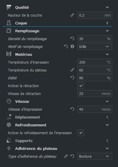

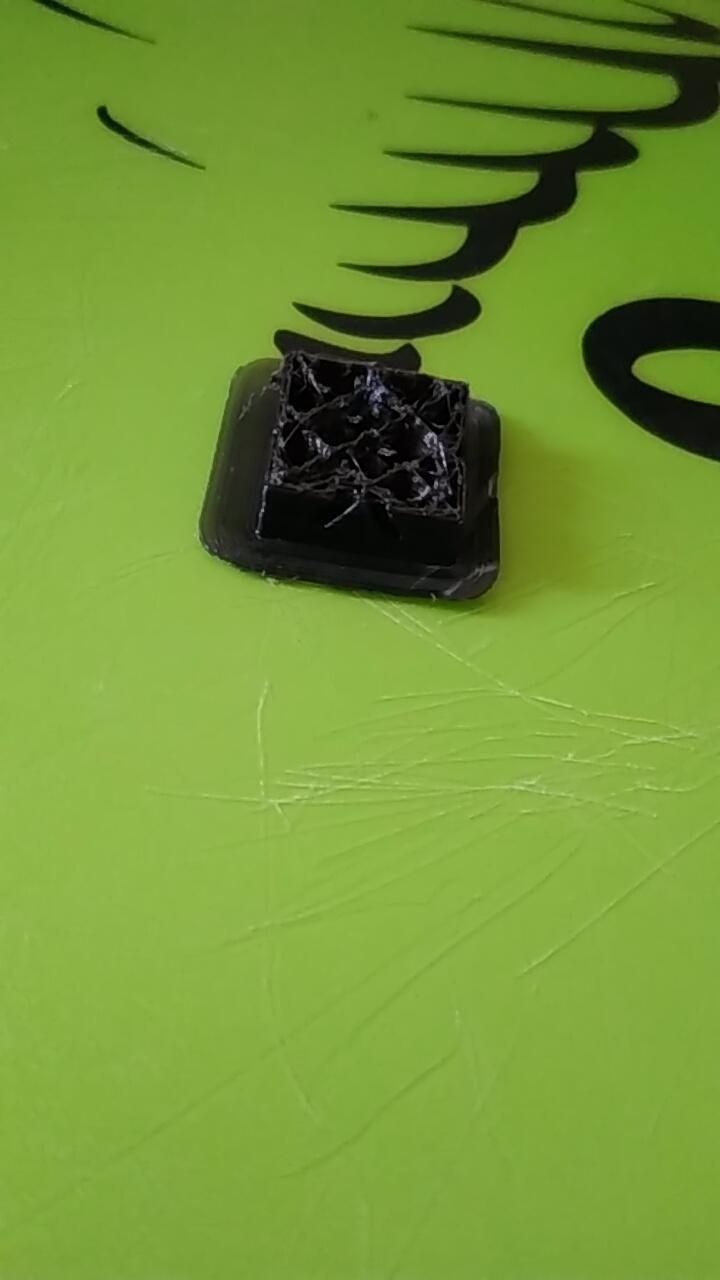

321Toto Posté(e) Juillet 1, 2018 Auteur Posté(e) Juillet 1, 2018 Qu'en pensez vous ? J'ai dû arrêté l'impression car le plastique ne sortait plus J'ai l'impression que ça bave, ma rétraction est de 6.5mm à 45mm/s PS : Les traces sur le tapis c'est l'impression de base.. Je penses le changer, mais en attendant j'imprime pas sur les dégâts.
