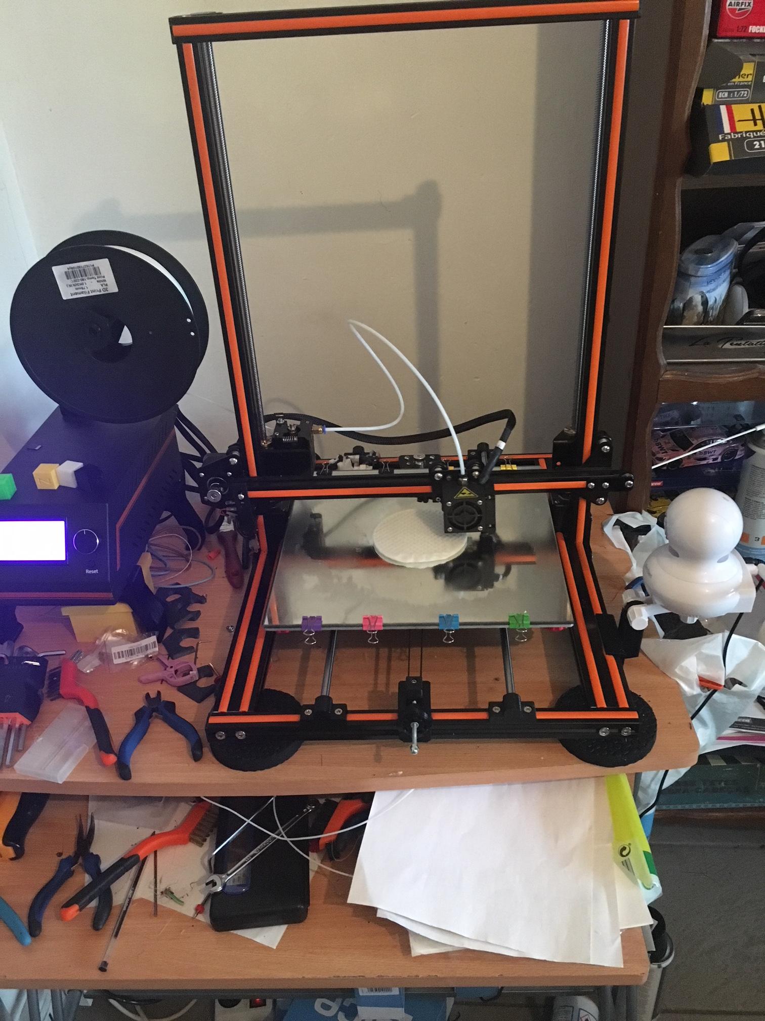

Après des semaines de lecture intensive sur les forums, Youtube etc, j'ai enfin reçu mon imprimante, ma première, une Anet E12.
Ce post est l'occasion de faire un retour après une semaine d'installation, de déboires et d'impressions intensives. Ayant vu très très peu (1 seul en fait) de sujets concernant cette imprimante, je me permets de croire que tout retour est le bienvenue.
Je tiens à préciser tout de même que j'avais déjà quelques notions en impression 3D, ayant vu et aidé comme je le pouvais un ami monter son Anet A8.
Ce post aurait pu être un billet de blog, mais comme j'ai fermé le mien, vous devrez me subir ici ^^

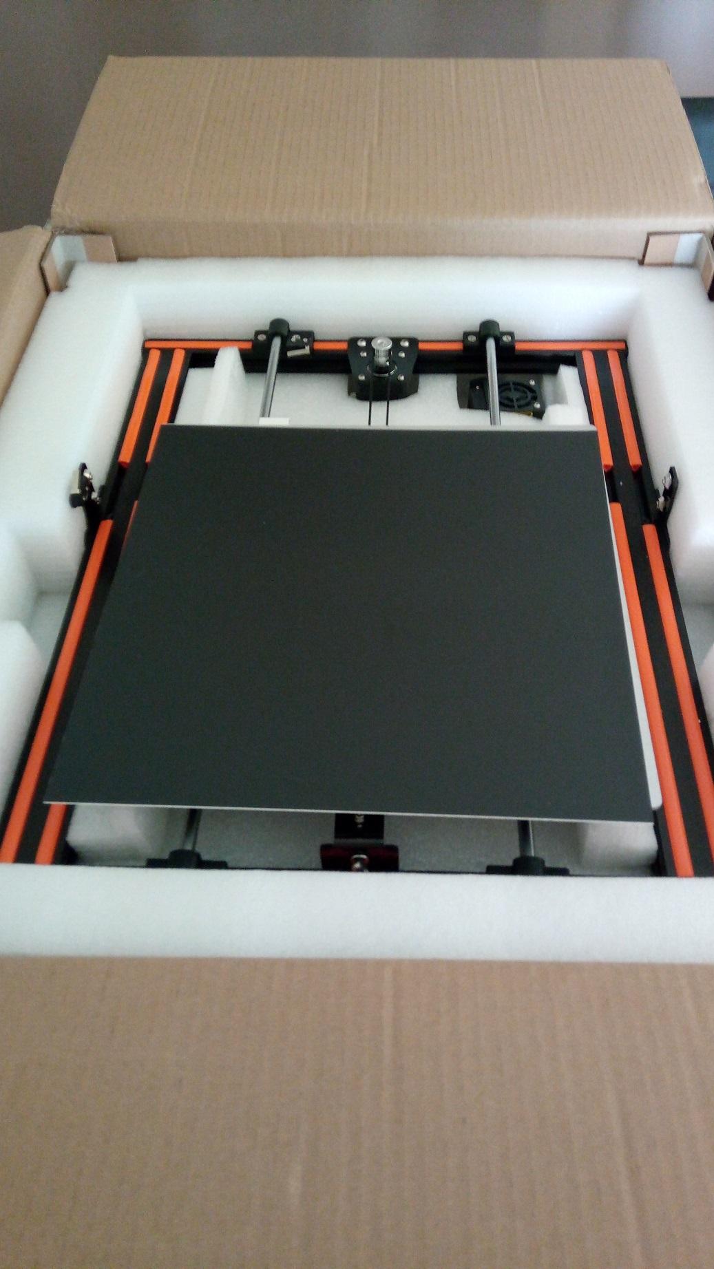

Il y a une semaine donc, je découvre la bête dans son carton :
Je m'empresse de tout monter. Les 3 notices d'utilisation se trouvent sur la carte SD de 16 Go fournie avec l'imprimante, comme un tas d'autres trucs :

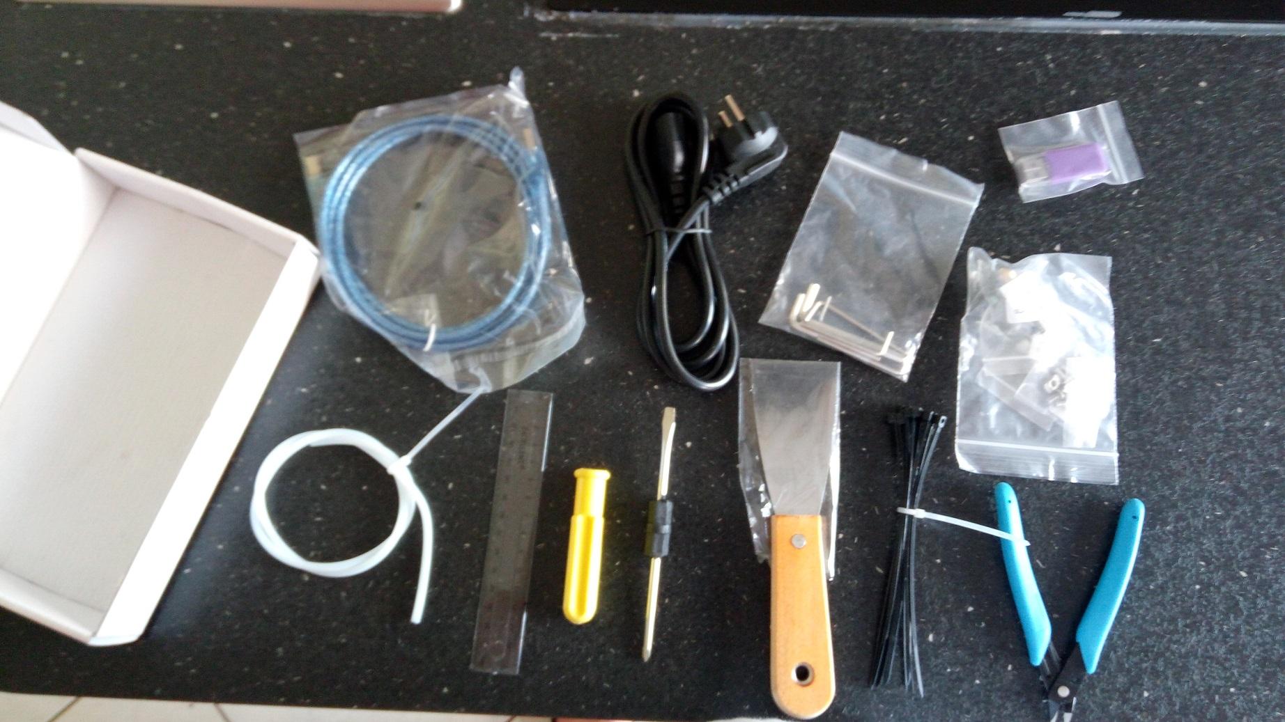

On retrouve exactement les mêmes fournitures que dans une autre Anet, avec le tournevis double embout, la pince coupante, quelques vis en spare et une Hotend (sans cartouche chauffante) supplémentaire.
Je passe donc au montage du truc.
Montage est un bien grand mot, puisqu'il ne reste à assembler que le cadre du haut, avec les 2 moteurs Z et les tiges filetés sur les rails en alu. Pour ça 4 vis et 4 écrous marteau, je resserre les vis de toute la structure (je vous le conseille vivement). Puis branchement des fils allant à droite à gauche, et j'allume la bête.
A ce propos, Anet semble écouter les retours des utilisateurs, puisque les moteurs qui étaient initialement tournés avec le connecteur dirigés vers le lit sont maintenant orientés vers l'arrière de la machine, ainsi le bed ne se prend plus dans la câblasse.
Ça s'allume, je teste immédiatement tous les axes. Tout fonctionne, mais le moindre déplacement sur l'axe Z fait un bruit de fou. Bon, les supports moteurs ne sont pas droits, du coup les moteurs sont légèrement inclinés par rapport à la tige filetée.
Je vérifie tout de même le parallélisme de la barre des X sur les 2 axes Z : Aie, au moins 1 cm de décalage, ça se voit à l'oeil nu. Quel boulet je fais. Je règle ça avec mon pied à coulisse, devenu mon meilleur ami ce jour là, un peu d'huile sur les tiges, et je reteste.
Plus de bruit, impeccable.

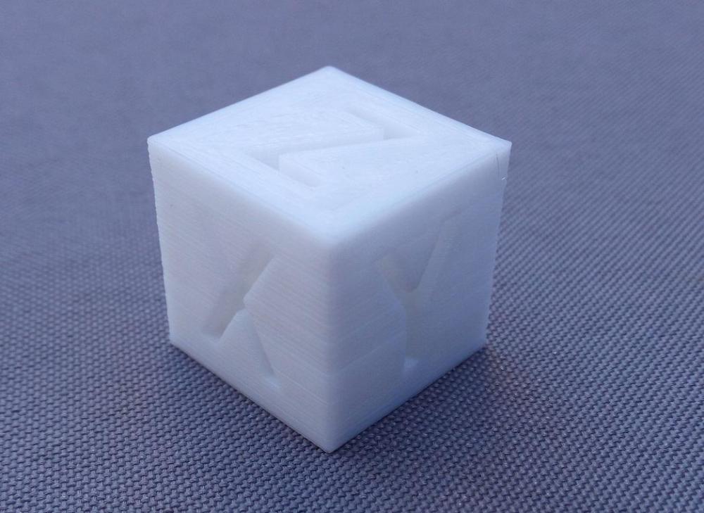

Je lance un fichier gcode présent sur la SD, 'cuboid', et j'attends. Tout se lance, ça commence à imprimer, c'est même franchement pas mal pour une première :

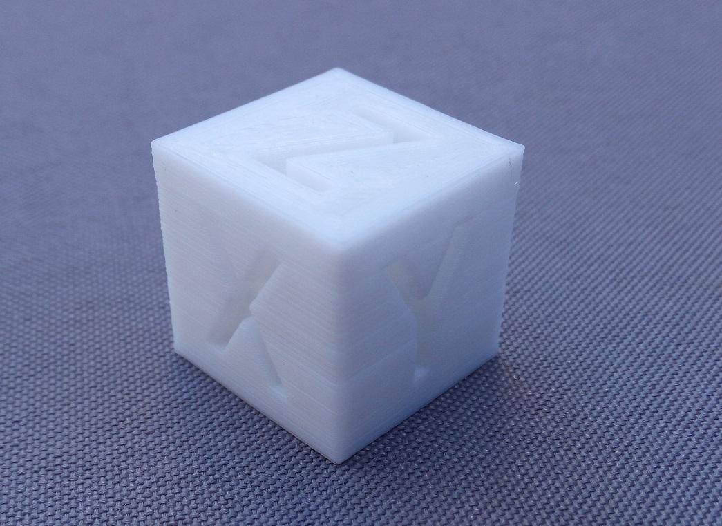

Une fois réparé, tout fonctionne, c'est le moment d'essayer un vrai print :

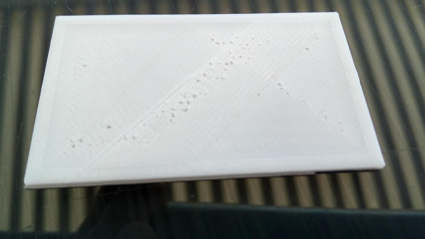

Ca manque un peu d'extrusion, je règlerai ça ensuite. Mais une fois l'impression terminée, le fil coule, et coule. Pire encore si je bouge la tête d'impression...
Me dis que ça vient sûrement du PTFE...
La E12 est en extrusion bowden, c'est à dire que l'extrudeur n'est pas directement sur la tête d'impression. Mais le truc pas mal, c'est que l'extrudeur monte en même temps qu'elle, du coup le PTFE n'a pas à faire 2 mètres de long. Bref, il est quand même trop long, je le rabote de 21cm pour éviter les tourbillons.
A l'usage, il s'avérera que le problème est pas mal réglé, mais il faudra changer le tube de PTFE par un moins large pour que le filament ne se balade pas dedans.

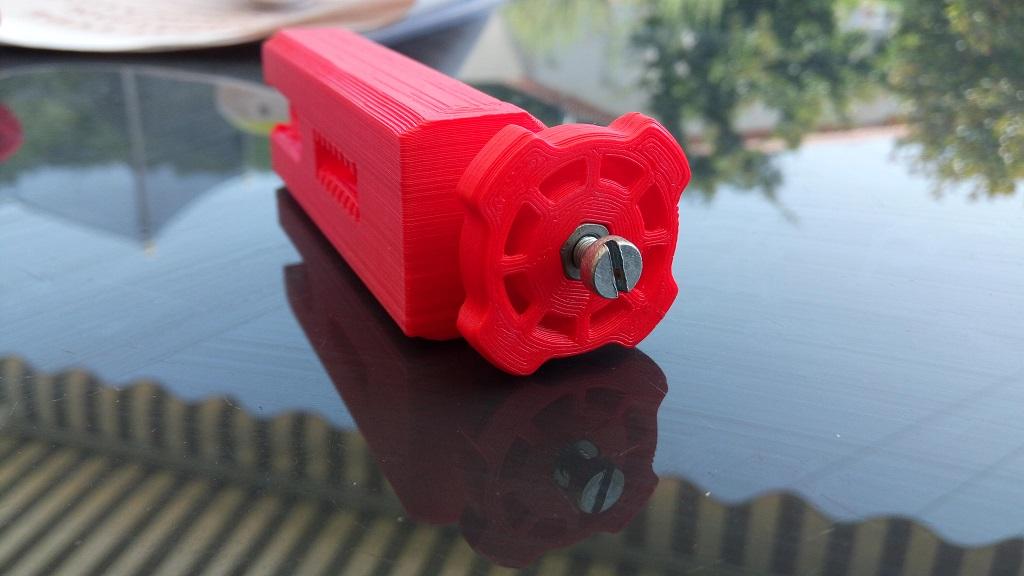

Bref, j'imprime un tendeur de courroie X plutôt réussi :

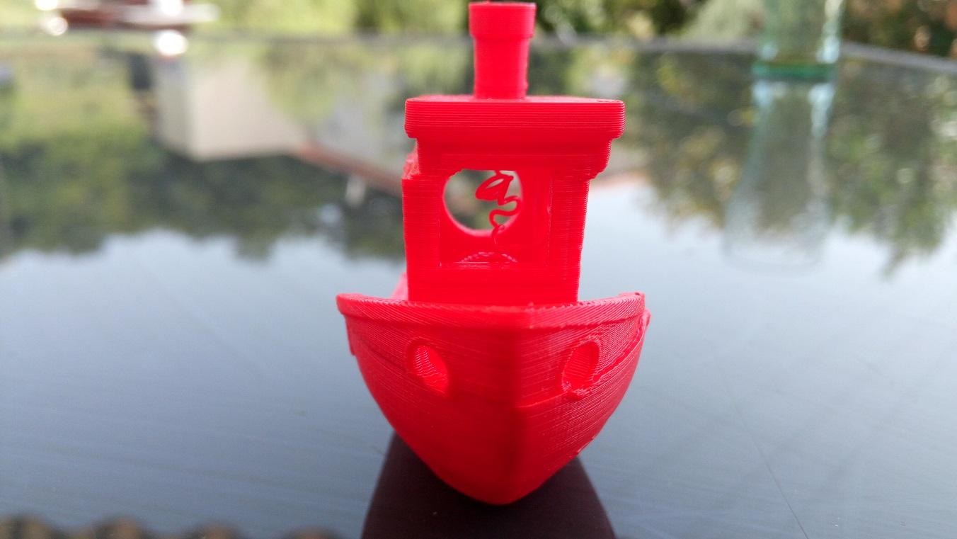

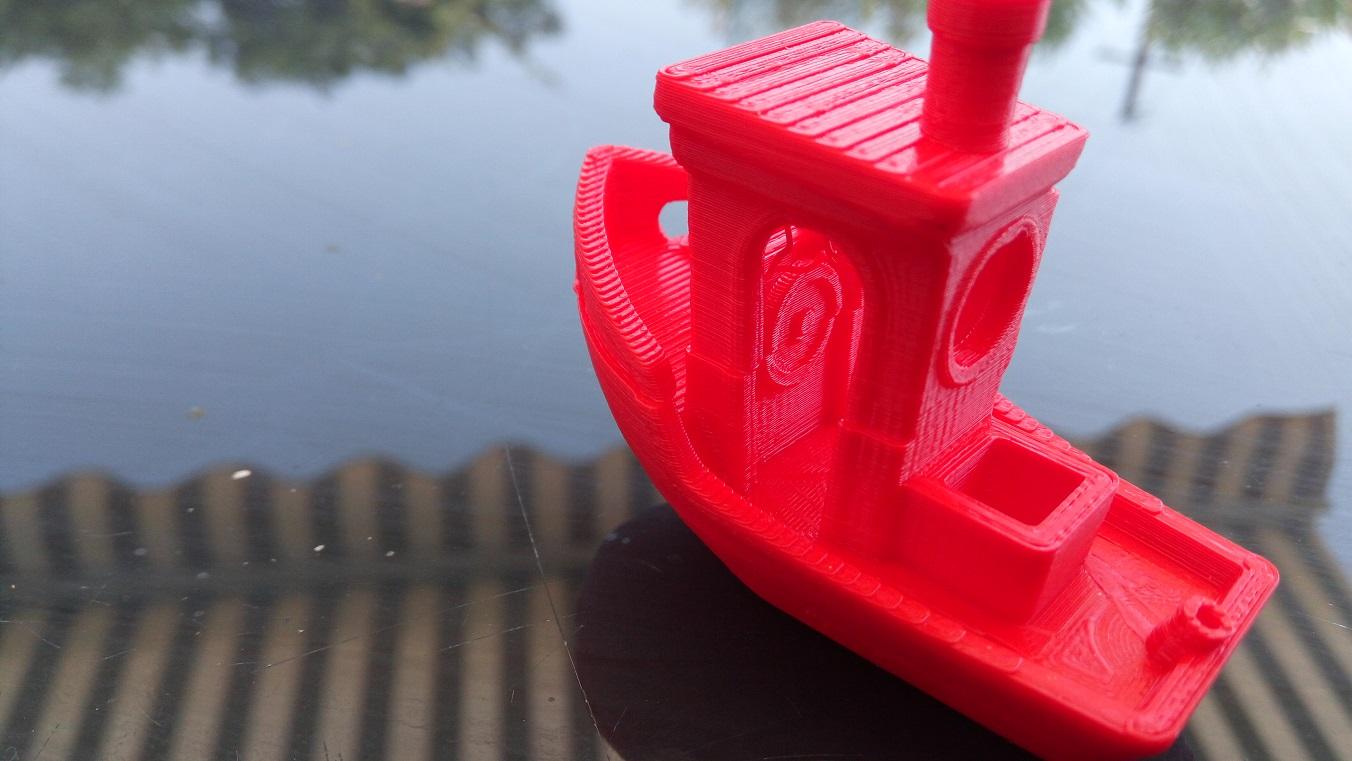

Je tente un benchy, il est plutôt pas mal, excepté des décalages sur l'axe Y. Normal, tout est d'origine, même les réglages, et avec un jerk à 10 et des accélérations à 500mm/s pour une impression à 100mm/s, le tout sur des courroies très moyennes, ben ça n'assure pas.
Il faut baisser tout ça :

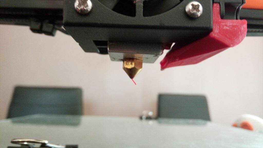

Après avoir peaufiner les réglages, je me dis que la sortie de ventilateur de la buse d'origine, comme les autres Anet, doit pas être géniale.
Effectivement, en la démontant on voit qu'elle souffle dans tous les sens.
J'en télécharge une autre, que j'imprime dans la foulée : https://www.thingiverse.com/thing:2763472
Je lance un petit print : Dégueulasse. Pourtant j'ai rien touché. Ah si, le bec de ventil. Il souffle tout en haut de la buse :
Il s'agit d'une version pour les imprimantes modifiées, où la hotend est remontée, pas pour les E10/12 d'origine. Mais ça c'est marqué nul part sur la fiche...
A l'heure où je vous parle, j'en imprime un autre, on verra ce que ça dit : https://www.thingiverse.com/thing:2497125

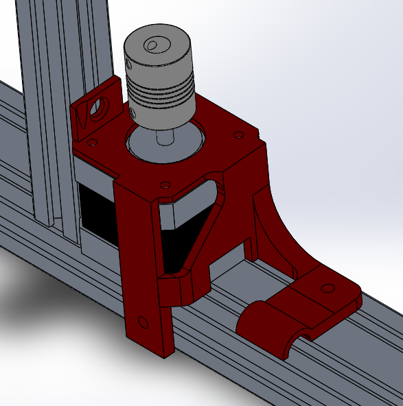

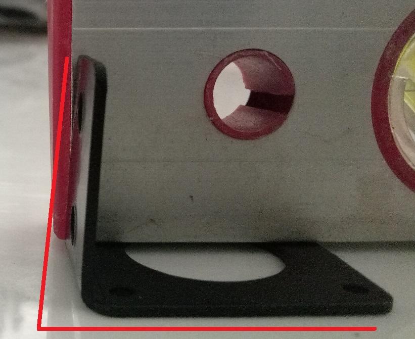

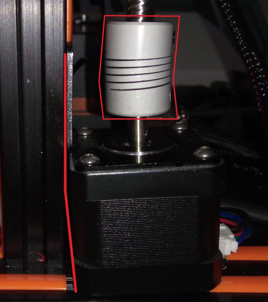

J'avais parlé des supports moteurs Z qui n'étaient pas droits, et qui créaient une contrainte forte sur l'accoupleur :
J'ai exagéré le trait mais en vrai on voit encore mieux que la tige du Z n'est vraiment pas aligné avec l'axe du nema.
Suffit de les démonter pour s'en convaincre, à ceux qui pourraient croire que ça vient des trucs oranges :
On voit bien que c'est pas d'équerre.

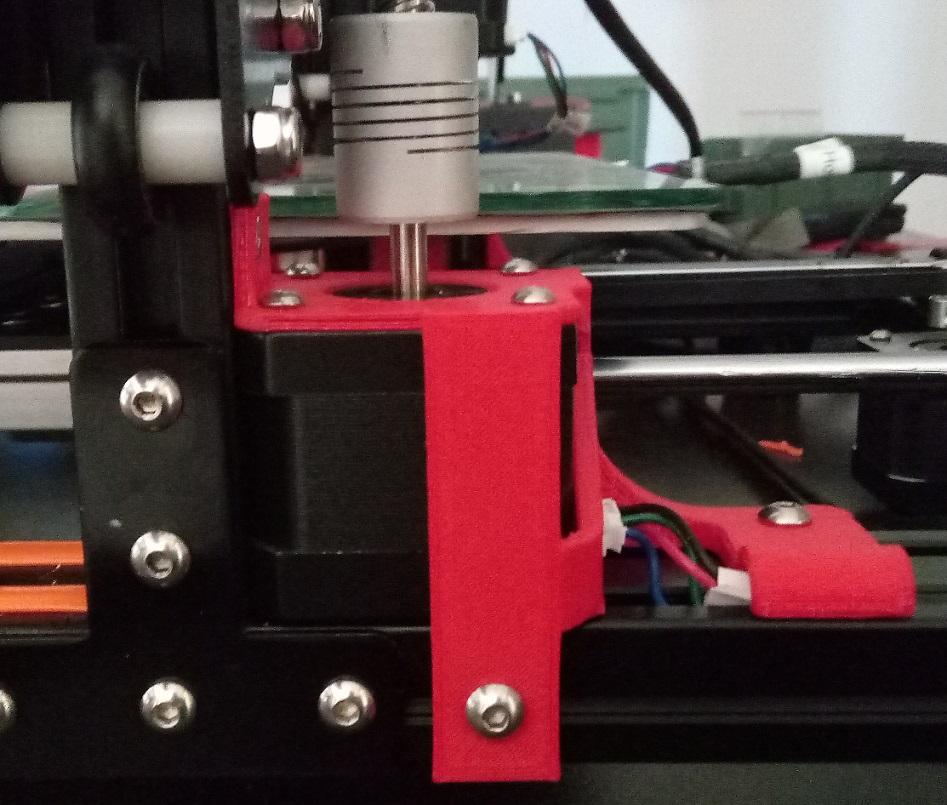

Du coup je me suis fait plaisir, et j'ai modélisé 2 supports pour les 2 moteurs Z. A ce propos, je suis étonné de ne pas avoir trouvé ça sur Thingiverse, à croire que je suis le seul à avoir ce soucis :
Et on imprime, et on monte !
J'attends de le peaufiner pour le mettre sur Thingiverse, si jamais ça peut servir à quelqu'un..
La suite dans quelques jours !
effectivement, c'est la première fois que j'entends parler de ce défaut, mais tu l'as géré comme un chef!
Après c'est une solution un peu overkill, le moteur est vraiment serti dans tous les sens, et du fait des 3 pattes pour les vis, les pièces ne sont pas évidentes à imprimer.

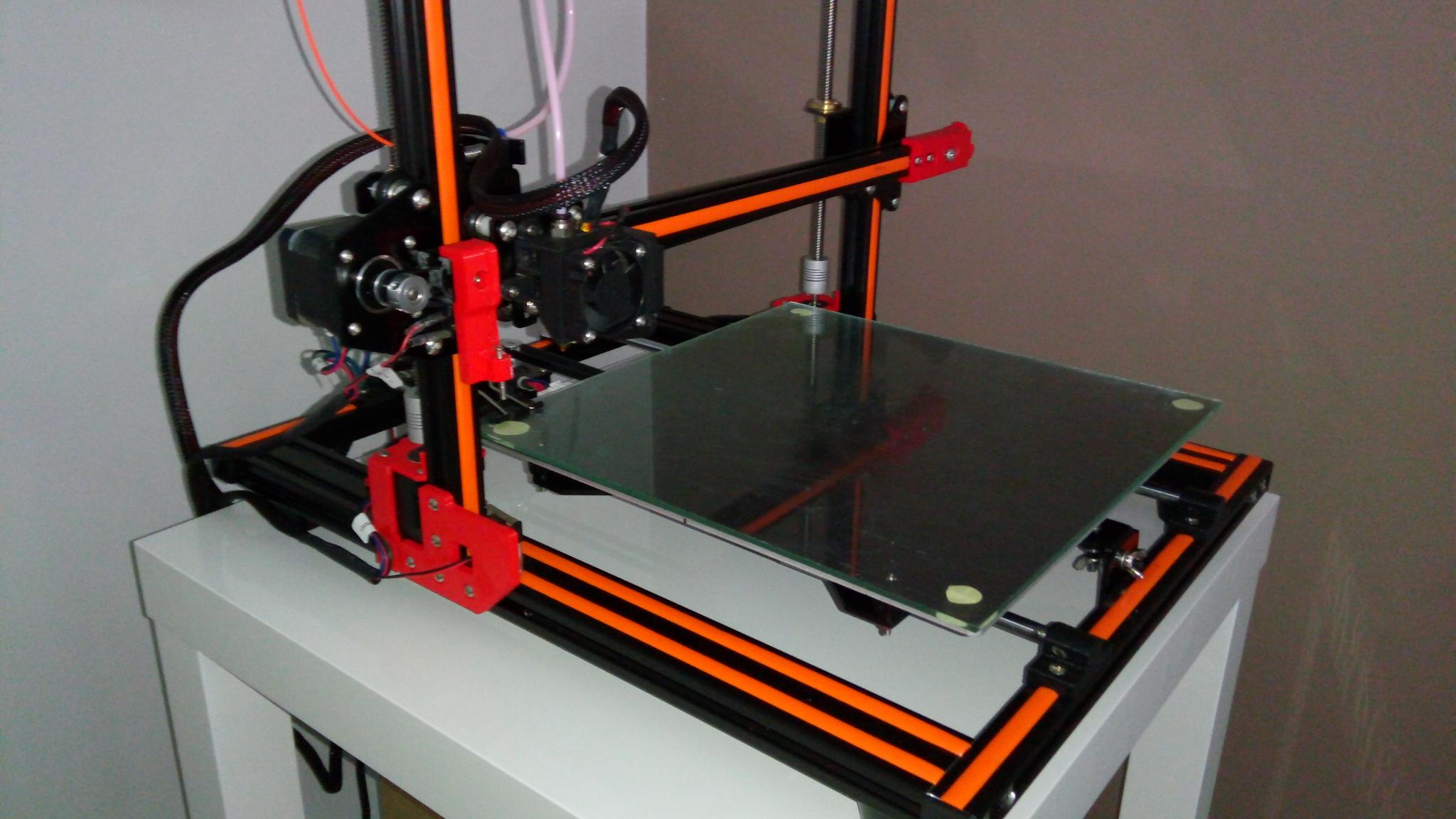

bonjour moi c 'est David et j'ai également acheté une E12 au mois d'avril.
et comme tu l'as fait remarqué, j'ai aussi le problème d'axe moteur Z pas d’équerre( merci j'avais pas remarqué avant).
sur mon imprimante j'ai changer la courroie d'origine de l'axe Y ajouté un tendeur a celle-ci, mais j'ai du également changer la poulie de cet axe qui n’était pas bien formée du coup la courroie sautait un cran de temps en temps 😓.
j'ai ajouter un miroir de 30x30 sur le plateau que j'ai passé au papier de verre p600 pour l'accrocher des premières couches et c'est nickel.(j'ai rajouter une butée de l'épaisseur du miroir sur le swicht de l'axe Z).
j'ai également changer les vis de réglage du plateau par des plus longues et mis les petites roues de thingiverse ça aide bien pour le off-set.

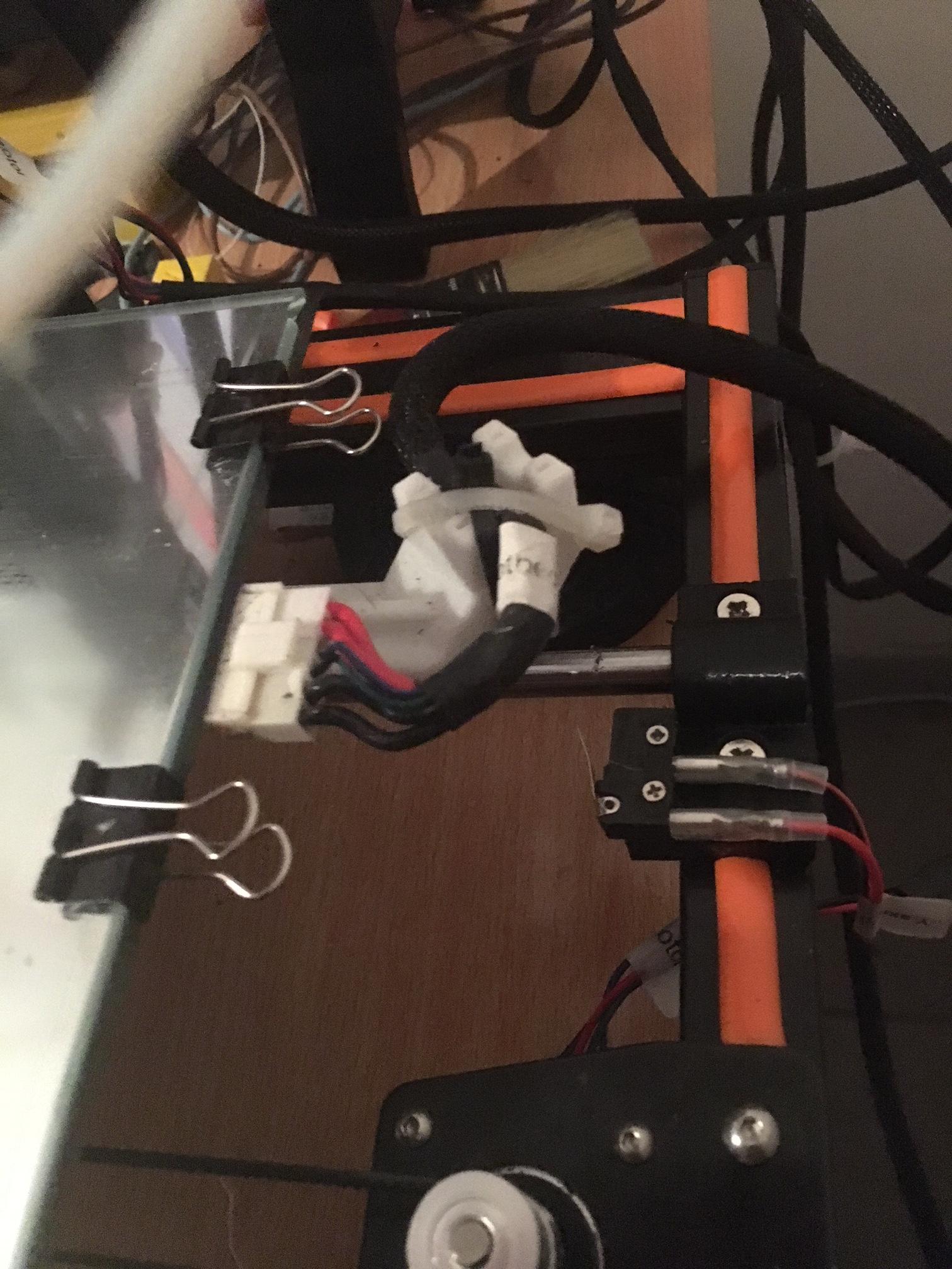

j'ai également ajouté le support pour le câble du plateau chauffant car la cosse n'est pas de très bonne qualité; j'ai eu un soucis de surchauffe au niveau du +.
j'en ai profité pour ajouter un mosfet pour alimenter le plateau.
j'ai également changer les ventilateurs du boitier par des Noctua et ça change la vie, les miens étaient carrément trop bruyant surtout au démarrage.

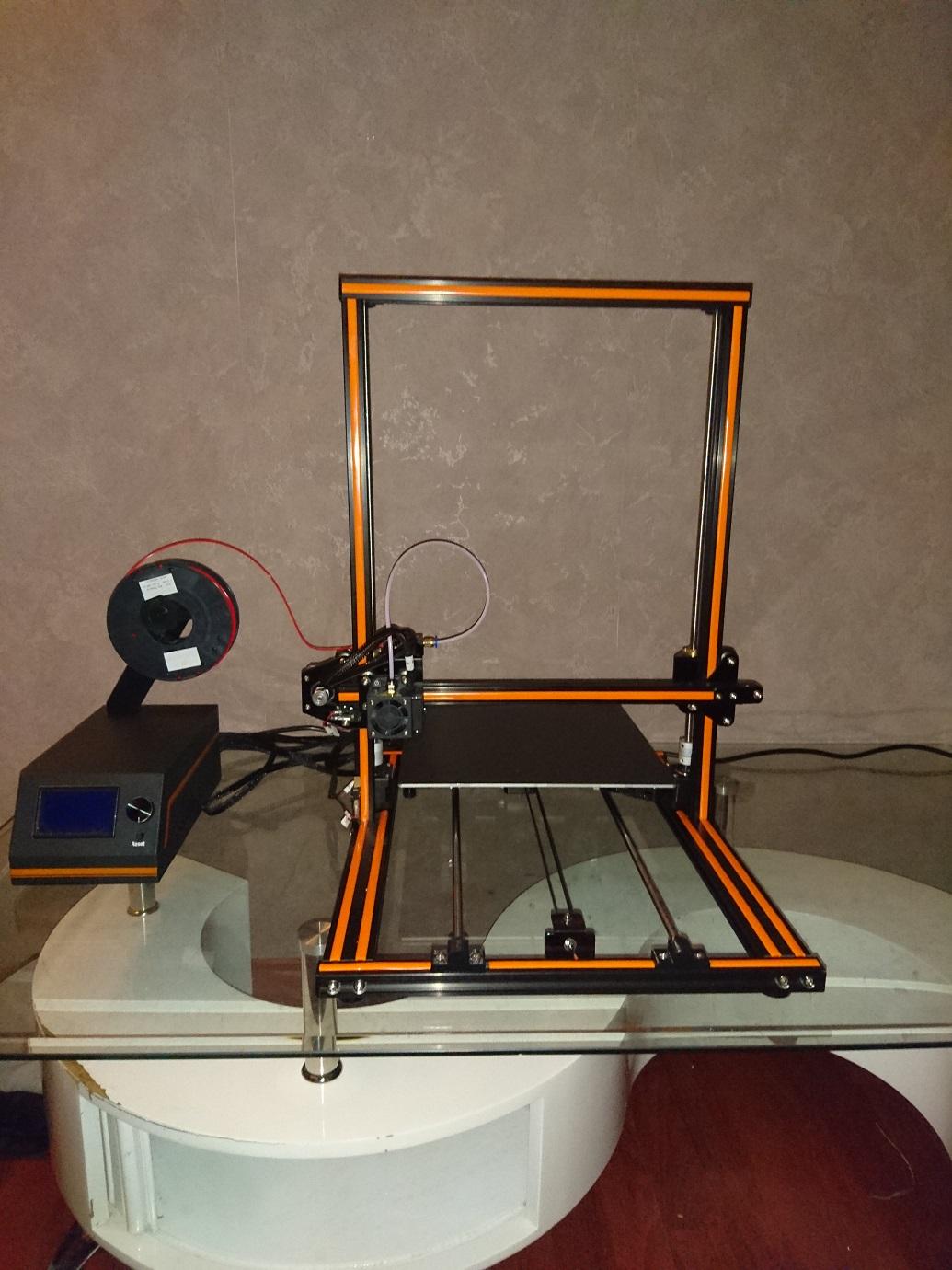

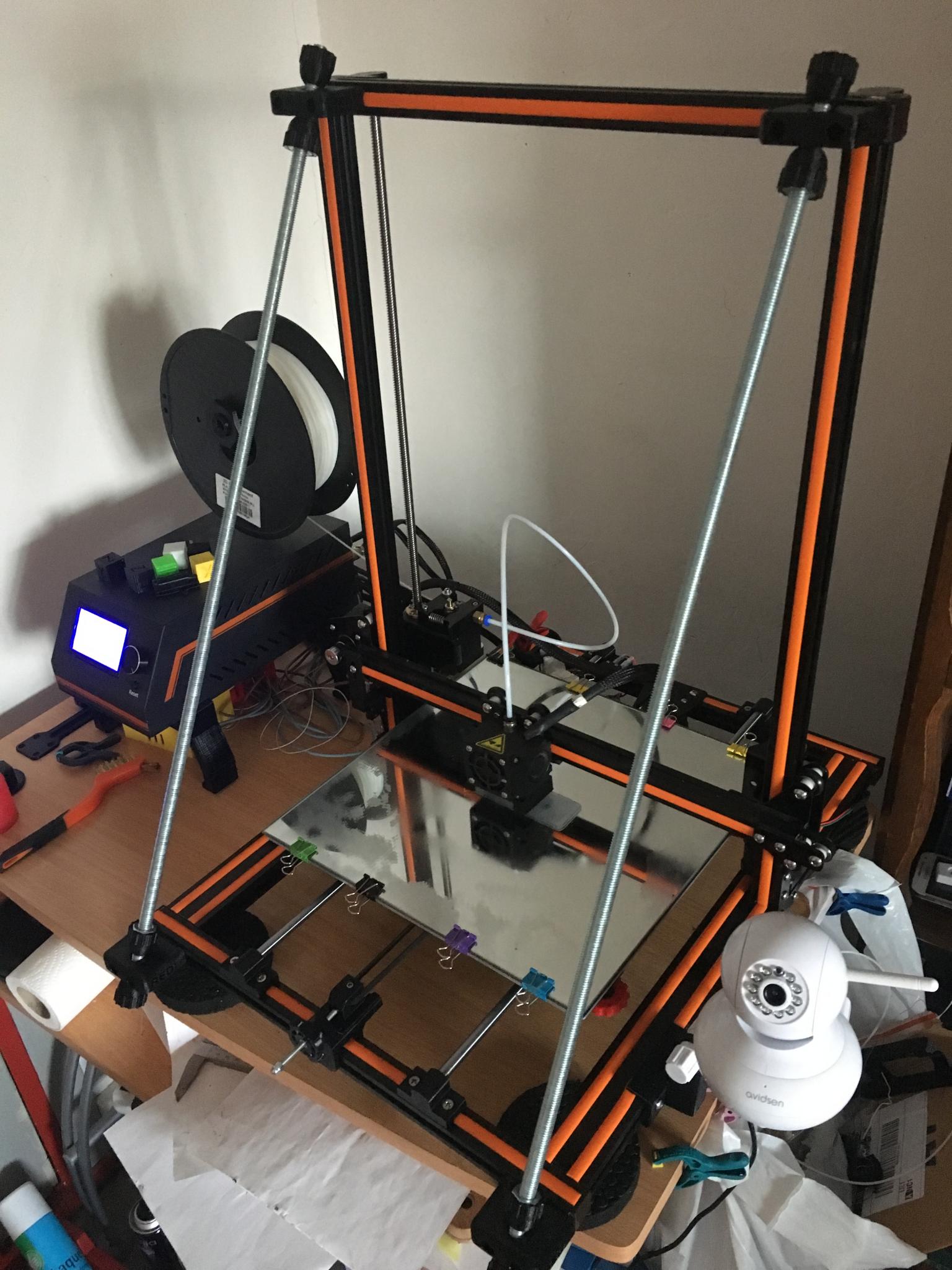

voila la bête, j ai ajouté une camera wifi le tout brancher sur une prise connectée ce qui me permet d’éteindre le tout a distance quand l'impression est terminée et de contrôler régulièrement si j'ai pas de soucis.
Pas bête du tout ton idée de déplacer l'extrudeur, c'est vrai que son poids juste sur un axe peut faire la différence.
en tout cas c'est cool de trouvé des gens qui utilise la même imprimante, c 'est ma première et je ne voulais pas crever les budgets pour un premier achat, ne sachant pas si cela aller me convenir, mais en fait c'est très addictif 🤣.

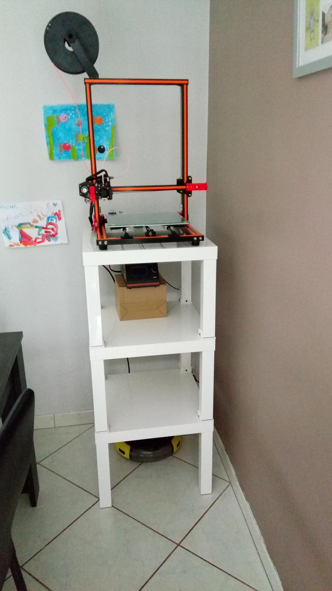

Je viens de finir d'imprimer les supports pour empiler 3 tables basses de chez But :
Et pour les moteurs, les redresser ça ne leur fera que du bien 😉

Mais par contre je viens de trouver un default sur le support de cable pour le plateau chauffant qui se déforme au fils du temps et viens buter contre le support des barres des maintient du plateau chauffant et fais sauter celui-ci  .
@baboun59
Le support câble du bed ne règle pas le problème de frottement sur l'axe arrière ?
Edit : je viens de comprendre. Tu as imprimé quel modèle ?
Modifié (le) par Schyzo
j utilise ce modele https://www.thingiverse.com/thing:2819503
je chauffe le bed a 58C pour eviter le warping; mais je viens de me rendre compte que le plastique avait ramollie au niveau de la tige et du coup mes colliers vont en buté sur le support tige du plateau.
j ai utilisé le pla fournie avec l anet pour l'imprimer. je vais en refaire un en augmentant le remplissage voir si ça fait pareil.

Salut, cette semaine j'ai mis en place le système de barre pour maintenir le haut de l’imprimante façon CR-10.
le fichier Thingiverse https://www.thingiverse.com/thing:2814019 propose l'utilisation de tige fileté M8, j'ai mis du M10, je les trouvé trop flexibles les M8.
Quitte à rigidifier l'ensemble autant bien le faire de suite.

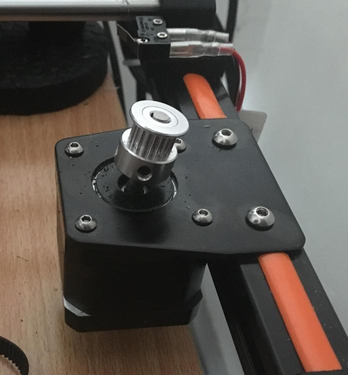

Chose étonnante également l'axe du stepper moteur des Y c'est carrément cisaillé. Pourtant la tension au niveau de la courroie me semblait bonne, puisqu'il y avait du jeu, elle n’était pas tendu comme un débile. Fort heureusement la garantie fonctionne même si le prix des stepper n'est pas excessif.

Hello @baboun59
Hier j'ai démonté absolument toute l'imprimante, pour la remonter à plat sur un bon établi bien plat.
J'ai déjà moins de jeu.
Pour le côté droit qui va plus haut que le gauche, j'ai trouvé ce qui me faisait défaut : il y a des vis pour fixer le rail des X sur les 2 rails des Z. Mon X était trop lâche, j'ai rapproché d'un mm de chaque côté, et plus de jeu.
Pour voir si tu es bon ou pas à ce niveau : il faut enlever les 2 tiges filetées des Z, et essayer de soulever l'axe X par un côté : en soulevant l'axe X par le moteur qui entraîne le charriot, l'autre côté (Z droite ) doit se soulever immédiatement, sans aucun jeu. Et vice versa de l'autre côté.
