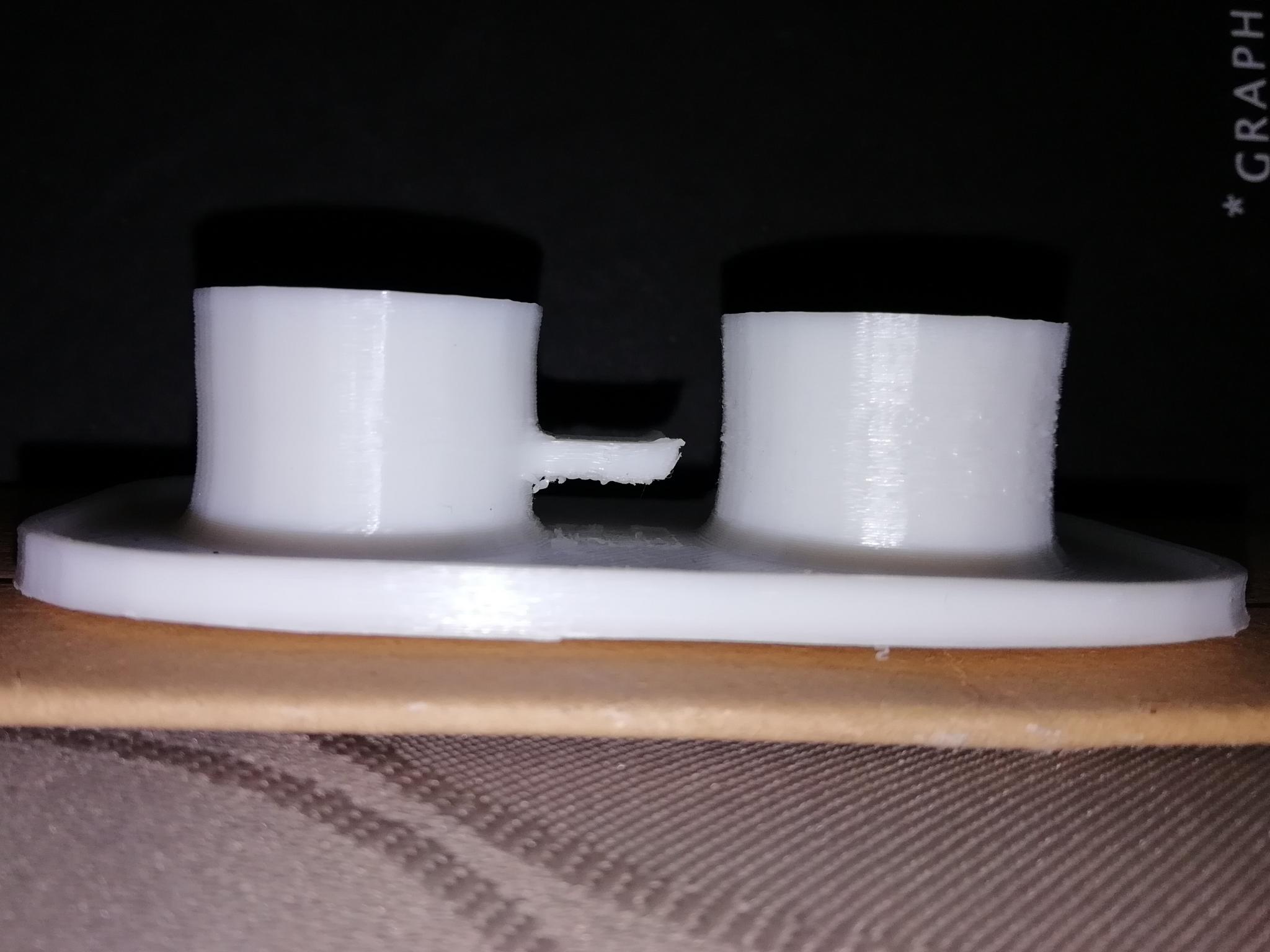

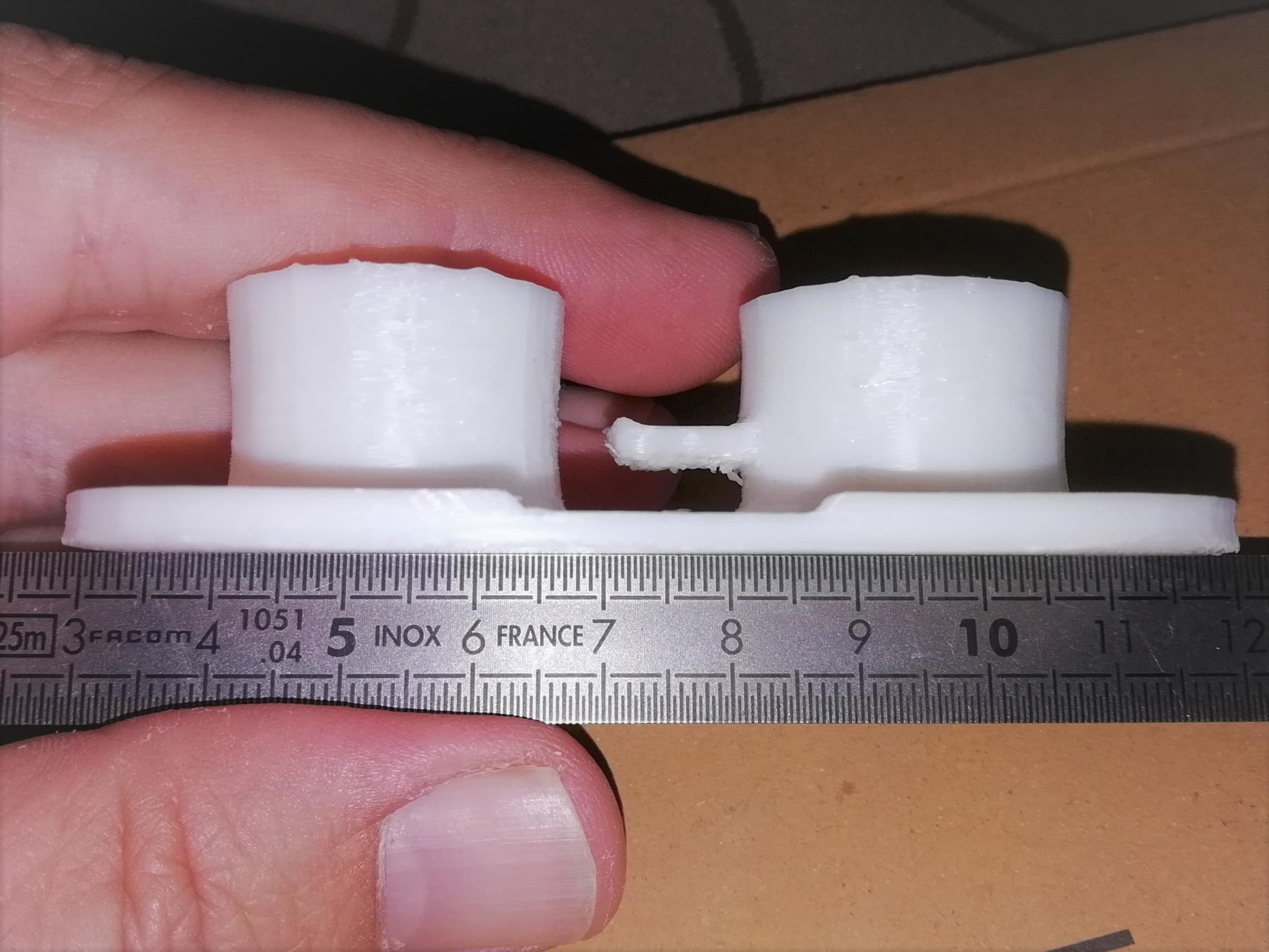

arnov Posté(e) Juillet 1, 2018 Partager Posté(e) Juillet 1, 2018 Bonjour, Alors, voilà. J’ai pb de d’évasement des pièces que je sors. Le fond de la pièce est bien plat, donc à moins que je ne me trompe, pas de pb de wrapping. Geeetech prusa i3 pro B. Matière PLA T° buse 180°C T° plateau verre: 70°C 0.15mm de couche Qq’un aurait une idée de la cause SVP ? Merci ! Lien vers le commentaire Partager sur d’autres sites More sharing options...
Yo' Posté(e) Juillet 1, 2018 Partager Posté(e) Juillet 1, 2018 Salut, Bienvenu sur le forum. Est ce toi qui a dessiné la pièce ? Es tu sur que la pièce n'a pas été modélisée en étant évasé ? Lien vers le commentaire Partager sur d’autres sites More sharing options...
arnov Posté(e) Juillet 1, 2018 Auteur Partager Posté(e) Juillet 1, 2018 Salut, Oui, c'est bien moi qui l'ai modélisé. Ce sont des cylindres. Lien vers le commentaire Partager sur d’autres sites More sharing options...
pascal_lb Posté(e) Juillet 1, 2018 Partager Posté(e) Juillet 1, 2018 Il y a 4 heures, arnov a dit : T° plateau verre: 70°C fait un test en mettant ton lit à 60° as tu un ventilo qui souffle sur la pièce que tu imprimes ? Lien vers le commentaire Partager sur d’autres sites More sharing options...
arnov Posté(e) Juillet 1, 2018 Auteur Partager Posté(e) Juillet 1, 2018 bonsoir Pascal, J'avais testé à 60 mais j'avais un problème de wrapping, du coup je trouvais qu'à 70 ça marchait mieux (du moins je croyais!). Je n'ai pas encore de ventilo pour le moment. Lien vers le commentaire Partager sur d’autres sites More sharing options...
pascal_lb Posté(e) Juillet 1, 2018 Partager Posté(e) Juillet 1, 2018 (modifié) il y a 24 minutes, arnov a dit : Je n'ai pas encore de ventilo pour le moment. je pense qu'il faudrait en ajouter un car ça améliorera la qualité de l'impression du PLA et peu supprimer le problème de pièces évasées si tu as des problèmes d'adhérence à ton lit, que mets tu sur ta vitre pour coller ? sinon tu peux essayer de mettre un brim d'une dizaine de tours pour aider ta pièce à adhérer et ne pas se déformer... Modifié (le) Juillet 1, 2018 par pascal_lb Lien vers le commentaire Partager sur d’autres sites More sharing options...
