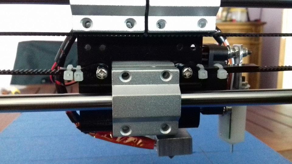

j'ai installer un 3d touche sur mon anet a8 qui est en marlin 1.1.8 d’après le tuto si dessous
mais le chariot tape sur la droite avant de faire la calibration du nivellement
j'ai modifier la ligne  #define INVERT_X_DIR true en #define INVERT_X_DIR false mais c'est pire le 3d touche palpe dans dans le vide a gauche du plateau et je suis obliger de couper l'alime avant d'avoir des dégâts
auriez vous une petite idée du problème

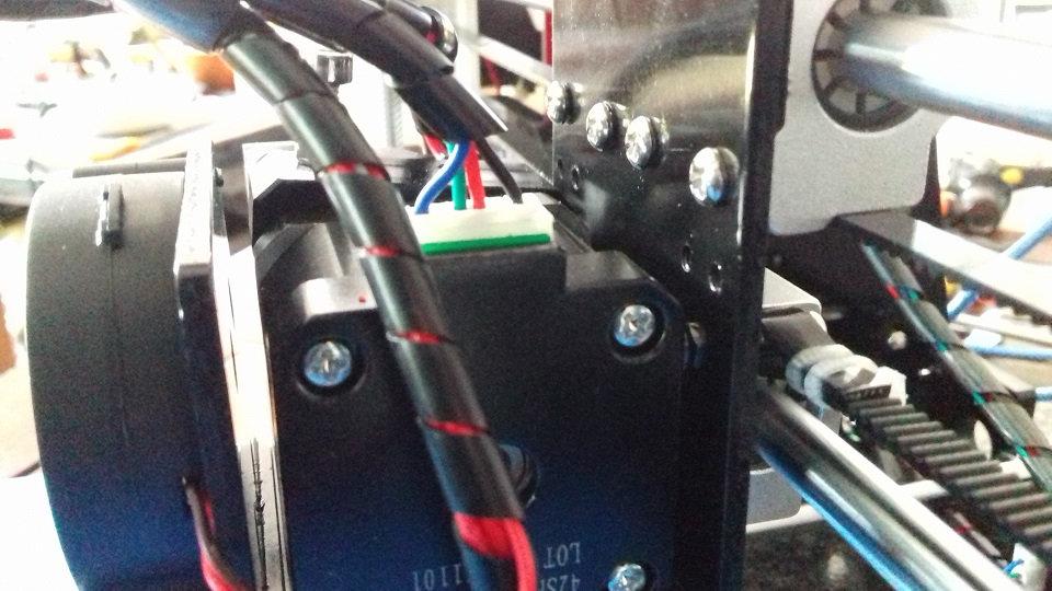

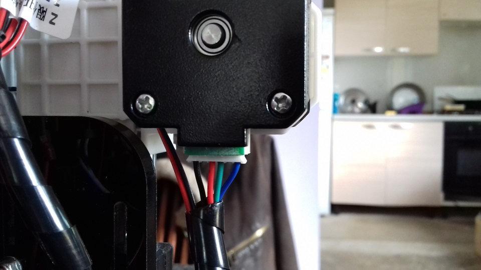

tu peux nous montrer la façon dont le moteur X et la courroie X sont montés?
euh non, là c'est le moteur E, celui de l'extrudeur, le X c'est celui sur la pièce blanche.
Non, je m'attendais plutôt à une inversion du moteur lui-même ou de la courroie, maintenant vérifies que tous les câbles moteur sont dans le même ordre sur la carte de l'imprimante.

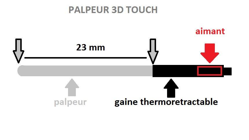

alors première conclusion démontage du bidule le palpeur est composer d'une tige en alu surmonter d'un aimant et le tous maintenu par de la gaine thermorétractable de piètre qualité
je refait le palpeur avec de la gaine de qualité ( j'ai fait un petit schéma si dessous afin de respecter la cote de 11mm du palpeur sorti au max sous le palpeur bien respecter cette cote sinon le capteur a effet   hall aura une mauvais lecture des paramètres )

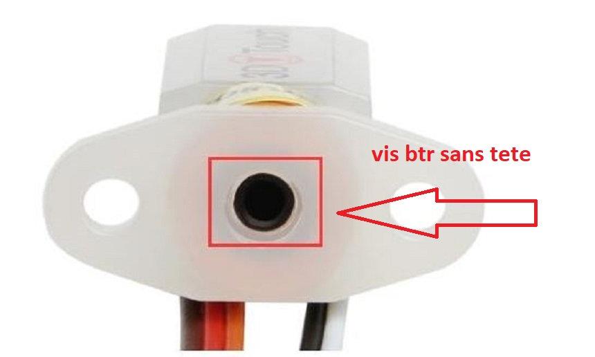

ensuite réglage dévisser légèrement la vis btr sans tète sur le dessus du 3d touche allumer l'imprimante voir si le palpeur remonte et que le 3d touche ne clignote pas rouge en continue sinon erreur de lecture du capteur  éteindre l'imprimante resserrer la vis d'un quart de tour et recommencer l’opération jusqu’à ce que le palpeur du 3d touche remonte et que le 3d touche ne ce met pas en erreur
sinon ne pas placer le 3d touch a moins de 1cm du ventilo de l'extrudeur sinon ça fou le dawa aussi 🙂

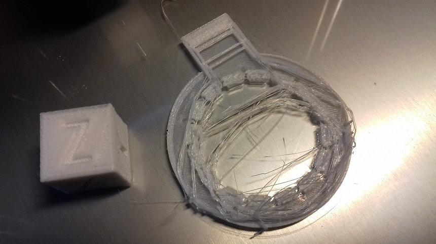

j'ai imprimer le cube test tout est ok cube 20 mm sur tous les axes mais quand j'imprime une autre pièce mon impression ce décale au bout d'un moment  😵 mes courroies sont bien tendu je suis sous marlin 1.1.8 et cura 3.2.1 et la je sèche depuis hier matin !!!
allez hop a la douche il est temps 🙂
je pense avoir trouver la solution j'ai rajouter une cale d’épaisseur a la fixation de la courroie sur le chariot du bed pour l’éloigner et pour le moment ça fonctionne  j’attends la fin de l'impression pour voir le résulta 🙂
