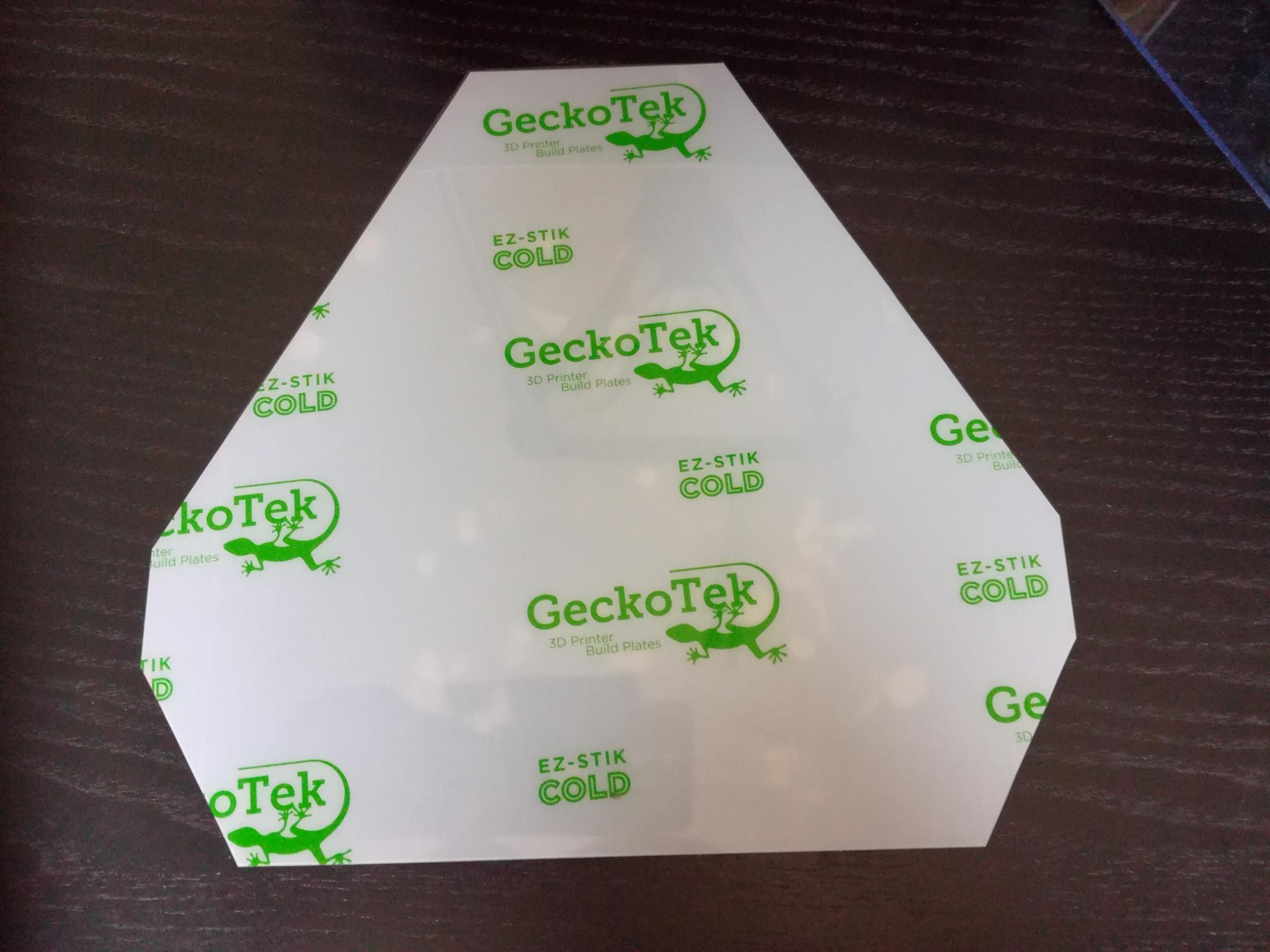

Zetif Posté(e) Juillet 7, 2018 Posté(e) Juillet 7, 2018 @Pasqualini, il faut bien prendre du scotch bleu et pas un autre. Les impressions accrochent très bien sur le coté un peut granuleux de ce scotch. Dagoma en vend, mais on en trouve sur amazon et sur pleins de site internet. Dans mon coin, impossible d''en trouver en magasin de bricolage. En faisant attention lors du décollage, on arrive à s'en servir pour plusieurs impressions. Apparemment, le support ultime est le EZ-Stik Cold (merci FIFI01 ) https://youprintin3d.de/hardware/geckotek-build-plates/826/ez-stik-cold-3d-printer-build-surface.html?number=ez-stick-cold.2

Fifi01 Posté(e) Juillet 7, 2018 Posté(e) Juillet 7, 2018 pour le scotch bleu, chez Monsieur Bricolage, j'en avais trouvé au début. Depuis, je suis passé à l'EZ-Stik Cold, et je veux plus entendre parler de colle, scotch, buildgrip, buildtak, ... j'attends ma livraison directe de GeckoTek, 3 feuilles de 255x255 pour 57dollars (avec le port 82 dollars)

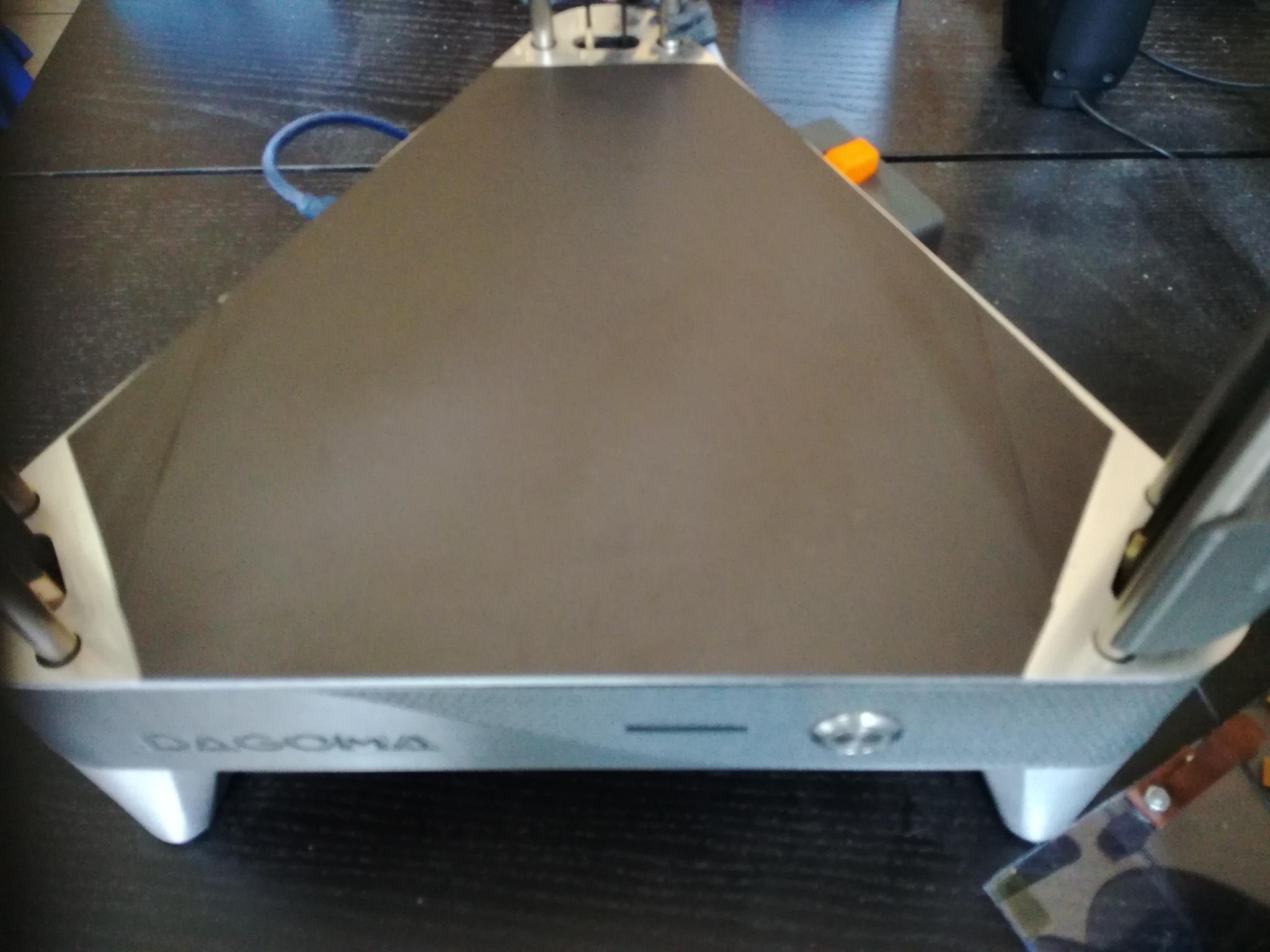

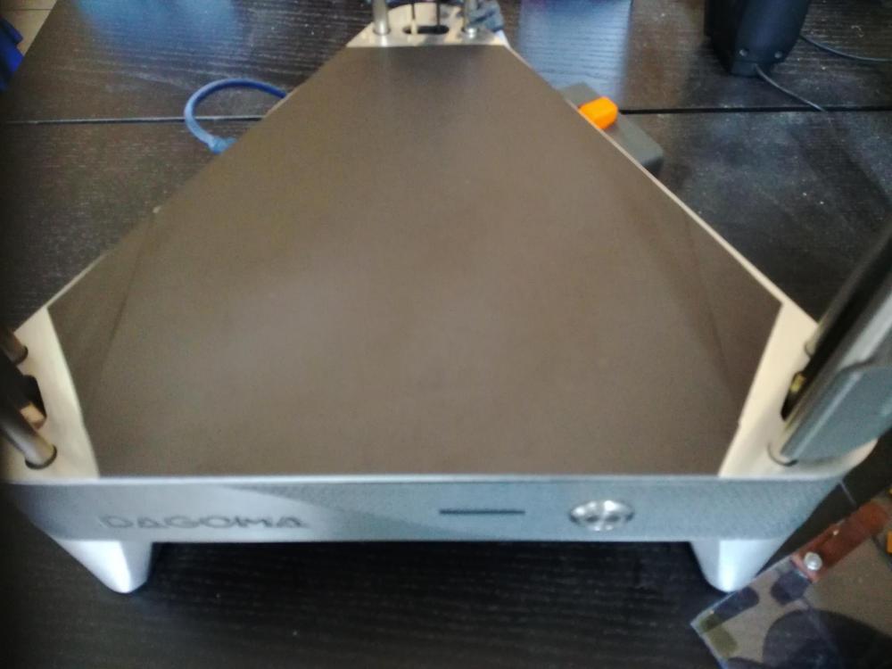

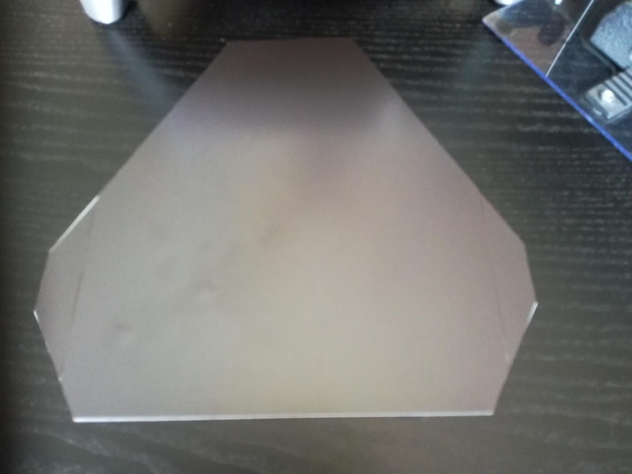

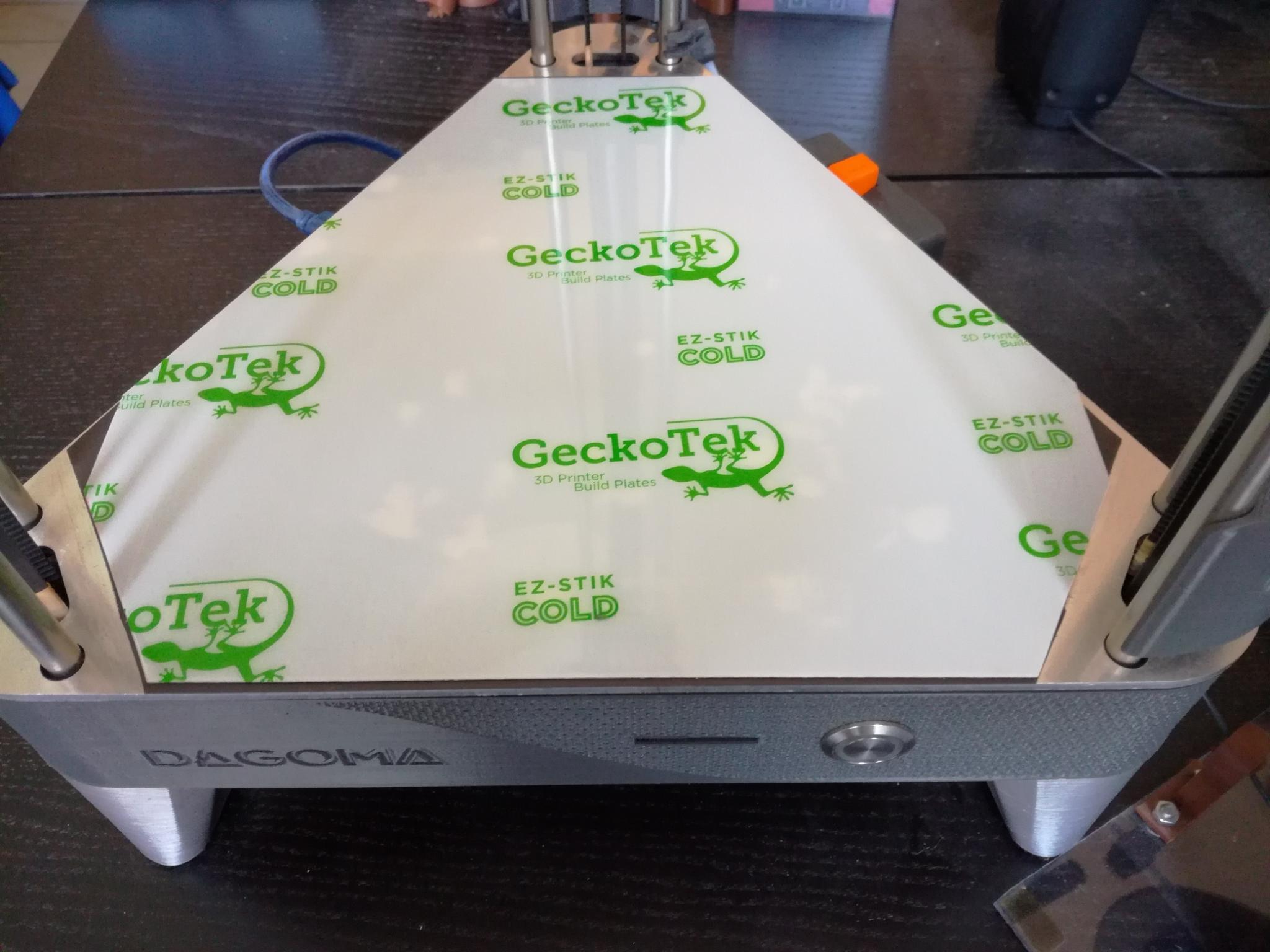

Fifi01 Posté(e) Juillet 17, 2018 Posté(e) Juillet 17, 2018 Voilà, reçu mes EZ-Stik, collé sur une feuille magnétique, elle-même posée sur une autre feuille magnétique collée au plateau. Du coup, je peux enlever mon EZ-Stik et enlever encore plus facilement les objets imprimés, par une simple torsion. La Neva nouvelle est arrivée !!

Zetif Posté(e) Juillet 19, 2018 Posté(e) Juillet 19, 2018 (modifié) @Fifi01, je viens de commander 3 feuilles de EZ-Stick (merci pour l'info ) peux tu me donner un lien pour les feuilles magnétique. Sont elles autocollante, sinon, avec quoi l'a tu collé sur la plaque de la Neva ? D'avance, merci pour tes réponses. Modifié (le) Juillet 19, 2018 par Zetif
Fifi01 Posté(e) Juillet 19, 2018 Posté(e) Juillet 19, 2018 @Zetif, voilà le lien pour les feuilles magnétiques : https://www.amazon.fr/feuilles-magnétiques-Jackdaw-Express-Artisanat/dp/B00IAYUA3K/ref=sr_1_6?ie=UTF8&qid=1532022985&sr=8-6&keywords=feuille+magnétique+a4 elles ne sont pas autocollantes, sur l'aluminium de la Neva, de la simple colle uhu, et sur le EZ-Stik, lui est autocollant. 2 impressions faites avec ce système, cela fonctionne très bien.
Zetif Posté(e) Juillet 19, 2018 Posté(e) Juillet 19, 2018 Merci beaucoup @Fifi01, je fais un retour avec du PETG dès que je les reçois.
Zetif Posté(e) Juillet 20, 2018 Posté(e) Juillet 20, 2018 Super, merci. C'est très propre. Je n'en reviens pas qu'un simple stick de colle UHU suffise à coller la papier magnétique sur l'alu. J'ai hâte de te copier, j'ai lancé ma commande hier. Je suppose que tu as faits une calibration complète (bouton maintenu appuyé pendant l'allumage) lors de ce remplacement de support d'accroche. Le seul truc qui vas me manquer c'est le logo Neva sur fond anthracite que je trouvais très beau, mais, l'important, c'est que les objets ne se décollent pas. Vu que j'ai un buildtrack Neva d'avance, je le collerais sur du papier magnétique et pourrais alterner entre la "joliesse " et l'efficacité.
Fifi01 Posté(e) Juillet 20, 2018 Posté(e) Juillet 20, 2018 @Zetif, oui, bien sur, il faut lancer une calibration initiale après avoir changé tout ça ( et aussi bien mettre les cales avant de décoller et recoller, et bien les enlever à la fin ! je dis ça j'avais oublié de les enlever !!), vu que l'épaisseur ne sera plus la même. et ça marchera avec le Buildtak aussi. Il ne faut pas se tromper quand l'on met les 2 feuilles magnétiques, bien prendre les côtés qui s'attirent, sinon .... la colle semble tenir, à voir dans le temps, si jamais cela se décolle j'essaierai du double face très fin.
Zetif Posté(e) Aout 20, 2018 Posté(e) Aout 20, 2018 Ça y est, premier essai terminé, le PETG ainsi que le PLA tiennent très bien sur le EZ-Stick Cold. Voir mon post Merci @Fifi01 1
