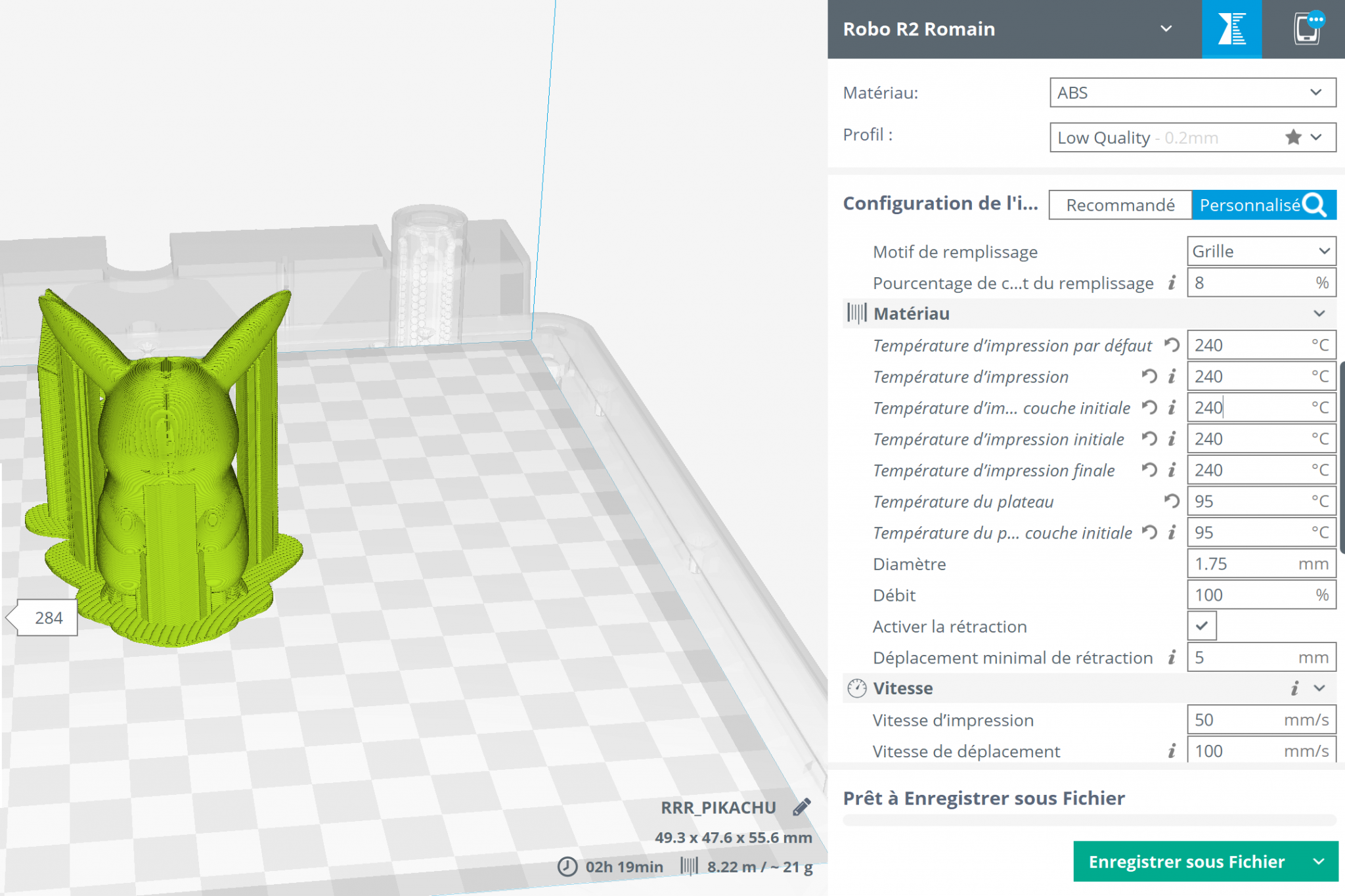

Voir pièce jointe
Quand je programme Cura pour imprimer, je règle la température extru à 240 et le plateau à 95 et j'active tout les paramétrés supplémentaire pour être sure du coup mais la quand je lance l'impression, La consigne qui s'affiche sur l'imprimante marque 230 extru et 60 plateau .
Quand ont arrive à la mauvaise température, l'extru va imprimer le trait pour sortir le fil et bien amorcer, puis la consigne change sur les paramètres que j'ai défini et la, le temps que ça chauffe ben le fil coule.
Une fois la bonne température atteinte l'impression commence mais le fil ne sort que 4 seconde plus tard et forcement sur les petites pièces ben on loupe le première étage du radeau ....

Il y a 11 heures, romain25700 a dit :
pour les petites pièces fait un radeau plus grand ou un brim de quelques tours à l'extérieur du radeau
