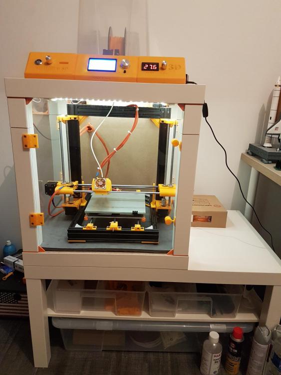

Je suis en train de régler mon am6 fraîchement fini

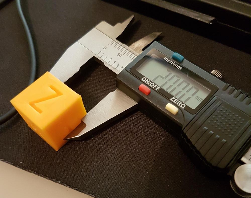

J'ai réussi un cube de calibrage du premier coup

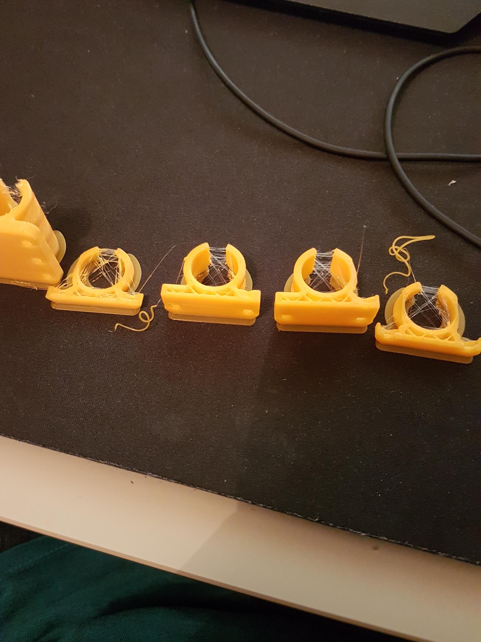

Mais je galère sur les rétractations
J'ai déjà tenté 1, 2, 3 et 3.5mm mais toujours pareil
Je suis à 70mms en vitesse retract
D'après vous il est où  soucis ?

Temperature peut etre trop haute pour ton soucis ?
je suis limite maniaque moi 😁
je suis a 185 degres, c'est deja bas je trouve, j'aurais plutot tendance a remonter la température mais le probleme s'aggraverait

En Bowden faut pas mégoter sur le retrait
Essaye 20

Es tu sur de ta température....
Ton lit est à combien ?
On voit pas bien sur la photo, as tu un ventilateur de pièce ?
Après certains filaments font plus de fils que d'autres
Oui jen suis sur
J'ai essayé de monter un peu et c'est pire
Le bed est à 60 degrés
J'ai un ventilateur de piece
C'est le filament que j'utilise depuis longtemps, il ne ma jamais fais ça, il faut juste que je trouve le bon réglage
