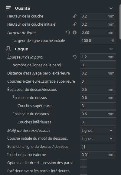

Idem, courroies insuffisamment tendues et dans le trancheur que tu utilises (Cura) ne pas utiliser dans la section [Coque] comme motif de dessus/dessous "concentrique" mais plutôt "lignes" comme ci-dessous. Tu peux aussi pour avoir "moins" de trous, augmenter l'épaisseur du dessus / dessous (soit en demandant plus de couches ou en précisant l'épaisseur que tu souhaites).
