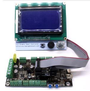

pour ton écran à ma connaissance il n'y a pas de solution ou alors il faut repasser à un écran lcd 12864 pour avoir ces infos
Je suppose qu'il s'agit de cet écran, avec les bouton qui vont bien, franchement, pour ce qu'on en fait, les couleurs et les beaux logos, s'il n'y a rien derrière mieux vaut rester sur du texte classique...
Tu confirmes pour l'écran ?
https://fr.aliexpress.com/item/Mayitr-1pc-12864-LCD-Display-Controller-With-30cm-Cable-Adapter-For-3D-Printer-Ramps-1-4/32864248753.html?src=google&albslr=231710190&src=google&albch=shopping&acnt=494-037-6276&isdl=y&albcp=653151748&albag=36672819047&slnk=&trgt=75384829977&plac=&crea=fr32864248753&netw=g&device=c&mtctp=&albbt=Google_7_shopping&aff_platform=google&gclid=EAIaIQobChMIks2iuIr-3AIV1_hRCh0D4whLEAQYBCABEgIT8_D_BwE&gclsrc=aw.ds
Et pour le soft et les fichiers config, c'est quelque part sous smoothieware ? je patauge sans rien trouver ... en fait j'en ai trop trouvé !
s'il y avait une recette simple et sans soucis ...
Modifié (le) par JL3D46
Il y a 8 heures, JL3D46 a dit :
oui c'est bien ça par contre il y a de la modif dans le fichier config.txt et un branchement un peu particulier

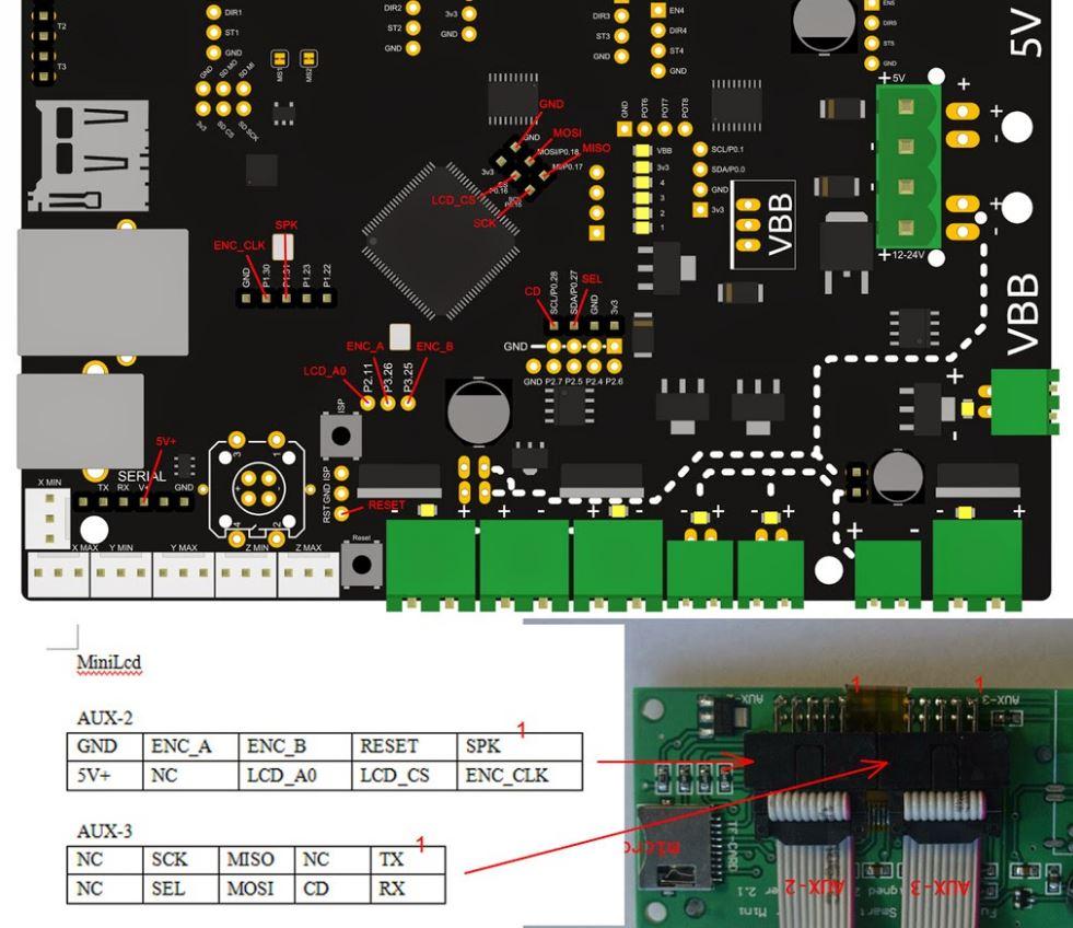

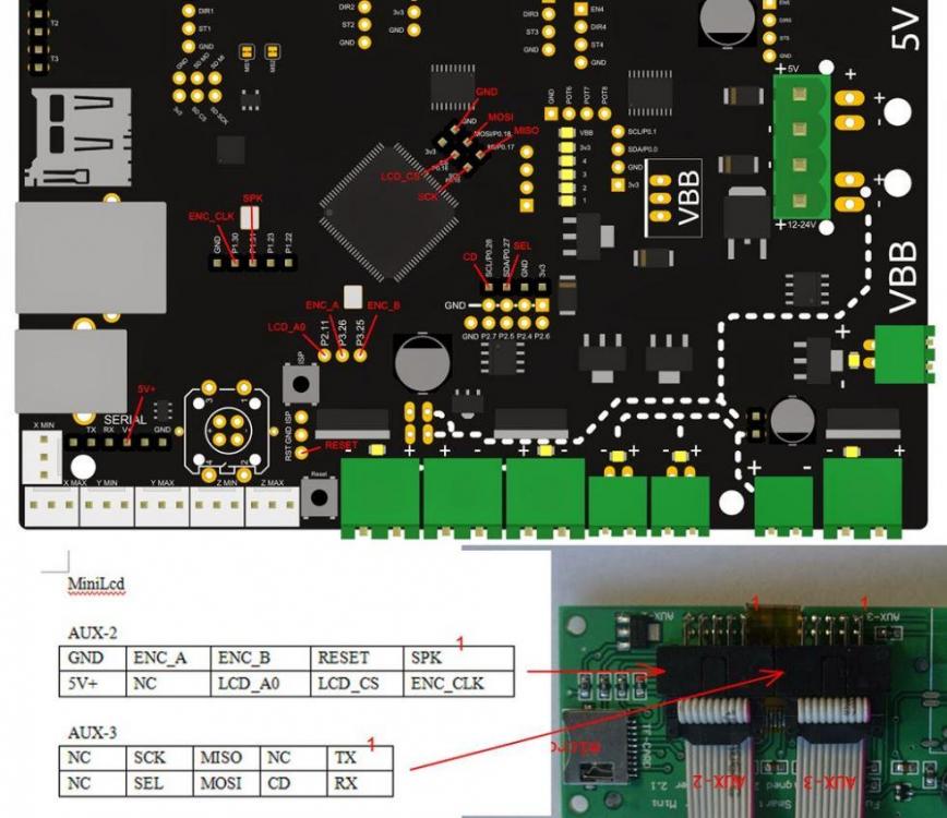

En fait, j'ai trouvé une quantité de configurations aptes à utiliser l'afficheur LCD 12864, sauf que c'est pas forcément la MKS Sbase V1.3 ...
http://smoothieware.org/panel
Et donc avant de tester ce LCD12864 (je l'ai acheté ce soir) il me faudra faire le point des trucs à télécharger et des fichiers config (carte mêre + écran) à paramétrer correctement.
Sur la photo dans smothieware.org il ne semble pas y avoir de câblage compliqué (mais la carte est une mini V1.1 je crois)
ou bien faut il se référer à celui ci ( sauf que ça, c'est la "Vraie" smoothieboard ) ?
Bref encore un petit tour dans le cambouis ....
J-Luc

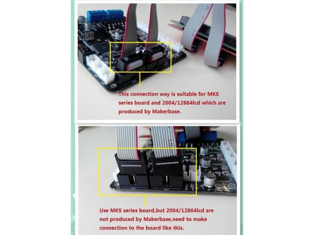

je te fais un copier/coller d'un post que j'avais fait il y a un moment
il faut brancher les 2 câbles ext 0 sur ext 0 et ext 1 sur ext 1 mais coté sbase il faut mettre les prises à l'envers... ça force un peu avec les détrompeurs mais ça passe
et dans le fichier config décommenter les lignes :
panel.enable                            true
panel.lcd                               reprap_discount_glcd
panel.spi_channel                       0                 # spi channel to use  ; GLCD EXP1 Pins 3,5 (MOSI, SCLK)
panel.spi_cs_pin                        0.16              # spi chip select     ; GLCD EXP1 Pin 4
panel.encoder_a_pin                     3.25!^            # encoder pin         ; GLCD EXP2 Pin 3
panel.encoder_b_pin                     3.26!^            # encoder pin         ; GLCD EXP2 Pin 5
panel.click_button_pin                  1.30!^            # click button        ; GLCD EXP1 Pin 2
panel.buzz_pin                          1.31              # pin for buzzer 1.31    ; GLCD EXP1 Pin 1
panel.back_button_pin                   2.11!^            # back button         ; GLCD EXP2 Pin 8
panel.external_sd                       true              # set to true if there is an extrernal sdcard on the panel
panel.external_sd.spi_channel           1                 # set spi channel the sdcard is on
panel.external_sd.spi_cs_pin            0.28              # set spi chip select for the sdcard (or any spare pin)
panel.external_sd.sdcd_pin              0.27!^            # sd detect signal (set to nc if no sdcard detect) (or any spare pin)
panel.menu_offset                       1                 # some panels will need 1 here
panel.alpha_jog_feedrate                6000              # x jogging feedrate in mm/min
panel.beta_jog_feedrate                 6000              # y jogging feedrate in mm/min
panel.gamma_jog_feedrate                200               # z jogging feedrate in mm/min
panel.hotend_temperature                220               # temp to set hotend when preheat is selected
panel.bed_temperature                    60               # temp to set bed when preheat is selected

Mais alors cet afficheur n'utilise pas le connecteur de l'écran TFT ...
Cela rendrait'il possible l'éventualité d'un affichage additionnel (optionnel) ou l'on pourrait visualiser XYZ et autres états machine à coté du TFT (qui s'apparente plutôt à un clavier de fonctions qu'à un réel écran de contrôle )  ?
il y a 10 minutes, JL3D46 a dit :
Non car sur cette écran il y a 2 nappes à brancher au lieu d'une sur les TFT
il y a 11 minutes, JL3D46 a dit :
jamais essayé de brancher les 2 en même temps mais j'ai des doutes que ça fonctionne…
