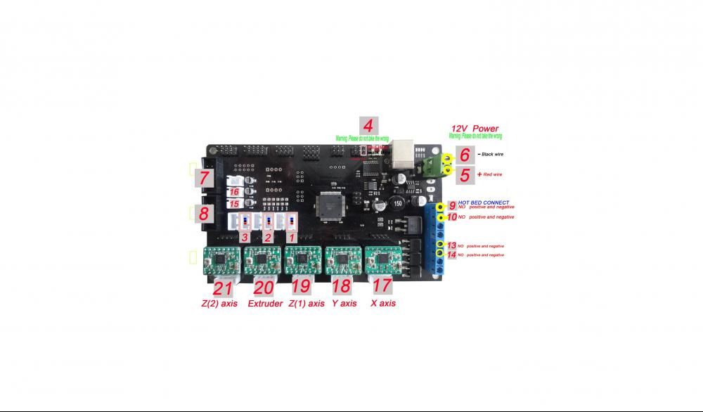

garcmi Posté(e) Janvier 5, 2016 Posté(e) Janvier 5, 2016 Bonjour, quelqu'un pourrai m'aider pour le montage d'un capteur capacitif de chez Reprap france avec se carte d'interface pour une MKS Gen 2z compatible Ramp 1.4 Je suis une buse en électronique. Merci

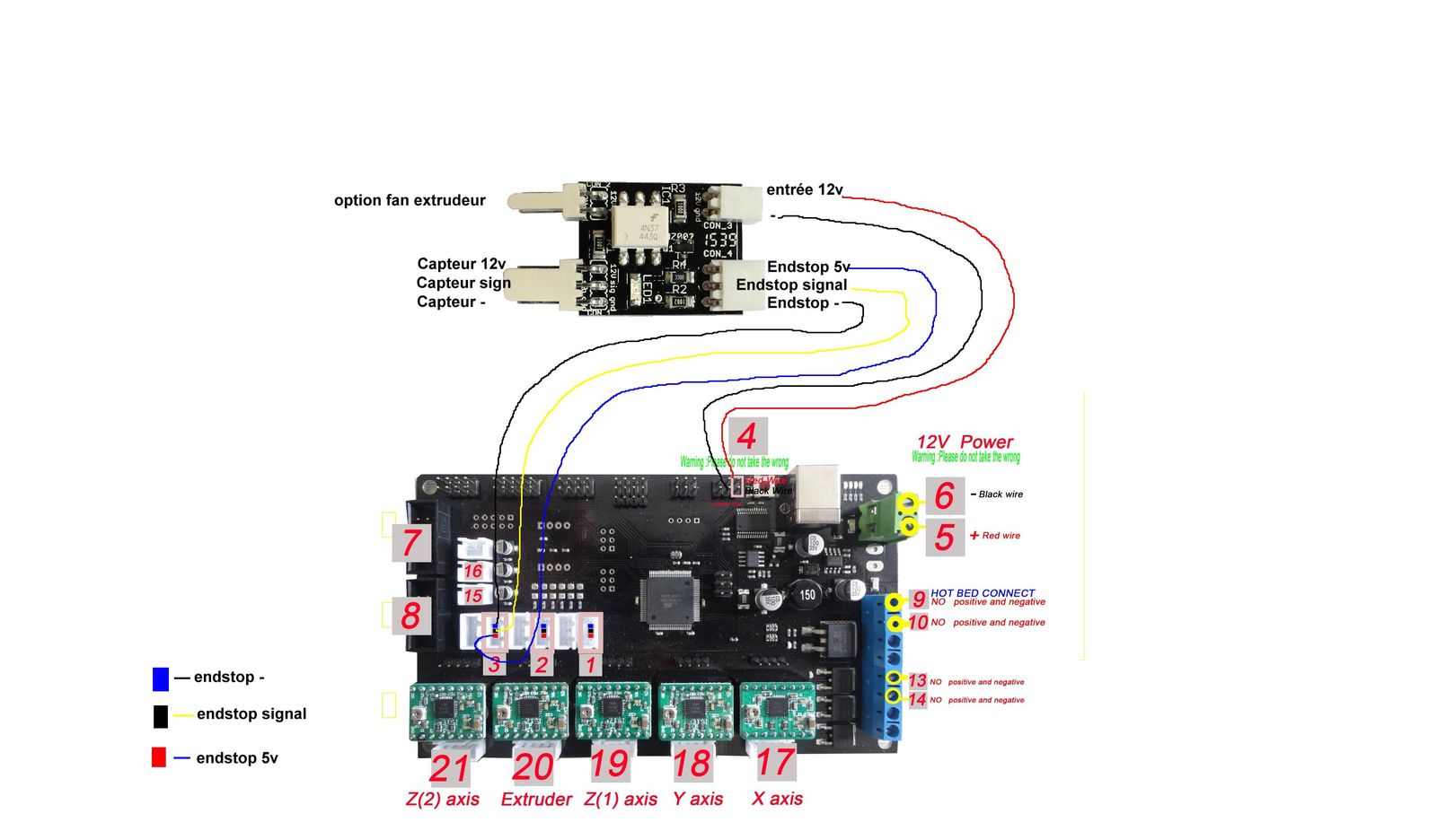

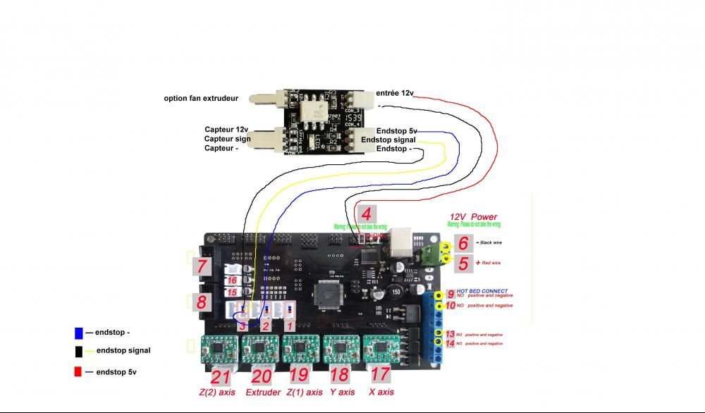

garcmi Posté(e) Janvier 6, 2016 Auteur Posté(e) Janvier 6, 2016 Quelqu'un pourrai me confirmer ce montage ? merci
damdam2959 Posté(e) Janvier 6, 2016 Posté(e) Janvier 6, 2016 (modifié) Bonjour as tu une entrée 5V en plus de l'entrée 12 V ? car ca serai mieux que tu branche l'entrée endstop du module sur une entrée 5v et ensuite tu réaffecte dans pin.h sinon ton montage me semble correcte cdlt Modifié (le) Janvier 6, 2016 par damdam2959

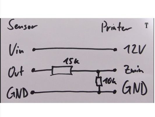

garcmi Posté(e) Janvier 6, 2016 Auteur Posté(e) Janvier 6, 2016 oui, j'ai une sortie 5v dispo (2 5v et 3 12v dispo sur la carte). je peux aussi monter le palpeur en direct avec des résistance 10 et 15k comme ci dessous, mais j'aurais voulu utiliser cette carte. j'ai vu aussi que les capteur NPN NO (Normal Open) sur certains forums n'avaient pas besoin de résistances. Ils pouvaient êtres branchés sur 12v, ground et signal en direct. je doute du coup
damdam2959 Posté(e) Janvier 6, 2016 Posté(e) Janvier 6, 2016 Bonjour je te conseille donc de brancher ton entrée 12 v du module sur une entrée 12 v de ta carte électronique entrée endstop du module sur une entrée 5 v de ta carte électronique puis tu réaffecte le pin.h de firmwaire le module évite justement le bricolage avec les résistances cordialement 1

garcmi Posté(e) Janvier 6, 2016 Auteur Posté(e) Janvier 6, 2016 Salut, je confirme le montage ci dessus le capteur fonctionne correctement et stoppe le z ou il faut (après calibration) En le montant sur le endstop Z complet (5v, signal et ground), pas de réaffectation des pins.h (resté en 18 pour moi) reste plus qu'à régler le marlin pour qu'il fasse un auto level à chaque impression (j'ai du boulot, c'est mon premier marlin, je comprend rien encore et il y a tellement de choses différentes sur le net...) il est vrai que ça fait plus fiable que 2 résistances et une fois bien branché, pas de risques. ce montage doit marcher pour toutes les cartes je pense 1

damdam2959 Posté(e) Janvier 10, 2016 Posté(e) Janvier 10, 2016 Bonjour essaye en branchant l'entrée endstop de ton module sur un entree 5 v de ta carte et non sur l'entrée endstop de ta carte tout ca afin de test voir si c'est pas le firmwaire qui fais chier cdlt
garcmi Posté(e) Janvier 10, 2016 Auteur Posté(e) Janvier 10, 2016 salut, je l'ai fait, c'est pareil pour le firm, j'en ai essayé plusieurs, mème punition
