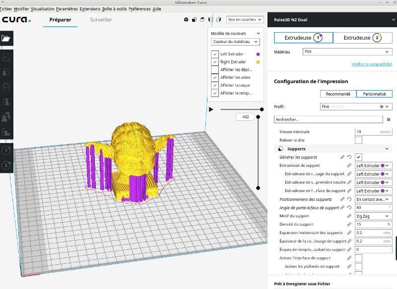

yanou Posté(e) Aout 1, 2018 Posté(e) Aout 1, 2018 Bonjour à tous, je débute avec ma raise et je n'arrive pas à trouver comment imprimer en 2 couleurs, ou plus simple imprimer en support soluble? Merci pour votre aide yan

trotro Posté(e) Aout 2, 2018 Posté(e) Aout 2, 2018 Salut, Il y a 6 heures, yanou a dit : donc je charge 2 fois le même stl ds ideamaker non, pour imprimer en 2 couleurs, il te faut un modèle avec 2 STL. 1 STL pour les parties d'une couleur et l'autre STL pour l'autre couleur. Ensuite tu affectes l'extrudeur 1 à un STL et l'extrudeur 2 à l'autre STL. Un exemple ici Il y a 23 heures, yanou a dit : ou plus simple imprimer en support soluble pour imprimer avec un support soluble, il te faut un seul STL, celui du modèle que tu veux imprimer. Tu affectes un extrudeur au modèle et le deuxième extrudeur aux supports.

yanou Posté(e) Aout 10, 2018 Auteur Posté(e) Aout 10, 2018 merci pour vos réponses, par contre sur ideamaker, je ne trouve pas de second extrudeur ds mes paramètres?
