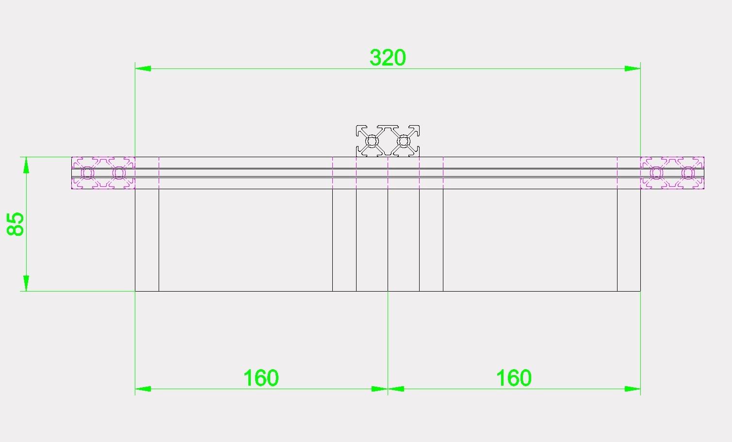

razor Posté(e) Aout 6, 2018 Partager Posté(e) Aout 6, 2018 (modifié) Beaucoup mon posé la question est ce qur le new standalone cr 10 est compatible Tornado , j ai été chez 3Donline ce samedi et le chassis tornado est de même mesure que cr 10 donc si vous avez 320 , y a pas de souci , la seul chose a faire que je veux bien rajouter au pack est de faire deux supports qui doivent changer , un support CM et un support Mofest tornado . Si y a un volontaire qui se lance ds l aventure new standalone , il devra me donner les encombrements et perçages de ces deux pièces. bien a vous . Kim Modifié (le) Aout 6, 2018 par razor Lien vers le commentaire Partager sur d’autres sites More sharing options...
Desmojack Posté(e) Aout 6, 2018 Partager Posté(e) Aout 6, 2018 Super taf ce que tu as fait sur ta CR10. Par contre pour la Tornado, je ne sais pas si ça va le faire, à moins de remonter le châssis, mais j'ai lu en diagonale ton topic sur la modif, j'ai peut être pas tout vu. La cote 320, c'est tout bon, mais pour les 85, c'est pas bon sur la Tornado, c'est 37, à quelques dioptries près à prendre en compte (lunettes de merde). Après ce n'est pas un soucis pour remonter à 85, il y a toujours moyen, en tous cas, beau projet. Lien vers le commentaire Partager sur d’autres sites More sharing options...
razor Posté(e) Aout 6, 2018 Auteur Partager Posté(e) Aout 6, 2018 je vois pas ou est le souci , le châssis est le même que cr10 , oui faut monter a 85 , sinon les caissons ne rentre pas , ca pose pas de souci etre a 85 Lien vers le commentaire Partager sur d’autres sites More sharing options...
Desmojack Posté(e) Aout 6, 2018 Partager Posté(e) Aout 6, 2018 Il y a 3 heures, Desmojack a dit : .......Après ce n'est pas un soucis pour remonter à 85, il y a toujours moyen, en tous cas, beau projet. C'est bien ce que je disais 1 Lien vers le commentaire Partager sur d’autres sites More sharing options...
razor Posté(e) Aout 6, 2018 Auteur Partager Posté(e) Aout 6, 2018 j ai lu de travers c est la chaleur tu as deja pris connaissance du pdf c est déjà un pas Lien vers le commentaire Partager sur d’autres sites More sharing options...
