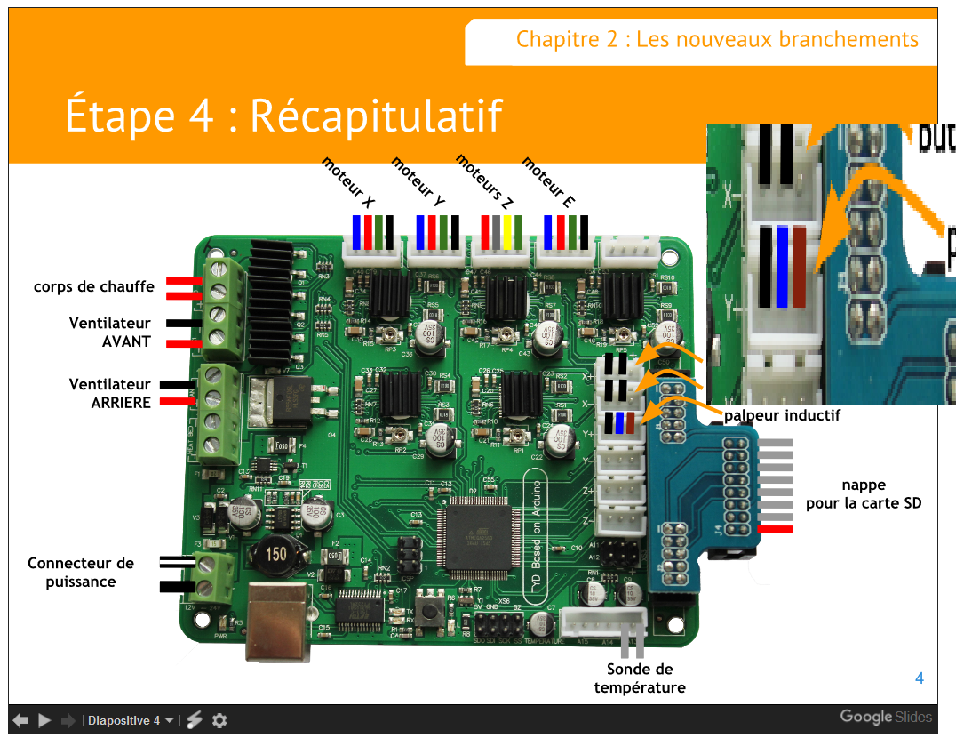

Vérifie que le palpeur fonctionne bien. (C'est l’espèce de grosse visse avec un cable au bout sur la tete.) Normalement si tu mets une pièce métallique dessous une LED devrait s'allumer à coté de la sortie du fil. Ensuite si ça marche vérifié qu'elle s'allume bien quand la tete arrive à coté du plateau. C'est lui qui détecte le plateau pour empêcher la buse de rentrer dedans.
Je te met en piece jointe la carte MKS montrant les branchements et autres codes couleurs.
Pour ton soucis, regarde bien les fils du palpeur inductif et surtout l'emplacement de chaque couleurs.
Il se pourrait qu'un des fils ne soit pas à la bonne place.
retourne ta machine et regarde bien avec l'image et compare 😉
