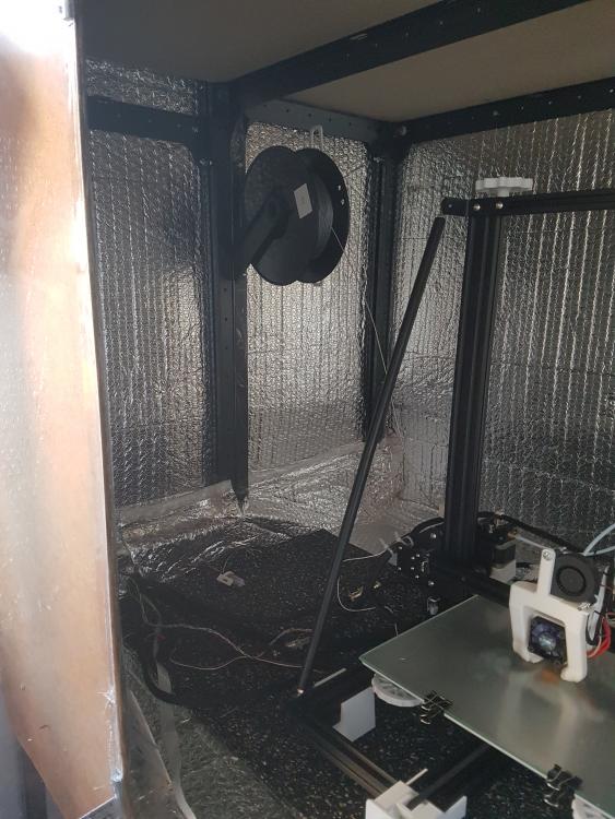

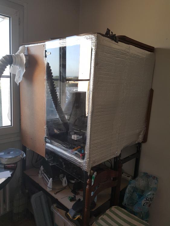

Pour moi, même les premiers montrent des signes de sous extrusion!
plein de posts traitent le problème, avec une question : il fait chaud dans ta pièce?
