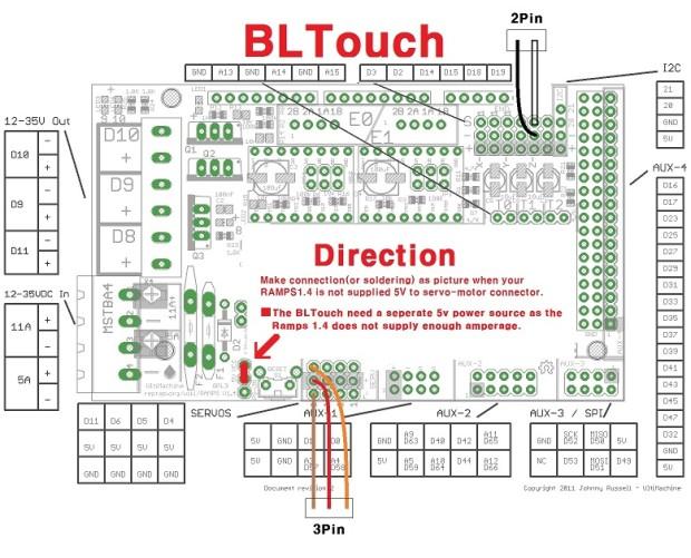

J'utilise Marlin 1.1.8, ta version peut être différente.
Tout d'abord le BLTouch comporte 2fils (blanc/noir) : Contact fin de course + 3fils (marron, rouge, orange) pour le "servo" afin de déployer ou d'effectuer le retrait du pique du BLTouch.
Il faut le brancher comme ceci :
Si l'emplacement D11 du connecteur 3pins (Servo du BLTouch) est occupé on peut le remplacer par un autre à l'aide d'une ligne de code, pour ma part je l'ai mis sur D4 comme D11 était occupé.

Oui, de toute manière j'en aurai vu que je suis avec une Ramps
alors le croquis que tu as eu la gentillesse de mettre n'est pas le mien !
donc il faut que j'adapte le BLtouch à ma Ramps !!
Je reviendrai surement !!
Hervé
Bonsoir !!
🆘 hou hou ! Hervé !!! toutes mes excuses ! j'ai tellement regardé des " configurations "
de BLtouch qui parlaient d'autres cartes que bêtement j'en ai conclu que tu avais mis
la même photo que les autres !!
Vraiment désolé je t'ai répondu sans réfléchir !!
Je suis bien content ! je ne vais pas chercher midi à 14 heures !! tout est bon !!
Hervé
