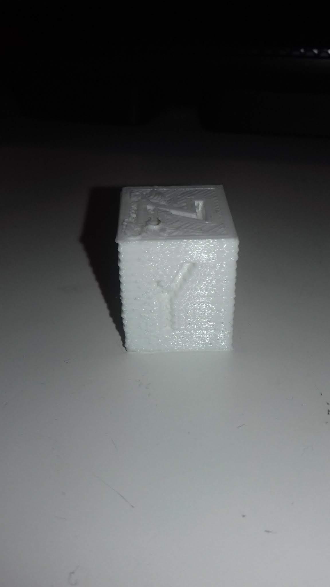

Bonjour, il y a un mois de ça, je me suis acheté l'imprimante GEEETech prusa i3 pro B et je n'avais quasiment aucun souci. j'ai dû arrêter quelque temps de faire des impressions et dès que j'ai recommencé, mes impression étaient irrégulières (je vous joindrai les photos en dessous ). En plus de cela j'ai remarqué que mon plateau était bombé, est-ce que vous avez des solutions à me proposer?
Merci à tout ce qui me répondront
Salut,
Qu'appelle tu "quelques temps" ?
Où était stocké ton filament durant ce temps là ?
As tu essayé avec une bobine neuve ?
Tout d'abord merci pour m'avoir répondu ! ^^
Je dirais une semaine et mon filament et stocké dans ma chambre dans leurs boites en carton avec des billes anti humidité et non je n'ai pas essayer car malheureusement je suis mineur et donc ne touche pas d'argent X)

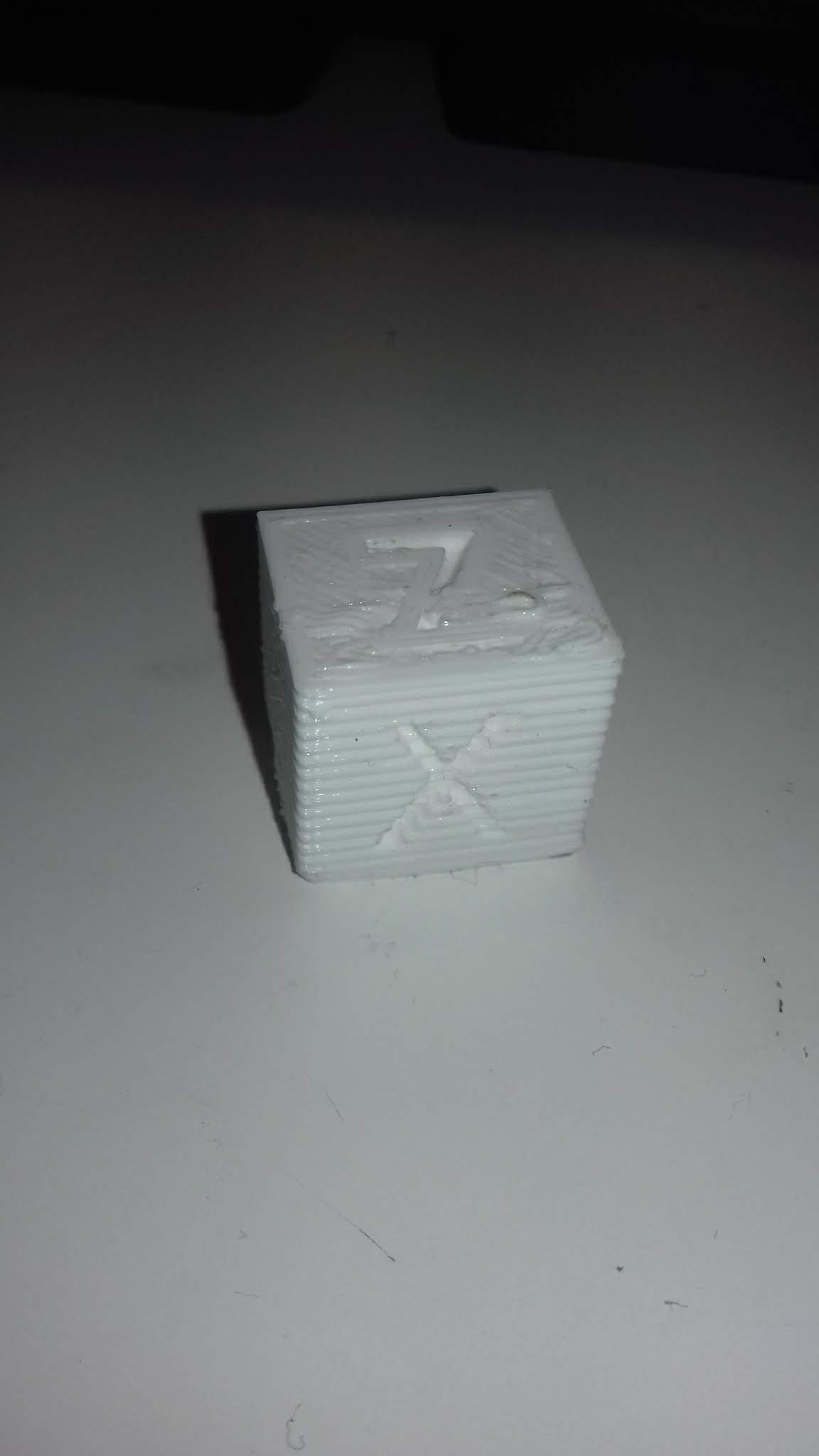

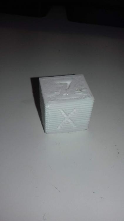

Salut @Ecalyst,
Essaye d'imprimer un cube afin d'avoir une forme simple.
Fait une photo lorsque la première couche est finie.
Puis observe le reste de l'impression pour voir à partir de quand l'impression part en vrille.

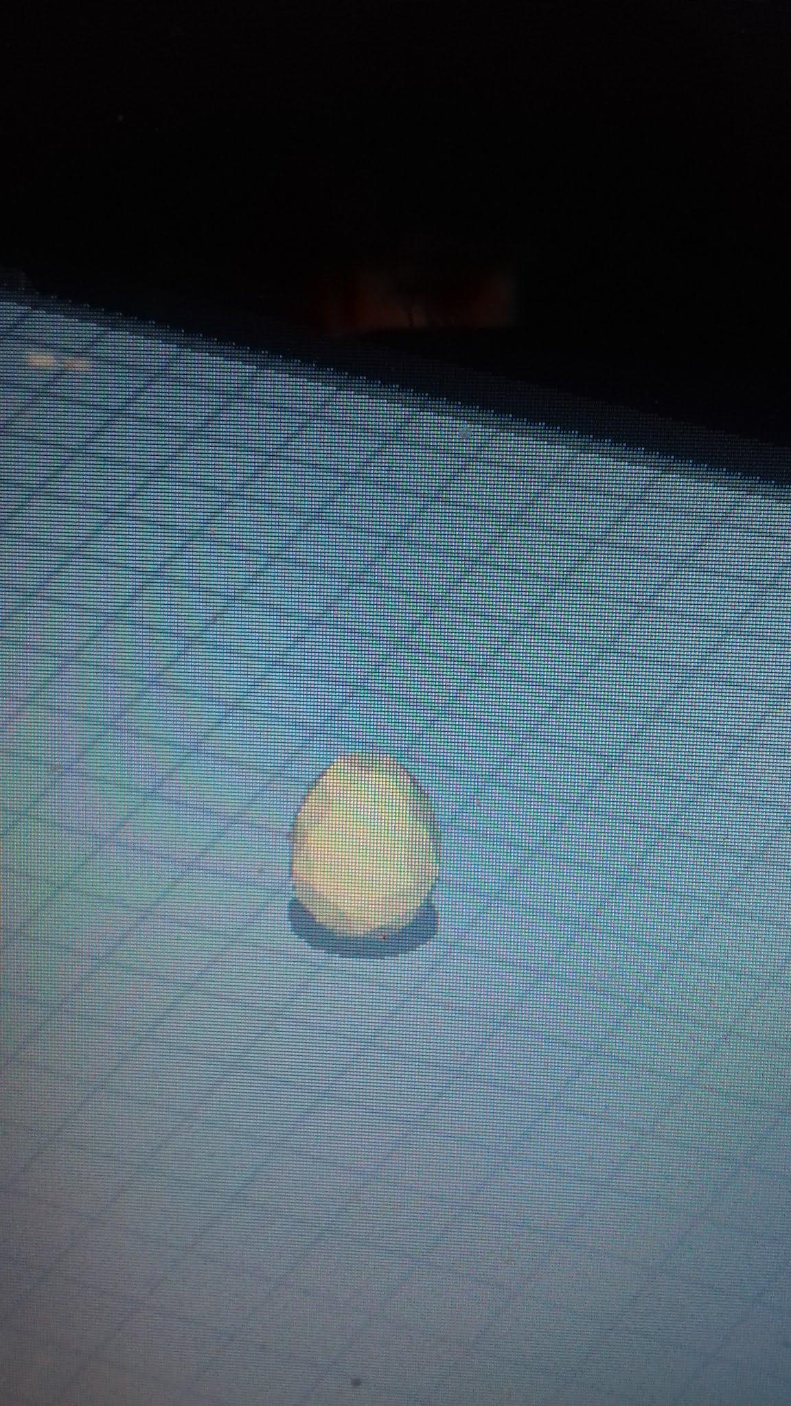

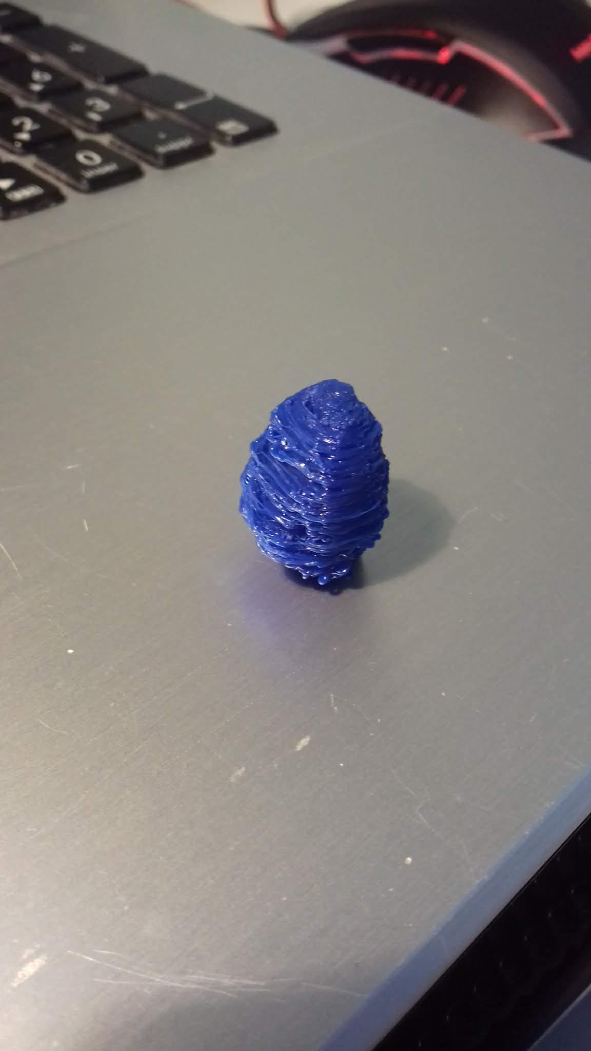

Il y a 3 heures, Ecalyst a dit :
mais je me suis rendu compte que des gouttes coulaient de mon impression
??????? une photo… ?
  • Haha 1
Il y a 6 heures, pascal_lb a dit :
Oui désolé X)
j'ai refais un impression en mettant la vitesse a 30mm/s et c'est mieux mais toujours des problèmes...

Bon, je refais un point, en fait il semblerait que c'était juste la courroie de l'axe Y qui c'était desserré, donc il m'a juste fallu à la resserrer, merci à tous pour m'avoir répondu ! ^^
