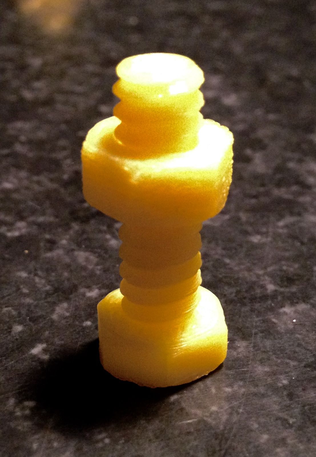

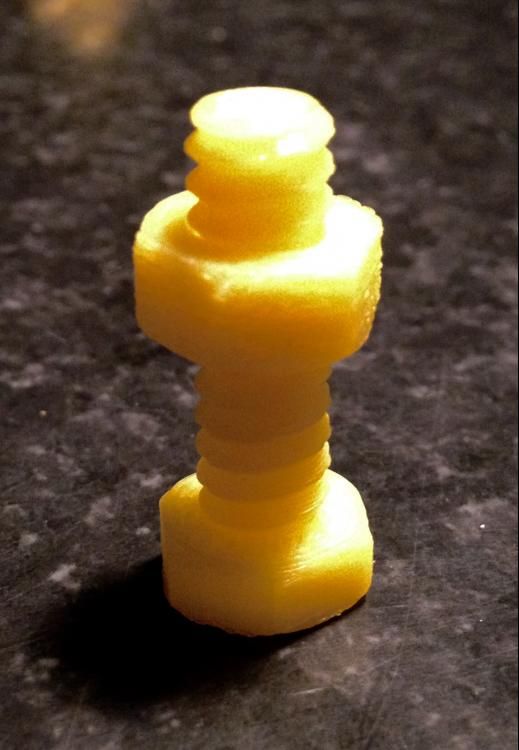

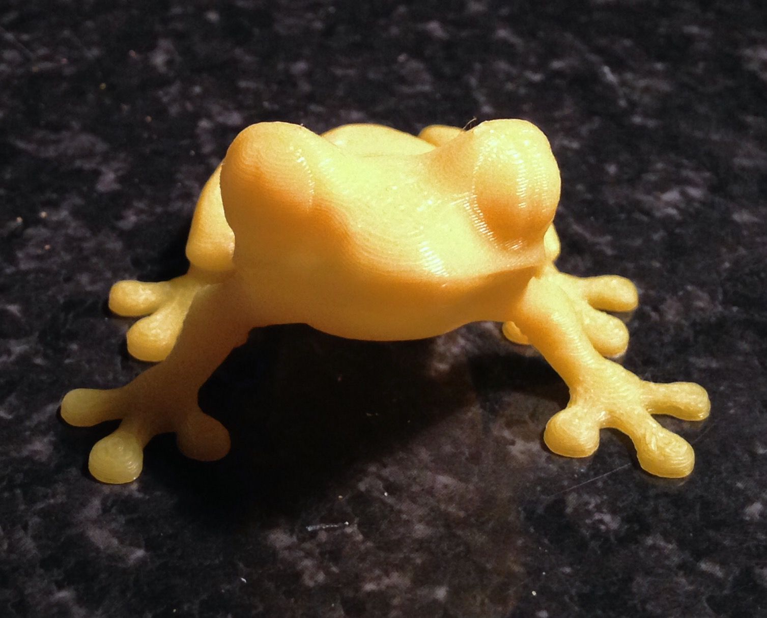

Hearoxys Posté(e) Janvier 7, 2016 Auteur Partager Posté(e) Janvier 7, 2016 Voici mes deux premières impressions. La grenouille test : Slicer Fin : 200µm, Z offset 0.02, 200°C extru, 45°C bed. Résultat superbe, les photos sont prises avec un téléphone... Une vis avec son écrou, pièce fonctionnelle : Slicer Normal : 320µm, Z offset 0.02, 200°C extru, 45°C bed. Prochaine étape, impression d'un Spool Holder universel : http://www.thingiverse.com/thing:508896 Ced 2 Lien vers le commentaire Partager sur d’autres sites More sharing options...
biostrike Posté(e) Janvier 7, 2016 Partager Posté(e) Janvier 7, 2016 Merci pour ton retour d'expérience. Je vais voir activement pour cette pièce qui donne du fil à retordre de temps en temps En tout cas, belle grenouille, ta machine est très bien monté, félicitation. Lien vers le commentaire Partager sur d’autres sites More sharing options...

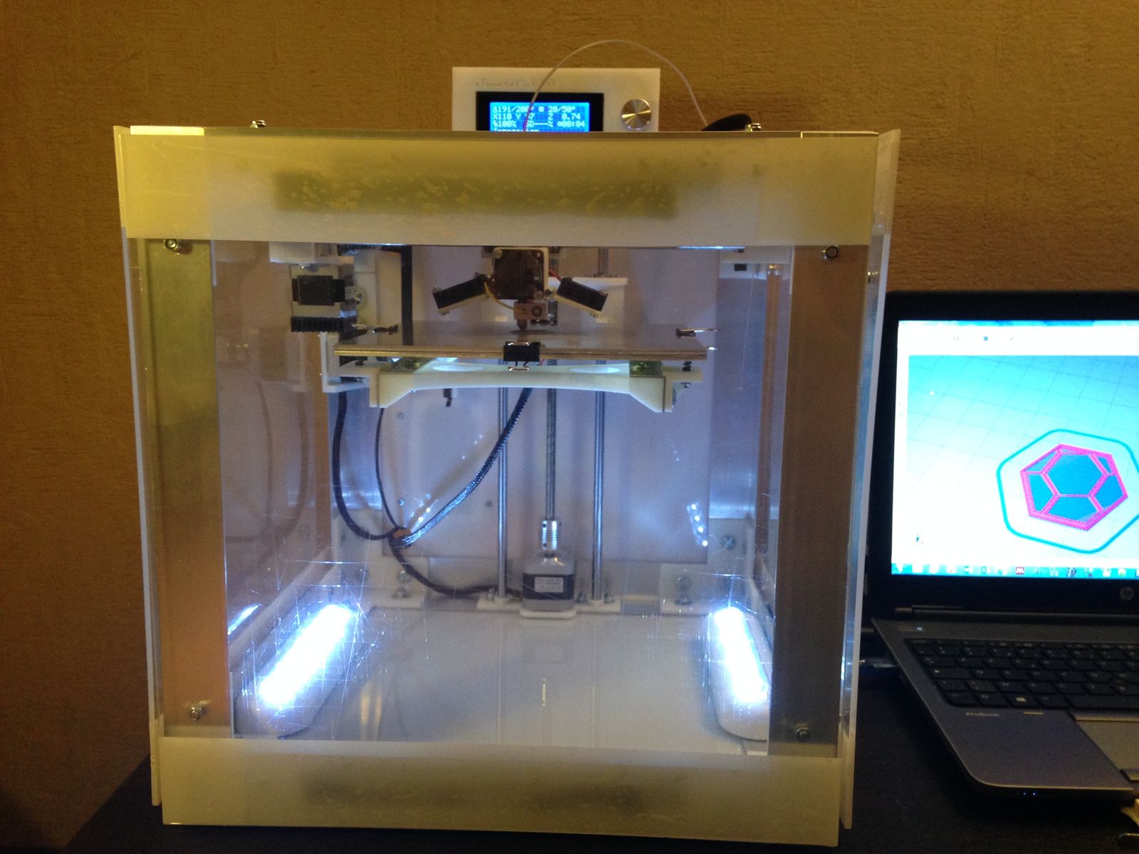

Hearoxys Posté(e) Janvier 9, 2016 Auteur Partager Posté(e) Janvier 9, 2016 (modifié) Voici ma smartcub3D un petit peu custom :), plaque plexi aimantée + patin anti vibration + leds orientables. Modifié (le) Janvier 9, 2016 par Hearoxys Lien vers le commentaire Partager sur d’autres sites More sharing options...

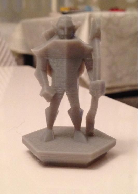

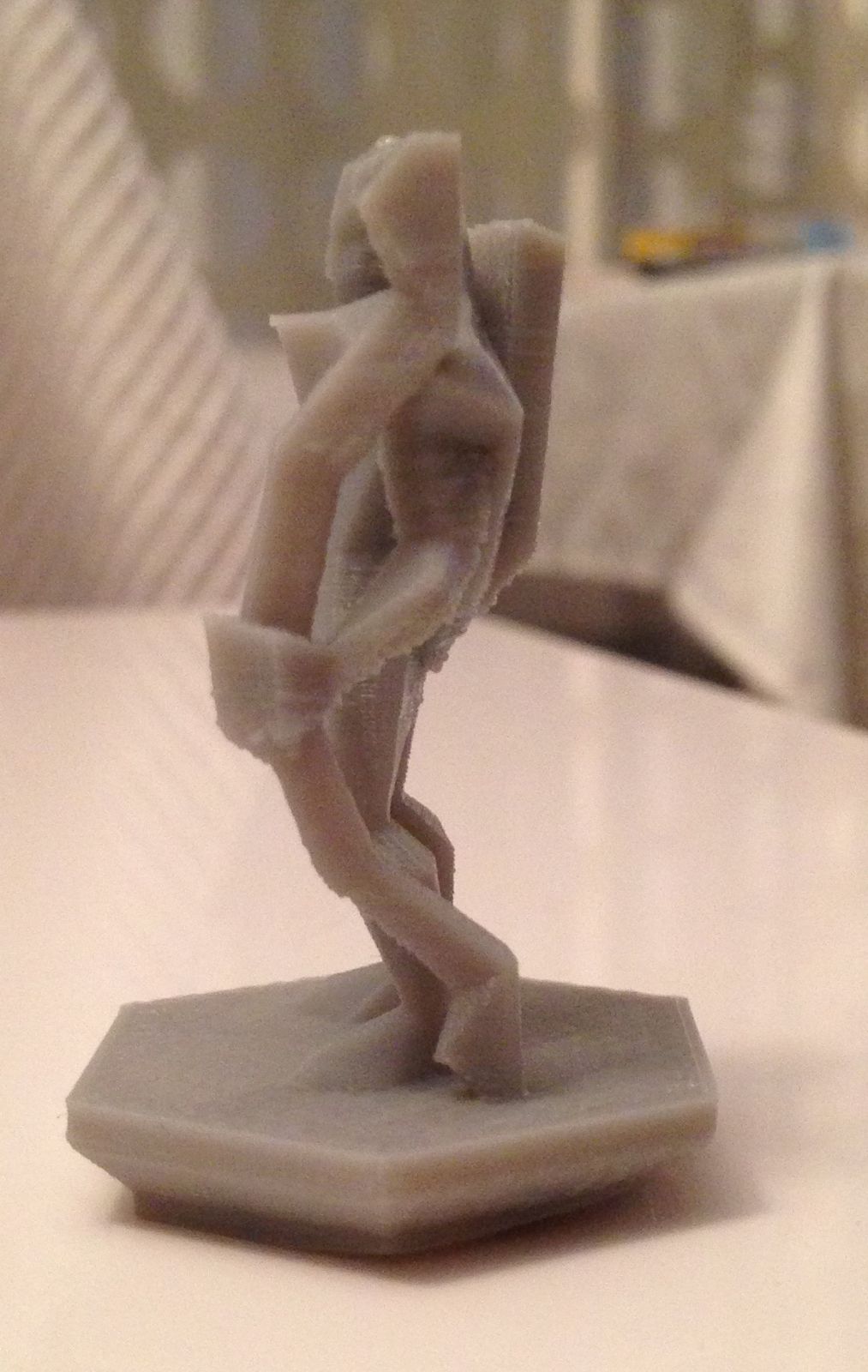

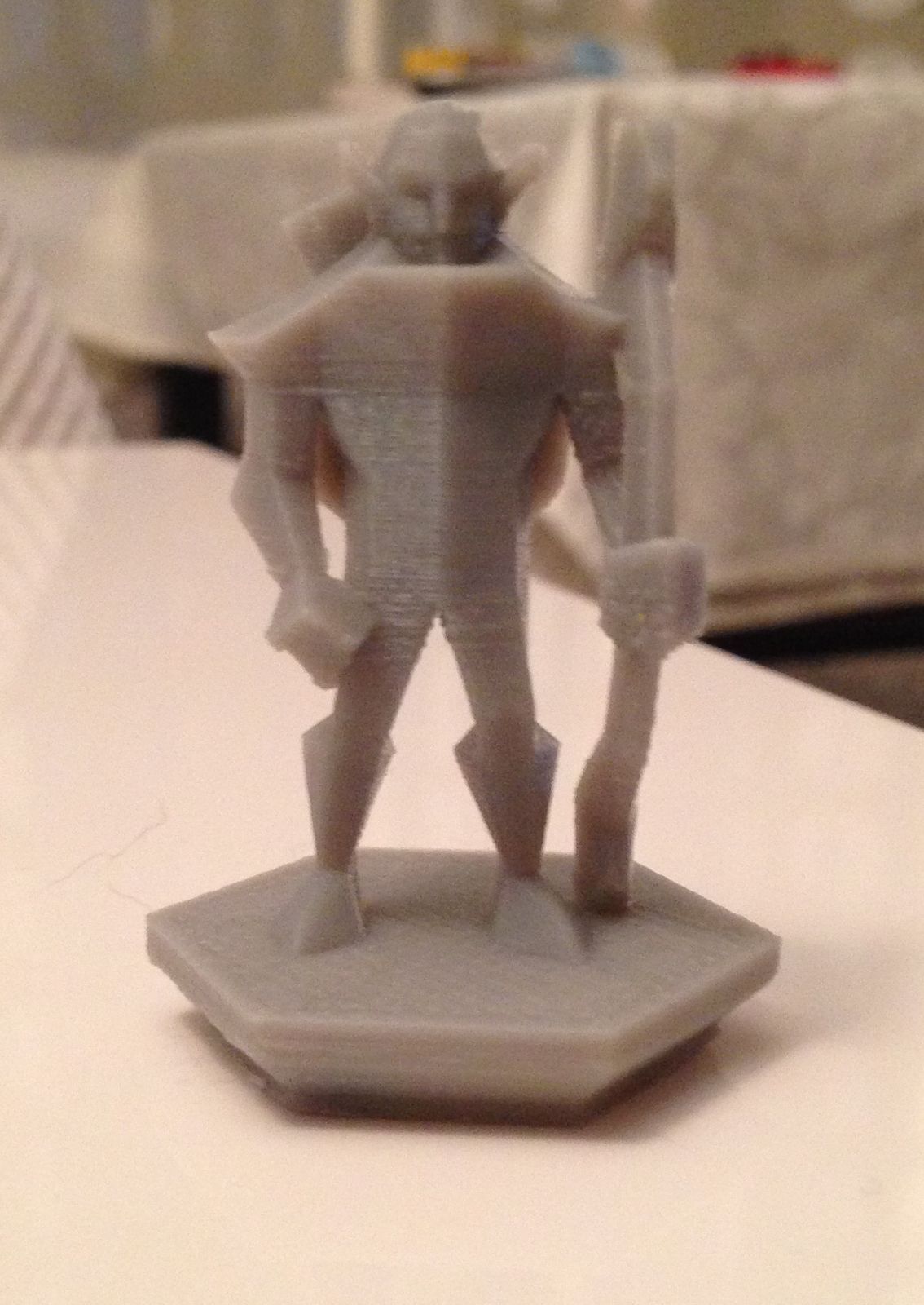

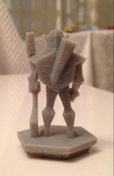

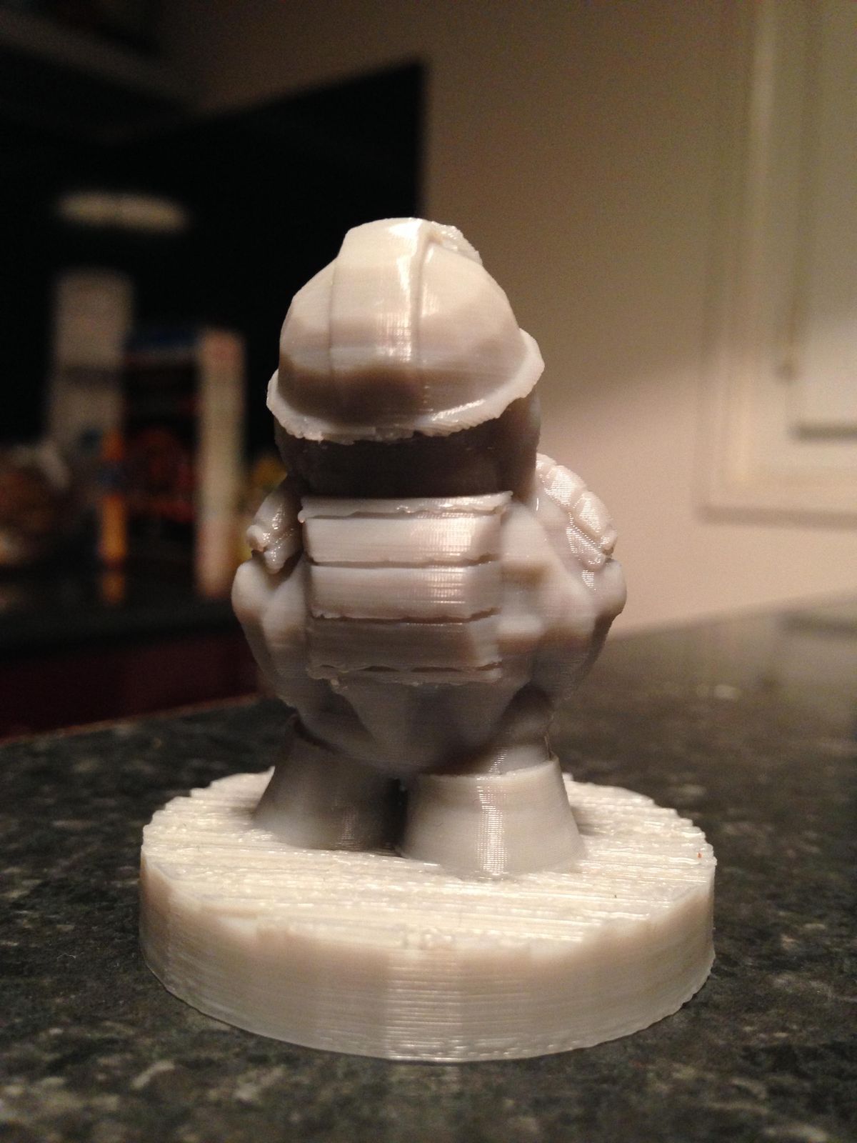

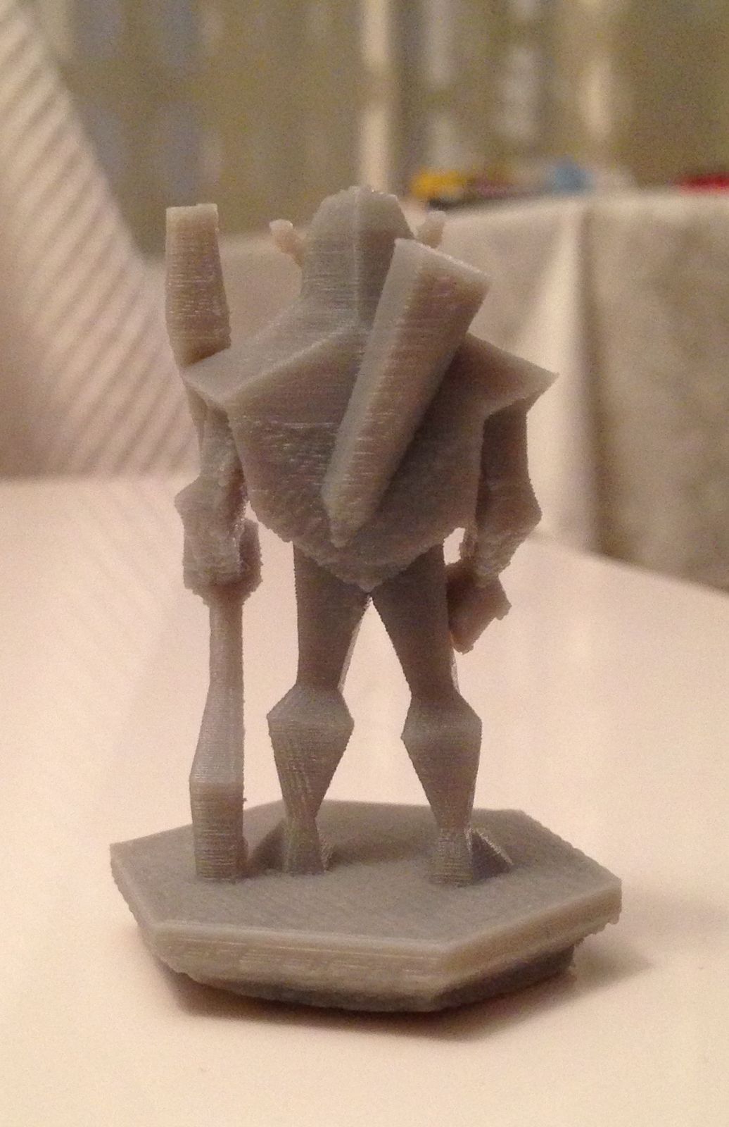

Hearoxys Posté(e) Janvier 9, 2016 Auteur Partager Posté(e) Janvier 9, 2016 Elf archer polygonal, imprime en 120um, 1h30, 45 C bed et 200 C extrudeur. Z offset 0.02mm. J'ai eu du warpîng sur un côté et je dois avouer que je ne comprends pas trop pourquoi :/, manque de colle à cet endroit ? La figurine fait 4cm de haut. Lien vers le commentaire Partager sur d’autres sites More sharing options...
biostrike Posté(e) Janvier 10, 2016 Partager Posté(e) Janvier 10, 2016 Pas mal la customisation Passe la température du bed à 50 dans le slic3r. Baisse ton offset 0.015, tu es sans doute encore un peu trop haut. Pour améliorer le rendu n'hésite pas à baisser ta vitesse globale (surtout si tu imprimes en Fin ou moins) - Pour un sujet comme ça je mettrais 60 ou 70% en mode Fin. Par défaut on est en rapide. N'oublie pas de bien lubrifier les axes et ta vis trapézoïdale. Lien vers le commentaire Partager sur d’autres sites More sharing options...
Hearoxys Posté(e) Janvier 10, 2016 Auteur Partager Posté(e) Janvier 10, 2016 (modifié) Merci Ok je vais relancer une impression avec ces paramètres, par contre quand tu parles de 60-70%, tu fais référence aux vitesses initiales ? Je lubrifie toujours par tranche de 10-15h d'impressions PS : le warping se fait dès les 2-3 première minutes, je chauffe le bed seulement apres la 1er couches (par défaut) Modifié (le) Janvier 10, 2016 par Hearoxys Lien vers le commentaire Partager sur d’autres sites More sharing options...

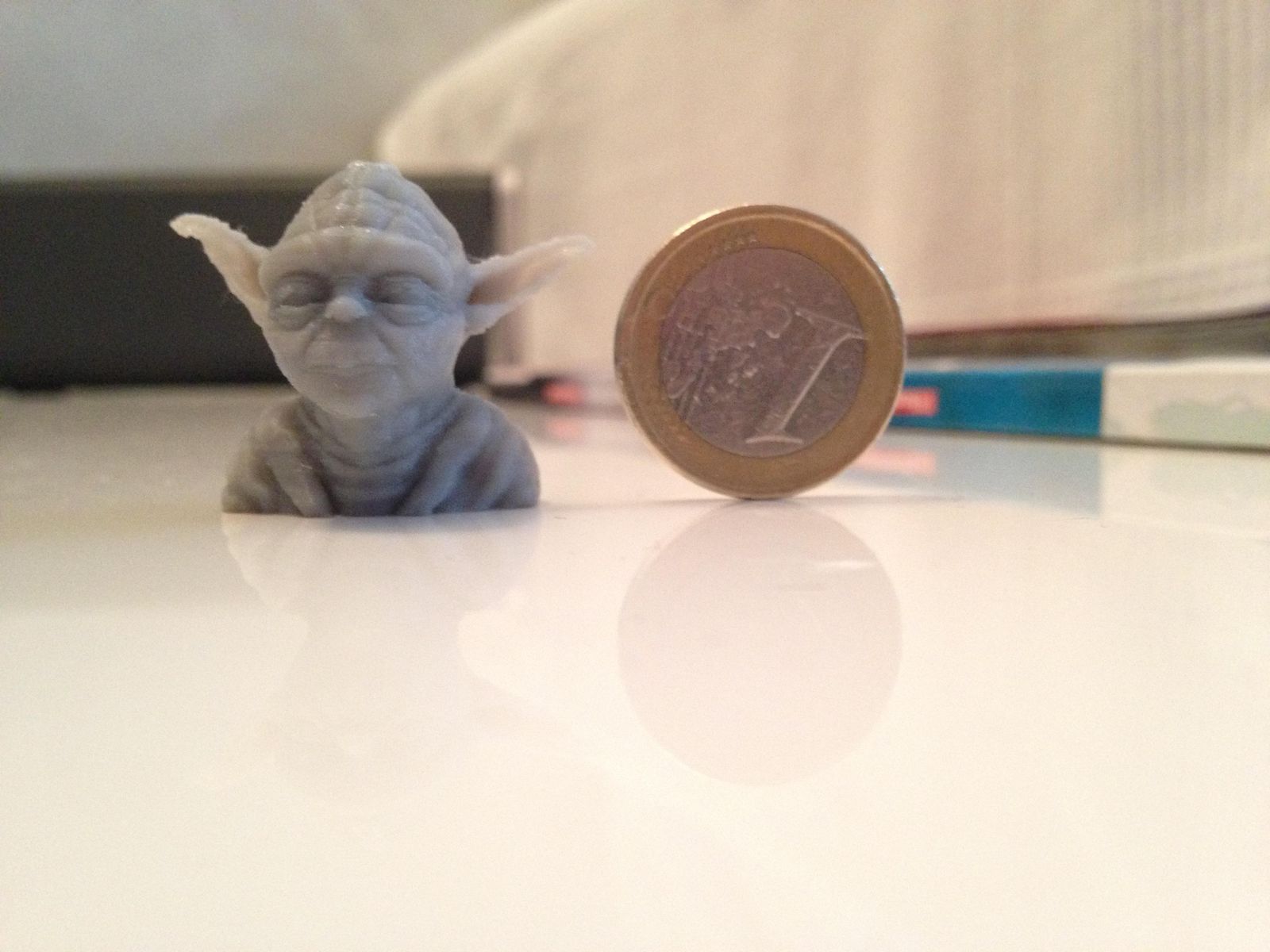

Hearoxys Posté(e) Janvier 10, 2016 Auteur Partager Posté(e) Janvier 10, 2016 Buste de yoda 2cm, impression nickel. Off set 0.012mm, 50 - 200, 120um, vitesses impressions 50%. 1 Lien vers le commentaire Partager sur d’autres sites More sharing options...
biostrike Posté(e) Janvier 10, 2016 Partager Posté(e) Janvier 10, 2016 nickel . Pour le réglage de la vitesse d'impression : http://smartcub3d.com/faq/ Mais je pense que tu as déjà trouvé... Lien vers le commentaire Partager sur d’autres sites More sharing options...

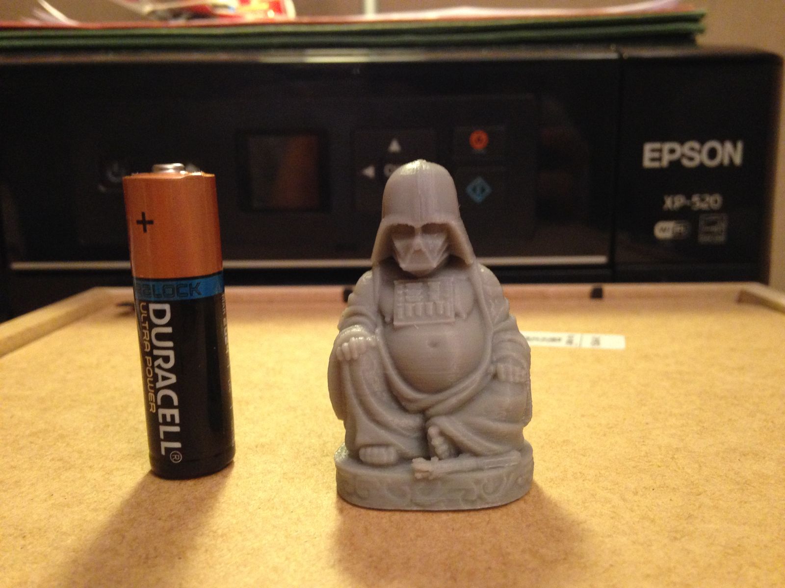

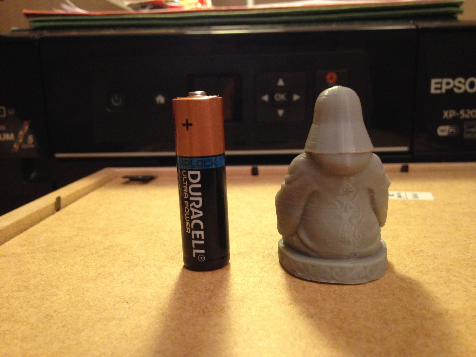

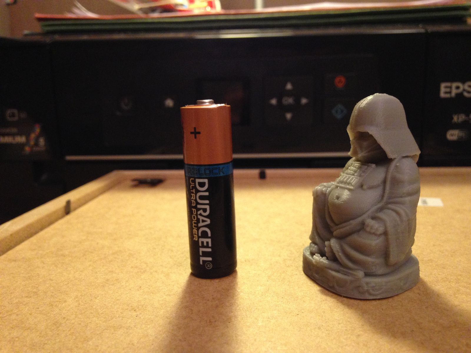

Hearoxys Posté(e) Janvier 10, 2016 Auteur Partager Posté(e) Janvier 10, 2016 Un petit délire, Dark buddhador ! Offset : 0.012mm , 45 - 200, 120um, vitesse 50%, 3h. Par contre, je pense que je suis un peu trop bas sur le offset ? car les 3 premières loop et le premier périmètre n'ont pas lieu, pas de PLA dépose..mais le first layer infill vertical se fait. Mise à part cela, plus de warpîng, résultat bluffant ! Lien vers le commentaire Partager sur d’autres sites More sharing options...
delirium07 Posté(e) Janvier 10, 2016 Partager Posté(e) Janvier 10, 2016 les imprimantes Epson font de belles choses quand meme 1 Lien vers le commentaire Partager sur d’autres sites More sharing options...
biostrike Posté(e) Janvier 11, 2016 Partager Posté(e) Janvier 11, 2016 Belle impression. Remonte ton offset à 0.016. Si les premières couches ne sorte pas, a terme tu risques de boucher ta buse, chose qu'il vaut mieux éviter. Lien vers le commentaire Partager sur d’autres sites More sharing options...

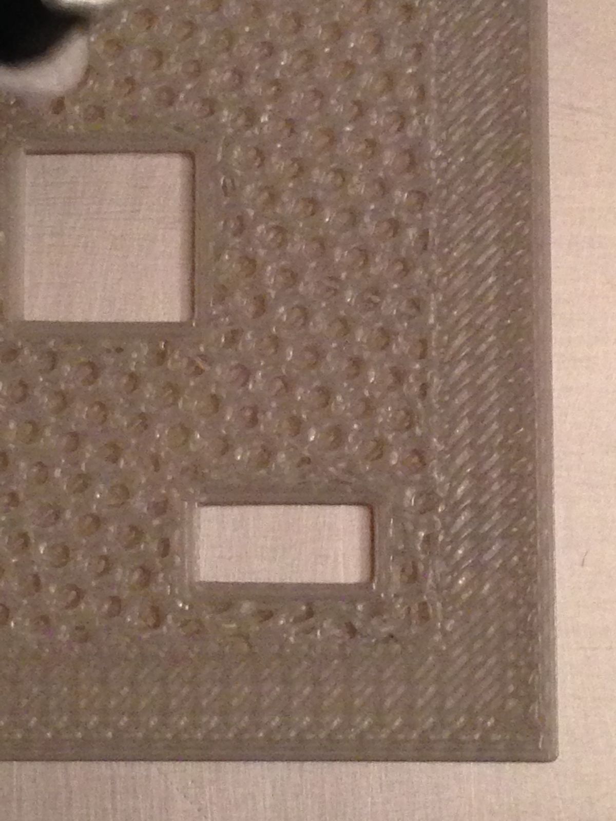

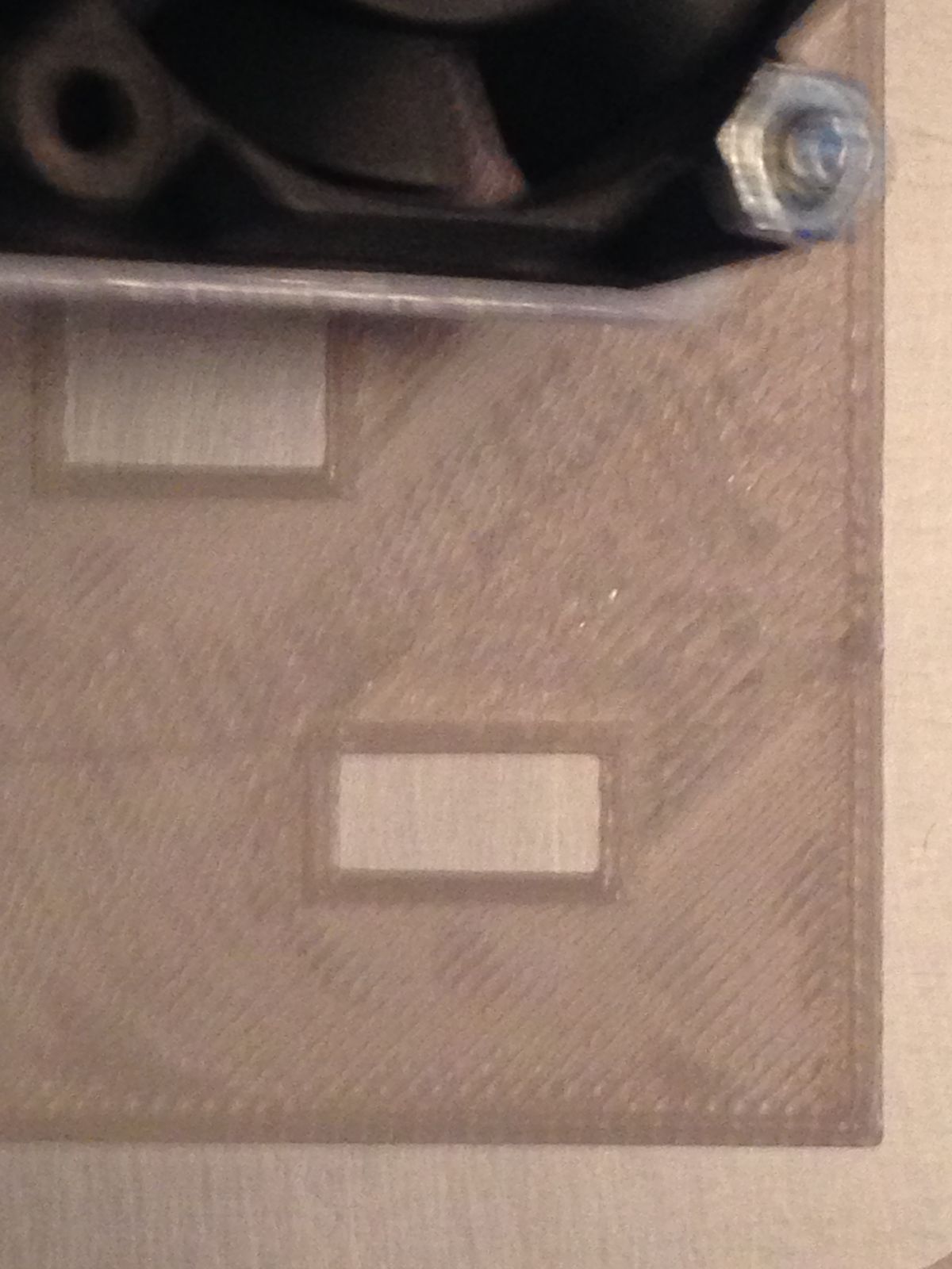

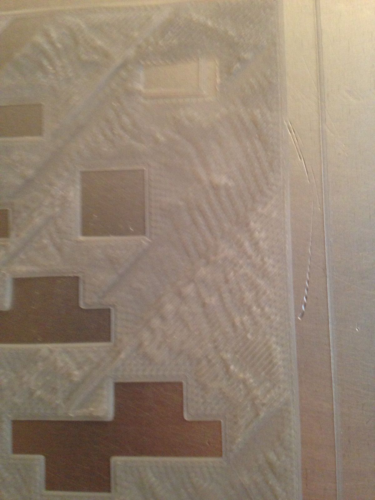

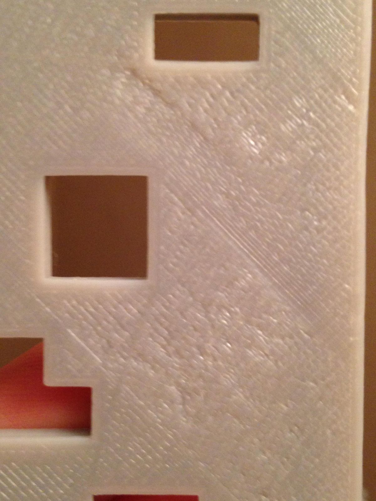

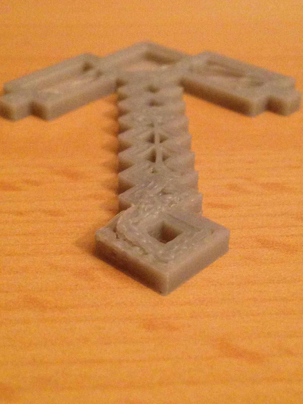

Hearoxys Posté(e) Janvier 15, 2016 Auteur Partager Posté(e) Janvier 15, 2016 (modifié) Je ne comprends pas....l'offset est bon, le PLA s'ecoule bien, mais des que j'ai du infill lineaire, ca remplie en forme de "dos de chameau"...créant des bosses ou rugosités. Je vois pas à quoi cela est due, les courroies ont l'air ok et bien tendues, et les tiges bien huilées. Une idée s'il vous plait ? T°C Extru 200°C. c'est comme si le PLA s'ecoulait de façon irrégulière en linéaire PS : j'ai l'impression que ça me le fait uniquement quand j'imprime plusieurs pièces Modifié (le) Janvier 15, 2016 par Hearoxys Lien vers le commentaire Partager sur d’autres sites More sharing options...
biostrike Posté(e) Janvier 15, 2016 Partager Posté(e) Janvier 15, 2016 (modifié) oula, effectivement. ta courroie fermée est bien tendu ? ton extrudeur est correctement serré ? tu as touché à des paramètres dans slic3r ? dans le doute efface tes profils et réinstalle. Modifié (le) Janvier 15, 2016 par biostrike Lien vers le commentaire Partager sur d’autres sites More sharing options...

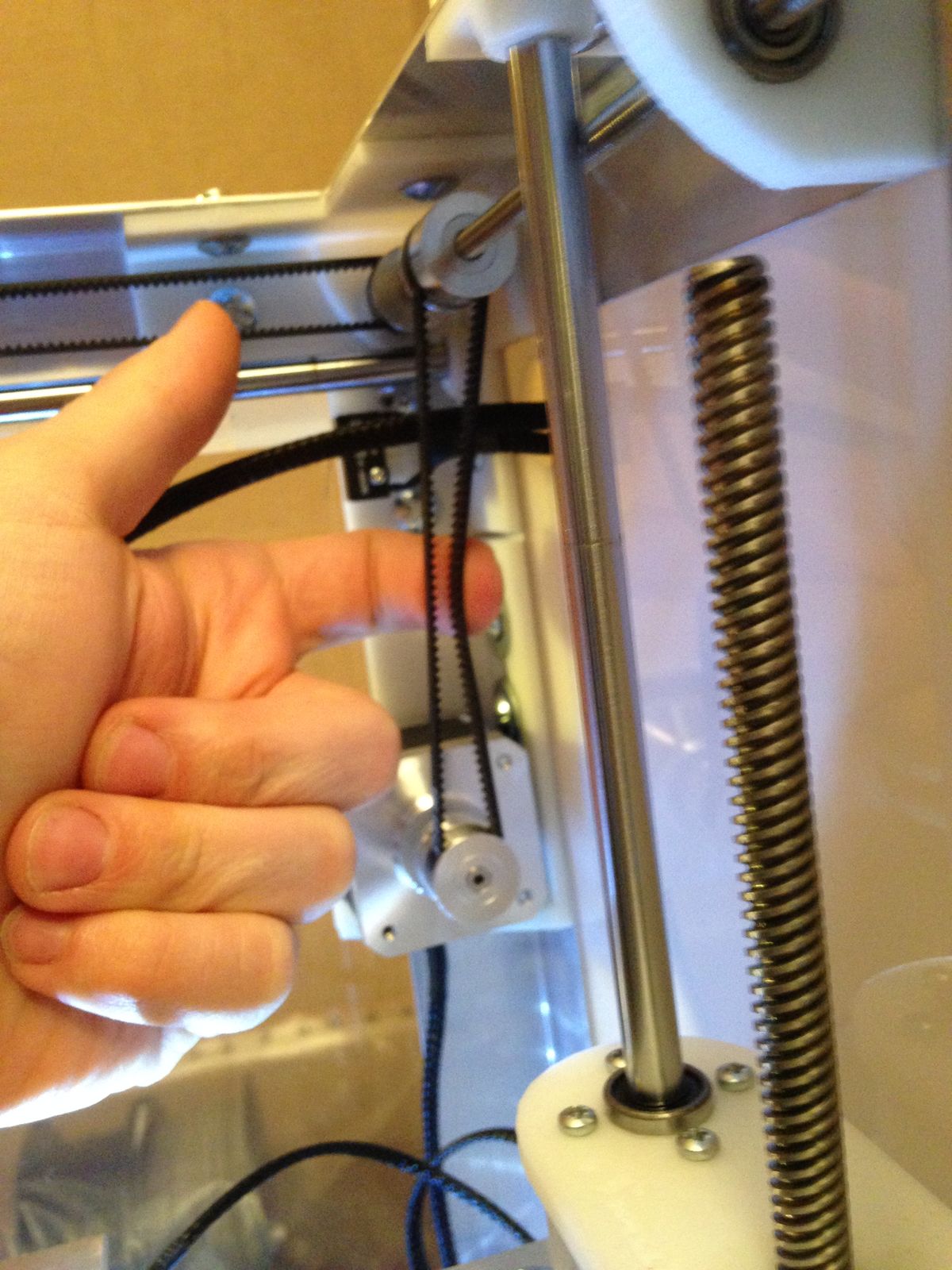

Hearoxys Posté(e) Janvier 15, 2016 Auteur Partager Posté(e) Janvier 15, 2016 est ce que ça c'est assez tendu ? Lien vers le commentaire Partager sur d’autres sites More sharing options...
damdam2959 Posté(e) Janvier 15, 2016 Partager Posté(e) Janvier 15, 2016 Bonjour je dirais que non au vu de la photo retends la un peu cdlt Lien vers le commentaire Partager sur d’autres sites More sharing options...
biostrike Posté(e) Janvier 15, 2016 Partager Posté(e) Janvier 15, 2016 il faut que lorsque tu tournes le pignon du moteur Y a la main, le chariot doit bouger sans "'lag" (de façon instantané si tu préfères). Si c'est pas le cas, il faut retendre, mais sans que ça "tire" sur l'axe du haut. Lien vers le commentaire Partager sur d’autres sites More sharing options...
Hearoxys Posté(e) Janvier 16, 2016 Auteur Partager Posté(e) Janvier 16, 2016 (modifié) J'ai remarqué lors des impressions, que cela imprime parfaitement en linéaire X et Y, mais lorsque que cela remplie en diagonale, les lignes deviennent imparfaite (rugueuses)...pourtant j'ai vérifié que les pignons étaient bien serrés, courroies pas assez tendues ? Modifié (le) Janvier 16, 2016 par Hearoxys Lien vers le commentaire Partager sur d’autres sites More sharing options...
biostrike Posté(e) Janvier 16, 2016 Partager Posté(e) Janvier 16, 2016 (modifié) tu dois avoir une/des courroies qui ne sont pas bien tendues sur un des axes (le x je pense). Retends tes courroies en utilisant une petite pince à bec, c'est plus facile pour tirer dessus. Lorsque tu pinces tes courroies tu dois avoir une (légère) résistance avant qu'elle ne se touche. Modifié (le) Janvier 16, 2016 par biostrike Lien vers le commentaire Partager sur d’autres sites More sharing options...

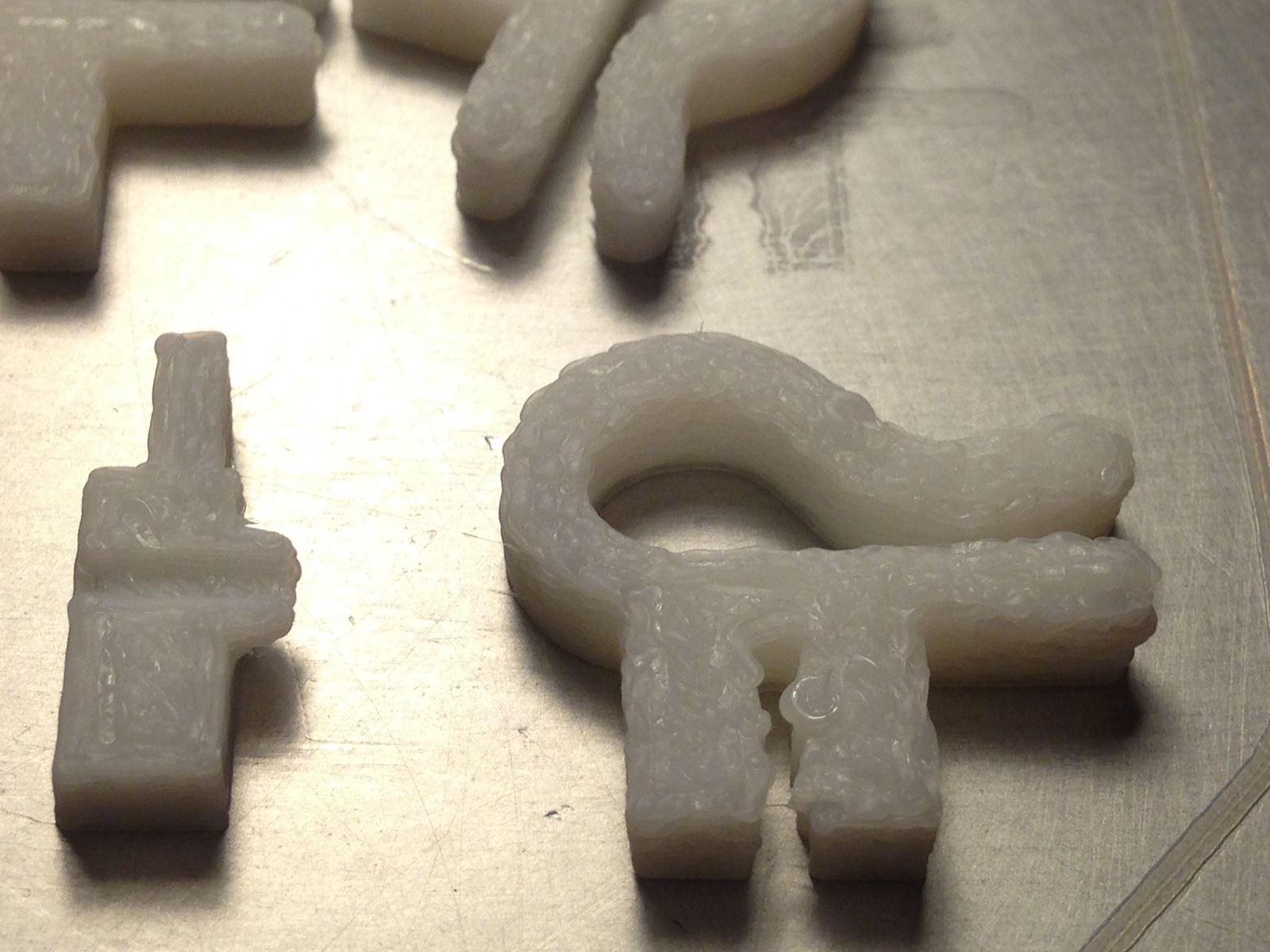

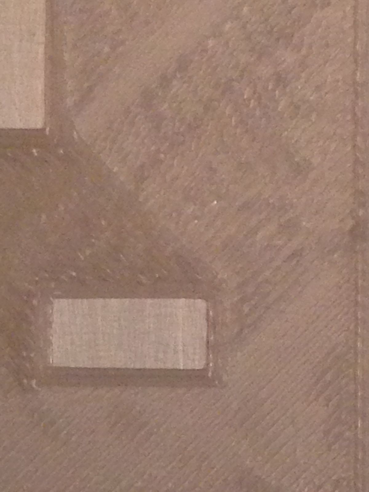

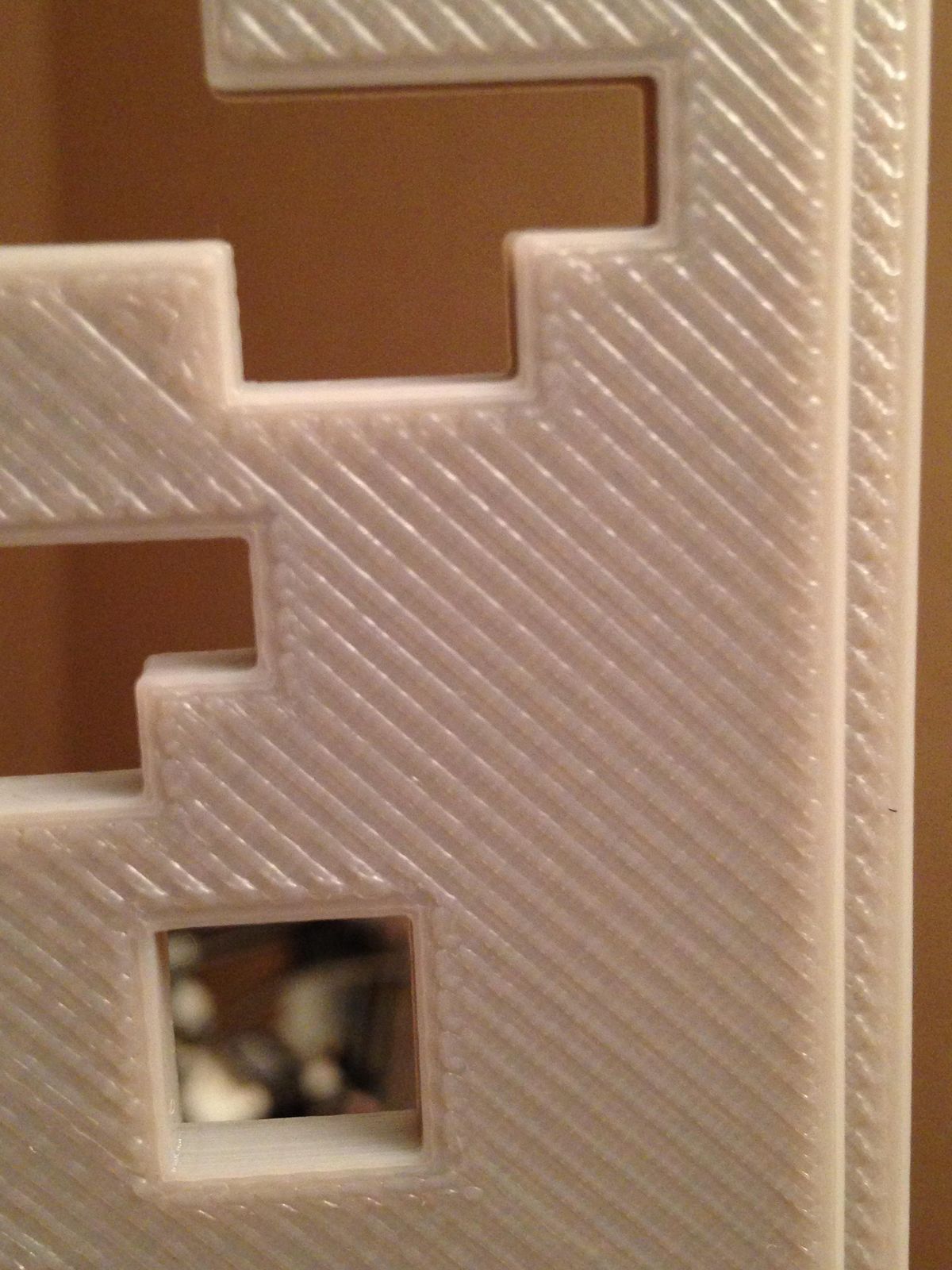

Hearoxys Posté(e) Janvier 16, 2016 Auteur Partager Posté(e) Janvier 16, 2016 Courroies bien tendues comme il faut, voici le résultat, je comprends pas trop car j'ai l'impression que ça ne le fait pas partout, ça dépend de l'endroit sur le plateau on dirait....et en honeycomb j'ai pas ce soucis. Le plateau est pourtant bien dégraissé et mis à niveau. T°C extru 205°C. Est ce "normal" ? comment cela doit il être ? La 3ème photo c'est apres plusieurs couches. Lien vers le commentaire Partager sur d’autres sites More sharing options...
Hearoxys Posté(e) Janvier 17, 2016 Auteur Partager Posté(e) Janvier 17, 2016 Voici l'impression finie vu du dessous (1er layer) et vu du dessus (dernier layer) qui semble tout à fait correct. Lien vers le commentaire Partager sur d’autres sites More sharing options...
biostrike Posté(e) Janvier 17, 2016 Partager Posté(e) Janvier 17, 2016 (modifié) c'est beaucoup mieux. Essaye de remonter un poil l'offset de ta buse. (+0.005). Plus tu écrases, plus tes risques de décollement/warping baisse, mais compromet l'état de surface. Il faut trouver le juste milieux (en tout cas celui qui te convient le mieux). Si tu trouves ton dépôt de filament un peu "gras", tu peux jouer sur le paramètre "extrusion multiplier" dans l'onglet "Filament setting" : en mettant 0.95 ou 0.9 tu réduit le débit d'extrusion. Modifié (le) Janvier 17, 2016 par biostrike Lien vers le commentaire Partager sur d’autres sites More sharing options...

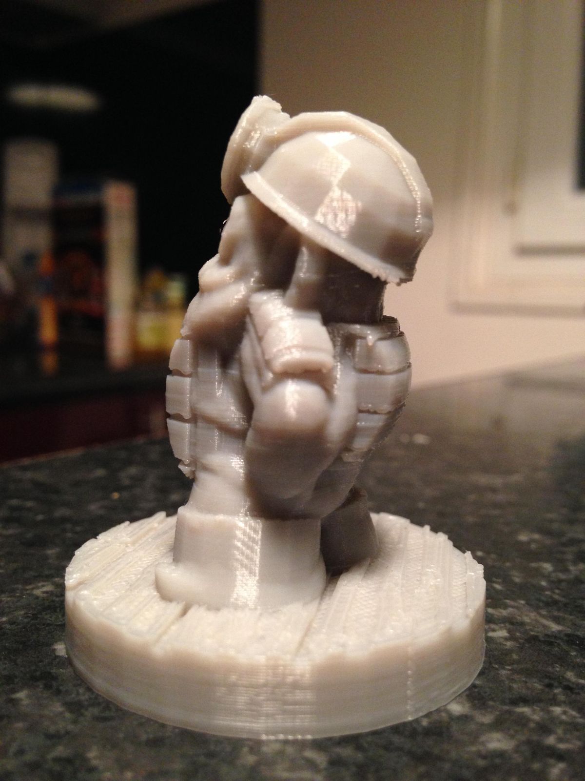

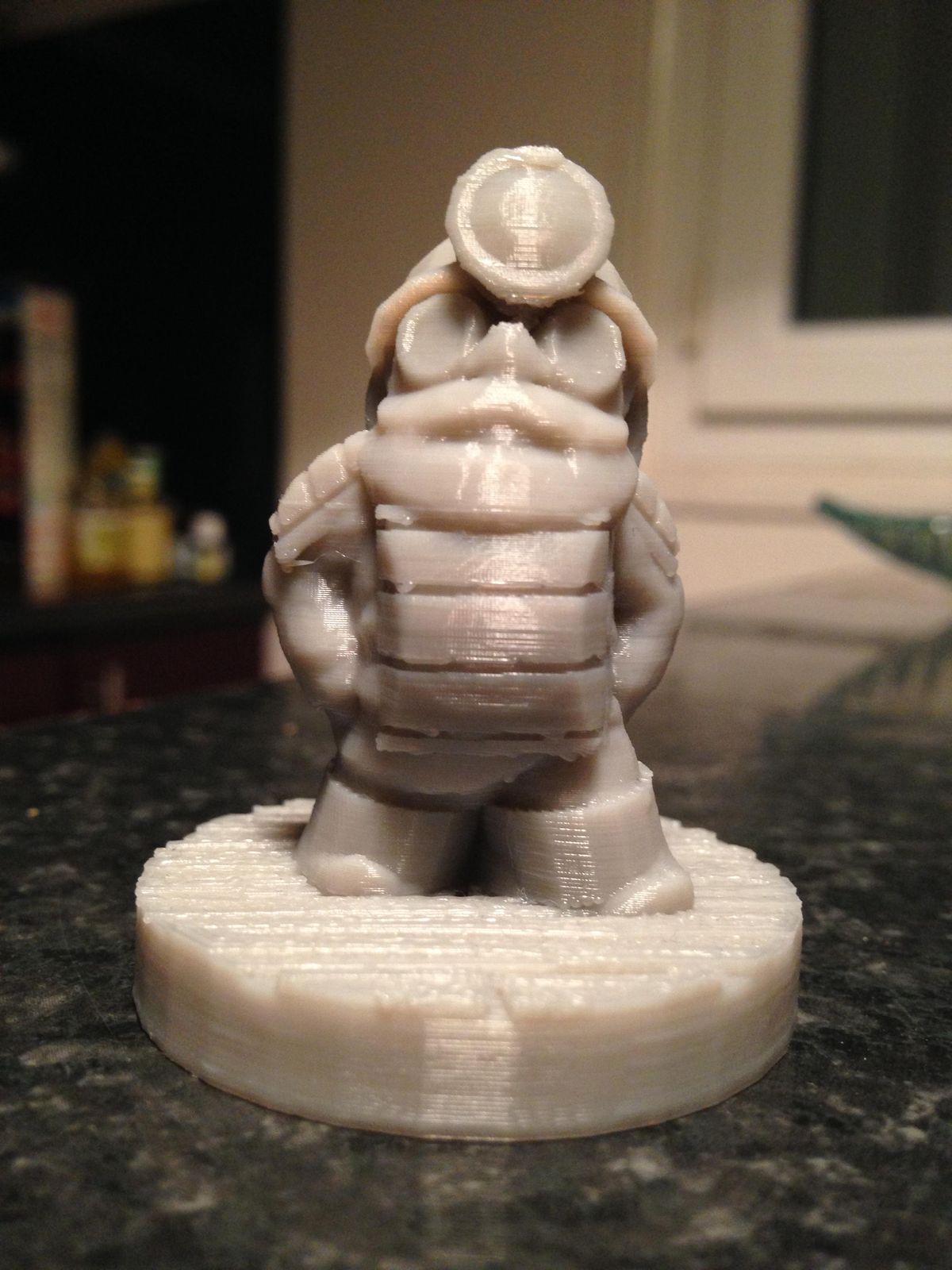

Hearoxys Posté(e) Janvier 17, 2016 Auteur Partager Posté(e) Janvier 17, 2016 Merci biostrike, je vais essayer ca demain Ma dernière impression : 4cm de haut, 120um, 80% vitesse, 15%infill. Sans raft ne support. 1 Lien vers le commentaire Partager sur d’autres sites More sharing options...
