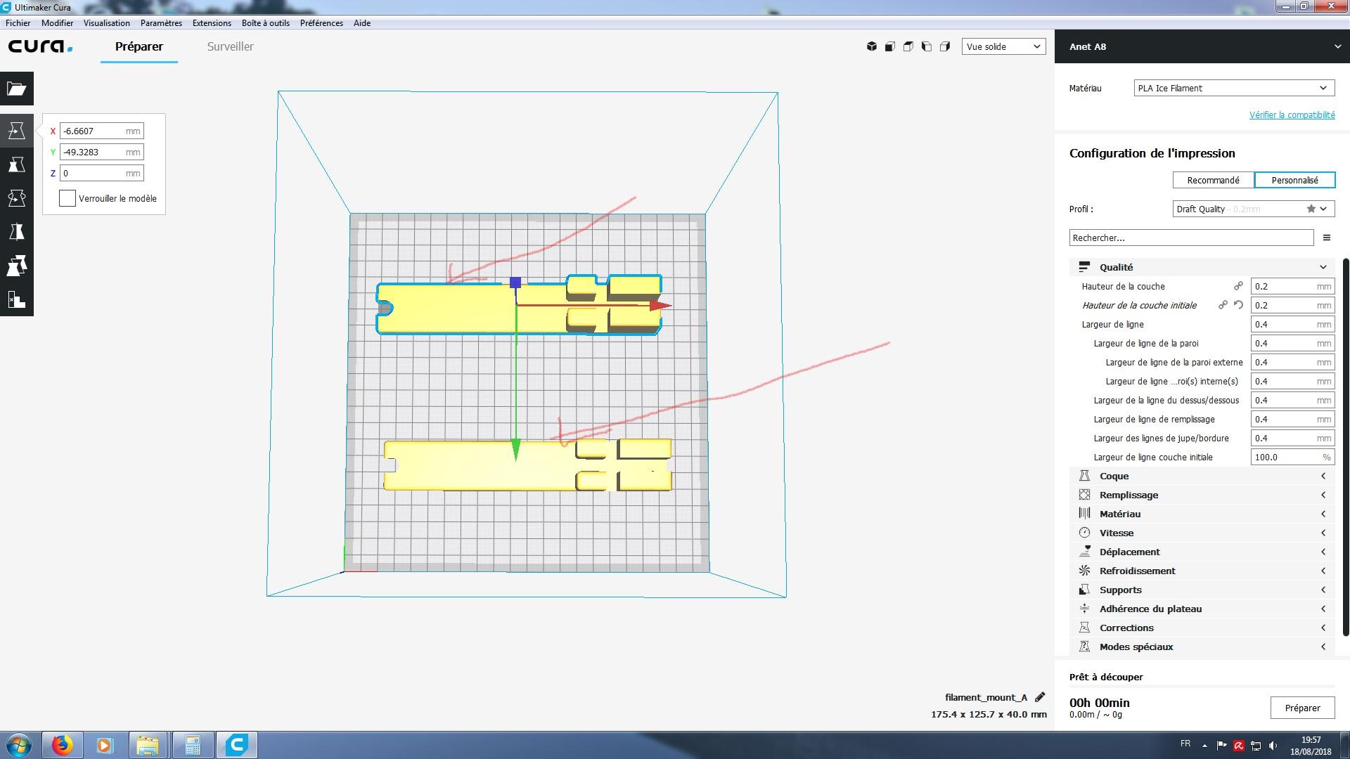

Depuis l'installation de mon autolevel, je suis confronté à un problème bizarre, le firmware se sert pas des données du G29. Je m'explique
Je lance pronterface, un G28, un G29, M500/501, les données du grid sont bien enregistrer quand je redémarre l'imprimante, et ça ressemble à peut près au plateau tel qu'il est.
Lorsque je lance une impression, il ne se sert pas des données, je me disais que c'était parce que je n'avais pas mis un G29 dans le code de démarrage de l'impression, mais même avec le G29, ma première couche c'est n'importe quoi,l'axe Z de l'imprimante bouge sans qu'il y en ai besoin comme si il ne lisait pas les données du G29 ou qu'il les mettait à l'envers peut être? mais chose encore plus chelou, il me repète les erreurs sur toutes les pièces .
Je mets une image pour m'expliquer
Donc sur l'image là par exemple, sur mon plateau, les deux couches que j'ai signalé en rouge sont à la bonne hauteur, mais celle en dessous (sur l'image) sont toutes les deux complètement écrasées. Et je trouve ça franchement bizarre comme comportement après un G29, juste avant l'impression avec le plateau et la buse chaude.
Je suis sous Marlin 1.1.9, sur une Anet A8, et je suis en autolevel bilinéaire
