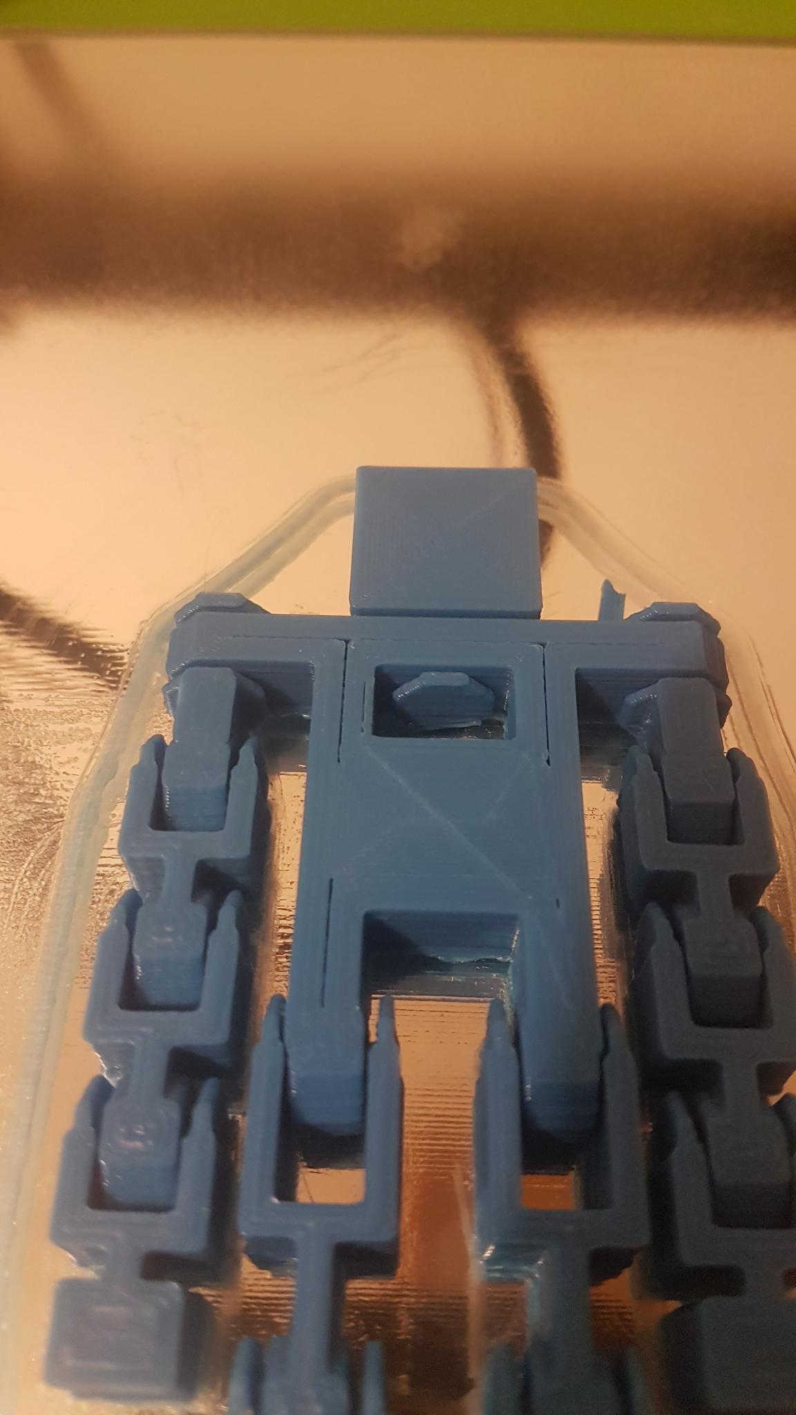

Azra Posté(e) Aout 18, 2018 Partager Posté(e) Aout 18, 2018 Je voudrais savoir pourquoi mon impression sur le dessus fait des strille et ne se "referme" pas complètement. J'ai essayé plein de paramètres comme modifier le pourcentage de remplissage ainsi que sa forme mais je ne trouve pas de solution. Merci d avance. Lien vers le commentaire Partager sur d’autres sites More sharing options...
Titi3D Posté(e) Aout 18, 2018 Partager Posté(e) Aout 18, 2018 Salut, augmente le pourcentage de chevauchement du remplissage et le pourcentage de chevauchement de la couche extérieur pour voir. Genre 5% de plus. Lien vers le commentaire Partager sur d’autres sites More sharing options...
Azra Posté(e) Aout 18, 2018 Auteur Partager Posté(e) Aout 18, 2018 Très bien merci je vais essayer ça Lien vers le commentaire Partager sur d’autres sites More sharing options...
Djam Posté(e) Aout 19, 2018 Partager Posté(e) Aout 19, 2018 Lut, tu dois étre à 3 ou 4 en périmétre, descends les à deux tu devrais remplir l'espace entre avec les infill Lien vers le commentaire Partager sur d’autres sites More sharing options...

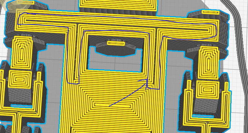

Azra Posté(e) Aout 20, 2018 Auteur Partager Posté(e) Aout 20, 2018 J'ai essayé comme vous m'avez proposé mais j'ai toujours le même problème , sur cura j'ai déjà l'espace qui apparaît comment puis je faire pour que sur cura il n'y ai pas cetp espace? Lien vers le commentaire Partager sur d’autres sites More sharing options...
gisclace Posté(e) Aout 20, 2018 Partager Posté(e) Aout 20, 2018 Bonjour, Si tu mets "Top / Bottom Pattern" sur "ligne", c'est pas mieux ? Lien vers le commentaire Partager sur d’autres sites More sharing options...
Azra Posté(e) Aout 20, 2018 Auteur Partager Posté(e) Aout 20, 2018 (modifié) Ca me semble être mieux merci Modifié (le) Aout 20, 2018 par Azra Lien vers le commentaire Partager sur d’autres sites More sharing options...
