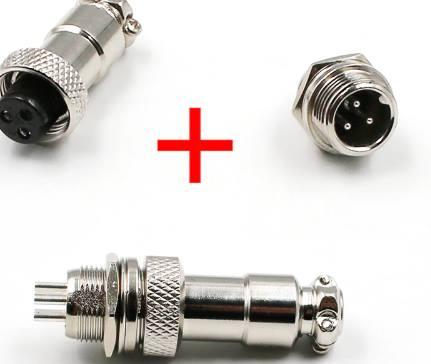

Projet 2 : sortir alim + mosfet + CM du boitier ikea , et je ne sais pas trop comment faire pour rallongé les files ,
j'ai pencer a des prise comme la photo ( avec différent PIN ), mais cela fait beaucoup de prise avec tout les moteur et capteur …

1: je voulais utiliser les mêmes prises que les alim en femelle , et ou j'aurai soudé des files , comme sa pas de trafic avec les raccord ...
2: résolu avec les prises de la question 1 🙂
