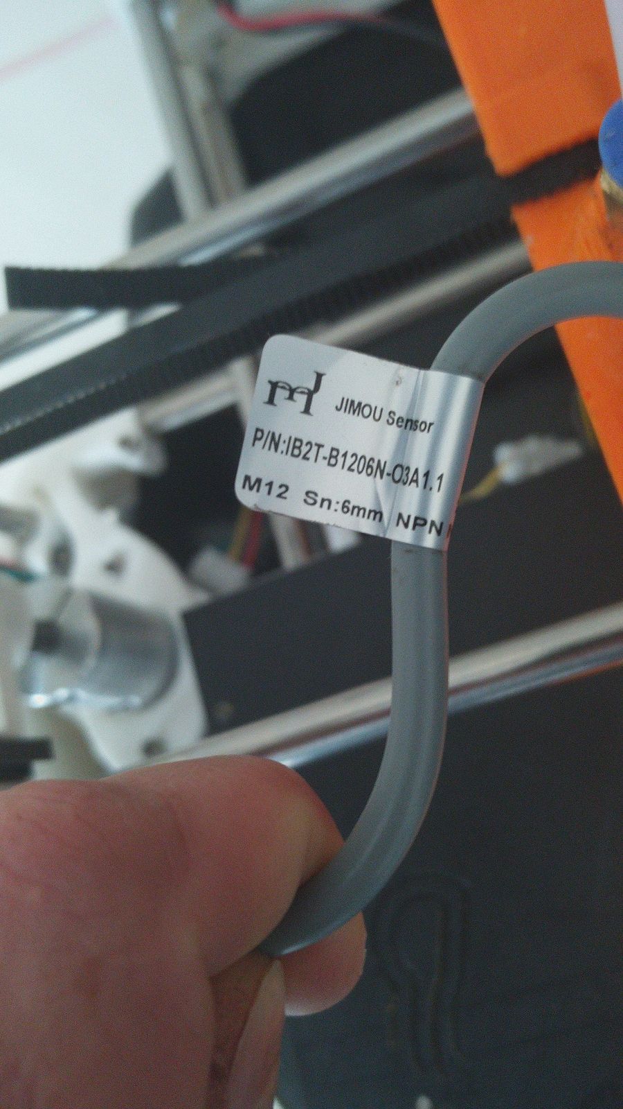

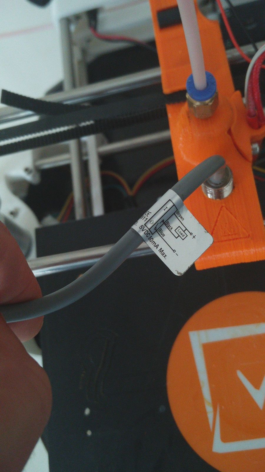

Furtys Posté(e) Janvier 18, 2016 Posté(e) Janvier 18, 2016 (modifié) Avez-vous essayé en changeant le firmware (même si ça paraît étonnant vu que la première détection se fait bien …) ? Peut-etre que votre capteur ne correspond pas avec la version de votre firmware ? Si vous pouvez donner la référence du palpeur et/ou une photo de l'étiquette que vous devez avoir sur le dessus de celui-ci Modifié (le) Janvier 18, 2016 par Furtys
cyberpedro Posté(e) Janvier 18, 2016 Posté(e) Janvier 18, 2016 Le firmware est bien à jour. Ci dessous les captures de l'étiquette.

bloutix Posté(e) Janvier 18, 2016 Posté(e) Janvier 18, 2016 (modifié) attention il existe plusieurs type de capteur: Les inductifs et capacitifs, d'origine notre Dagoma est programmée pour l'inductif donc pour utiliser un capteur capacitif il faut un petit module électronique de conversion. Ensuite ces capteurs existent en NPN et PNP ces deux différences nécessitent la modification d'une ligne ou deux dans le Marlin. Et pour finir bien vérifier le câblage. Modifié (le) Janvier 18, 2016 par bloutix
bloutix Posté(e) Janvier 18, 2016 Posté(e) Janvier 18, 2016 il y a 36 minutes, cyberpedro a dit : Le firmware est bien à jour. Ci dessous les captures de l'étiquette. As tu bien installé le firmware pour capteur à embout blanc et non pour celui oraange?
cyberpedro Posté(e) Janvier 18, 2016 Posté(e) Janvier 18, 2016 (modifié) J'ai bien installé le firmware pour embout blanc (firm_sonde104GT2+4.7k+inductif BLANC.zip), je viens même de reflasher au cas où... et toujours pareil ! Je ne sais pas si mon capteur est capacitif ou inductif mais je l'ai commandé chez Dagoma. Ce qui est bizarre, c'est qu'avant qu'elle fasse la première prise de mesure, le capteur marche parfaitement... je peux approcher et éloigner ma spatule métallique 20 fois et il s'allume et s'éteint parfaitement. VID_20160118_183420.mp4 Modifié (le) Janvier 18, 2016 par cyberpedro
